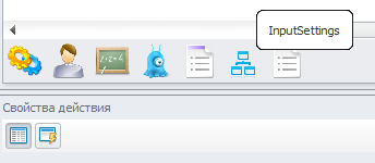

продал через Zennobox. Клиенту Бокс высвечивает:
Project does not contain default settings

Вот. А ошибка все равно есть((
