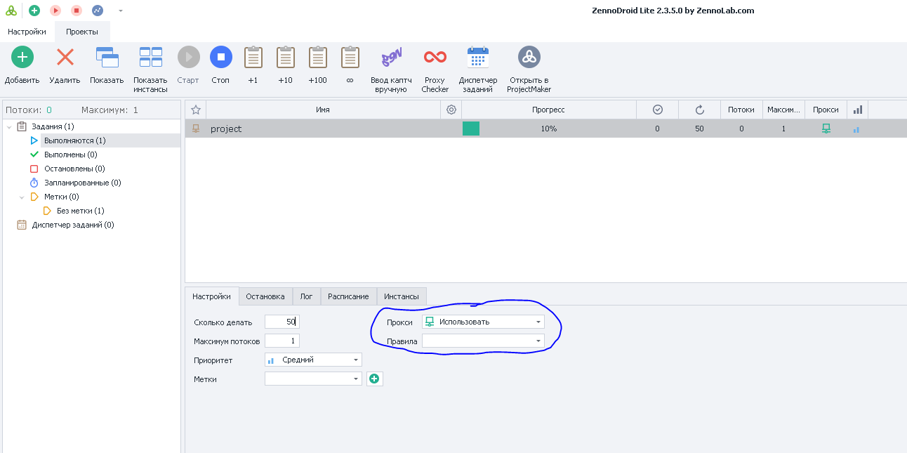

Доброго времени суток!
В проекте есть кубик "установка прокси" (перед этим кубик, берущий строку прокси из файла), при тестировании в ProjectMaker всё работает, прокси ставятся, в Proxifier вижу использование прокси, если пытаюсь запустить в ZD, то потоков 0
112867
Если указываю "не использовать" прокси, то проект запускается, но будто бы кубик не срабатывает, и шаблон работает не используя прокси, proxifier в этот момент вообще признаков жизни не подаёт
Пробовал, но не помогло:
В настройках ZD отключать/включать использование Proxifier
Переустановил ZD,Memu (на всякий случай) и сам Proxifier

И не до конца понимаю, может ли экшн "Установить прокси" работать самостоятельно или он служит только для передачи строки в Proxifier?

Добрый день.
При установке прокси изнутри проекта, не требуется на вкладке Настрйоки включать использование прокси.

Спасибо, но прокси всё равно не устанавливается, шаблон просто работает на моём ip, как это исправить?

Как вы определяли, что работает на вашем IP?
Прокси хороший анонимный, не прозрачный?

Ради эксперимента взял из файла одну из строк и руками проверил:
В PM запустил кубик установки прокси, затем в эмуляторе смотрел инфу на scamalytics и 2ip
Прокси 100% живые
Понял, что мой ip потому что блочится доступ к сайту на одном из этапов, во время выполнения проекта в ZD руками залез в эмулятор и точно так же полез проверять на scamalitics и 2ip, и там и там был мой ip
Ну и прокси другой страны, так что уже на первых шагах проекта видел, что нужная мне страница открывалась с доменом .ru а не с тем, который мне нужен

Сейчас снова попробовал в PM, теперь даже в нём прокси не ставится, хотя экшн завершается как успешно выполненный

Уже разобрался, пока экспериментировал и тыкал всё подряд забыл вернуть флажок "использовать proxifier", поэтому в PM не работало)
А в самом ZD внезапно само всё починилось.

С запуском проекта разобрался, всё работает, кроме прокси(
Сами прокси анонимные (брал на Асоксе), в PM всё гуд, а в ZD по прежнему мой ip
