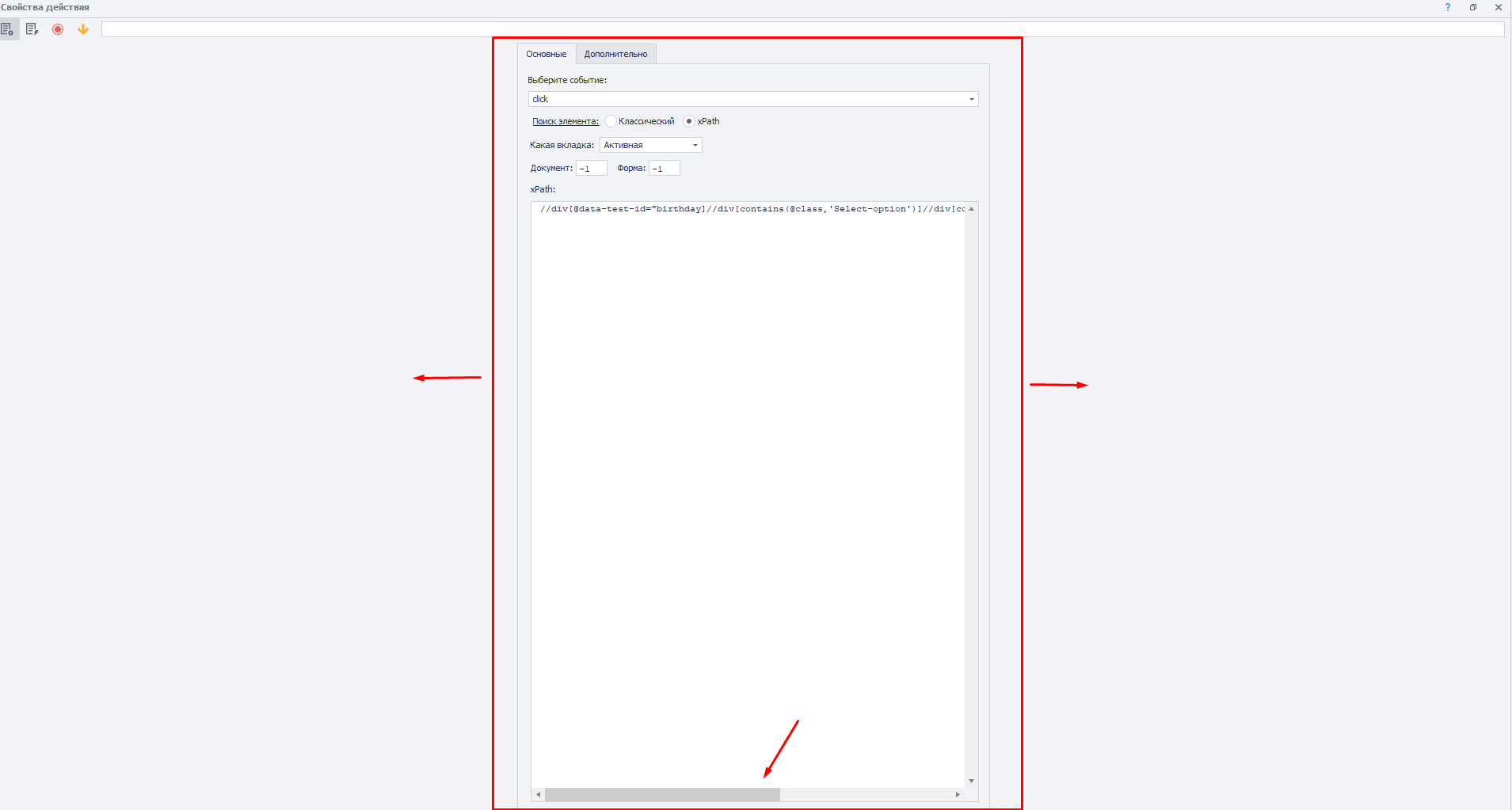

По факту сейчас проблема - выпадающие списки при регистрации маилру. Первый же такой объект (выбор дня рождения и не срабатывает). Уже бы давно оставил затею и продолжил изучения кода, если бы не "но" в виде того, что проект идеально выполняется в проджект мейкере. При любых условиях.
Phoenix78
06.11.2018
11 790
5 690

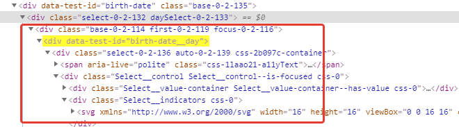

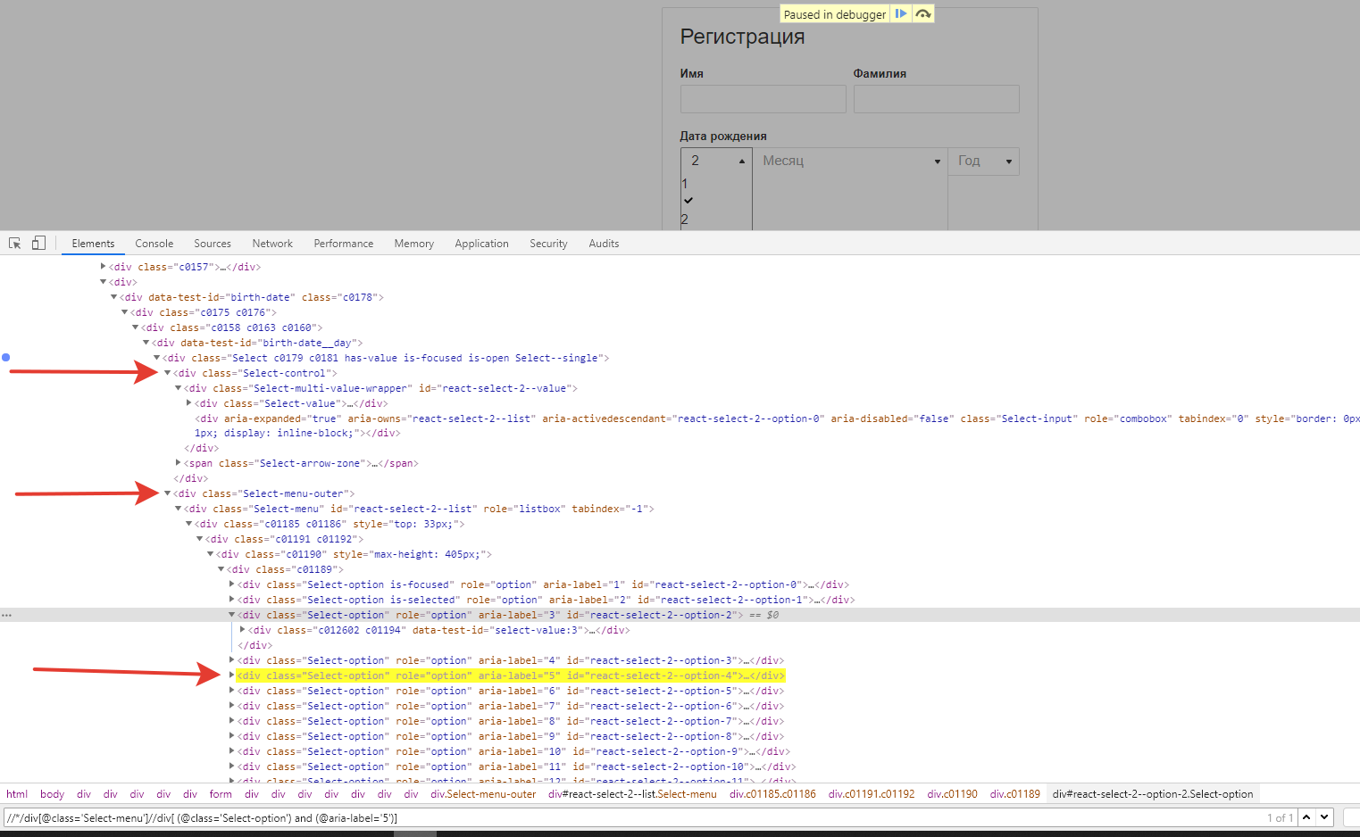

Удивляюсь я , все носятся последнее время с этим маил и его селектом. Дерево элементов в динамике никто не анализировал что ли ?
В общем там нет никакого select . откуда у вас на скрине конструктор select наопределял , вот ума не приложу. там все на скриптах через div-ы сделано.
значит сначала кликаем на элемент что бы появилось менюшка с выбором дат
52661
при клике появиться в DOM div c class = Select-menu , которого нет до вызова меню. и с помощью xpath //*/div[@class='Select-menu']//div[ (@class='Select-option') and (@aria-label='16')] где aria-label указывает на нужную дату
делаем клик по нужной дате.
52660
пример шаблона прикрепил. в зенке проверил работает. нужна 7-ка для запуска.
Спасибо огромное, тестируем)

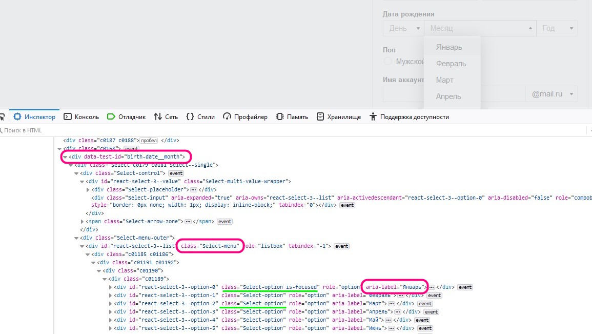

antaresgold
18.12.2018
Phoenix78, Спасибо за подсказку!
Я немного подкорректировал. Для ориентира поставил имя блока, они во всех выпадающих списках уникальные.
К примеру, если выбирать "Месяц": 'birth-date__month', оставил 'Select-menu', убрал 'Select-option' потому что у "Январь", этот класс 'Select-option is-focused' и выдает ошибку и так же оставил "aria-label='Январь' "
Получилось так: //*/div[@data-test-id='birth-date__month']//div[@class='Select-menu']//div[(@aria-label='Январь')]

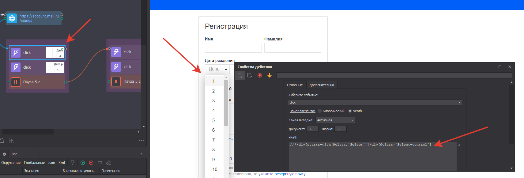

Маил продолжает менять верстку , а у новичков все тот же вопрос :-)
Быстренько посмотрел верстку, не нашел как без фулэмуляции мыши кликнуть на элемент для появления выпадающего меню, поэтому по бырому на фулэмуляции примерчик сваял.
кому интересно, тот найдет элемент который без фул эмуляции жмякнется, их вон сколько :-)
70467
с выпадающим меню, сразу попался кликабельный :-)
примерчик прикладываю. месяц и год наверно сами разберете как сделать :-)

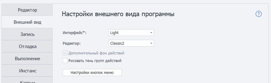

придется осваивать 7
Придется, потому что 5ка уже становится динозавром которого давно не обновляли.
Вот я выбрал такие настройки, максимально приближенные к пятерке.
82973
+ можно понастроить под себя.
Реакции: ks1989

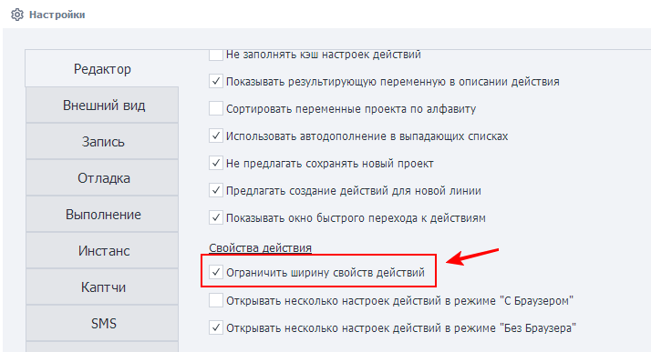

Спасибо, даже не знал, что можно так выбрать настройки.
Так и не понял, как разобраться с месяцем. не срабатывает ни в какую

день и год разобрался, а месяц вот ни в какую! не реагирует
подскажи пожалуйста, куда копать?

Разобрался, там нужно вместе месяцев выбрать соответсвующие цифры от 1 до 12 и уже их выбирать
