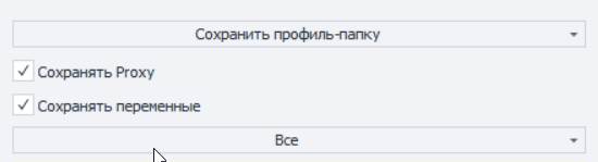

здравствуйте, вместо профиля начал использовать профиль папку, что в нем надо настроить что-бы сохранялись прокси, и переменные окружения, что бы например каждый раз пароль не придумывать
Достаточно сохранить профиль с помощью соотв. кубика с установленными галками.
Переменные окружения тоже будут сохраняться, аналогично тому как это в профиль-файлах сохраяется.

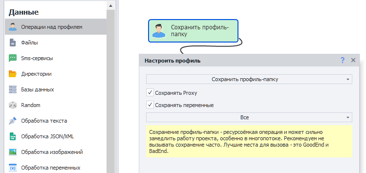

спасибо, только свои переменные, переменные окружения не сохраняются?
Переменные окружения сохраняются в любом случае, даже если галка "Сохранять переменные" не установлена.

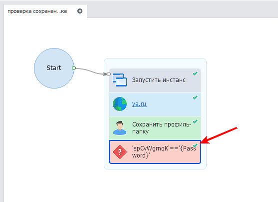

Какие именно переменные не сохраняются?
Вот например проверил сохранение профильного пароля {-Profile.Password-} - все отлично.
То есть запустил шаблон, сохранил профиль, затем вписал пароль в кубик IF и снова запустил шаблон - кубик IF выполнился по зеленой, успешно, т.е. пароль в профиле сохранился. Проверил для CEF и Хромиум.

можно этот шаблон?
получилось, спасибо, с наступающим Вас
