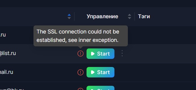

Профили не запускаются.
Пробовал с прокси и без прокси, перезагружал систему, пробовал с домашнего инета и мобильный раздавал на комп, новые и вновь созданные, не запускаются ни один профиль...
Выдает ошибку: The SSL connection could not be established, see inner exception.

Пару месяцев работаю с ЗБ, подобных ошибок не возникало.
Подскажите куда копать, как это исправить?

Добрый день.
Проверьте, пожалуйста, что в Windows правильно выставлены дата, время и часовой пояс.
Также попробуйте временно полностью отключить антивирус/файрвол и его HTTPS‑сканирование, затем проверить запуск профилей.
Уточните, если открыть те же сайты во встроенном IE/Edge (через системный браузер), посмотрите, нет ли ошибок сертификатов.
Проверьте обновления Windows и .NET, при необходимости переустановить/починить .NET Framework, на котором работает ZP/ZB.
Если проблема появилась внезапно, вспомнить, что перед этим ставилось/обновлялось за последние дни (антивирус, VPN, перехватчики трафика).

Спасибо за рекомендацию, действительно, помогло отключение файрвола! Профили начали запускаться! Включил файрвол обратно, вроде бы пока работает, Профили запускаются, посмотрю как дальше будет...
А почему файрвол начал блокировать и как избежать подобного в будущем?

Файрволл он для того и придуман, чтобы блокировать. :-)
Настраивать Исключения можно для чувствительных программ, коей является также ЗенноБраузер.
