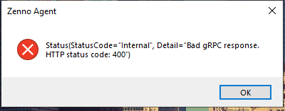

Ставлю обновление поверх версии 0.29.1
Выдает в браузере
Ошибка установки: Deploy agent command failed: C:\Users\ermax\AppData\Local\ZennoLab\ZP8\DeployAgent\2.6.0\ZennoLab.Platform.Deployment.DeployAgent.exe authorize-v2 --token "{token}" -u ***.***@gmail.com -f true
а также
138852
dotnet стоит
138853
Выдает в браузере
а также
dotnet стоит

ну конечно есть
Хорошо, сейчас уточню у специалистов, что можно сделать.
Попробуйте воспользоваться данной инструкцией:
Скопируйте все профили и файлы .db как показано на видео. Затем удалите старую версию ZB и установите новую. Перенесите профили и файлы .db в новую версию ZB.
