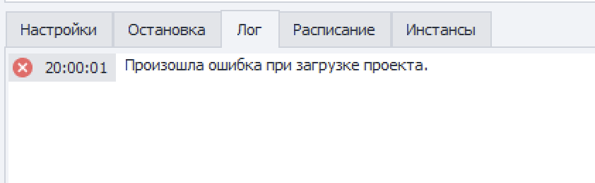

Произошла ошибка при загрузке проекта. Как понять в чем она?
technoshine
28.01.2024
В ПМ все работает, за исключением того, что просит каждый раз перед запуском поменять инстанс на Хромиум (бета).
При попытке запустить в Зенке, сразу летит в остановлено и выдает следующее "Произошла ошибка при загрузке проекта."
Есть нюанс, накатываю зенку с парелеллс, через мак. Не знаю решает это ли вообще что-то.

Да, это проблема из-за специфики настройки домашних папок в Параллельсе.
Перенесите проект по локальному пути, не сетевому, что автоматом выставила Параллельс.
И заново добавьте проект в Зеннопостер (уже из локального пути).

Благодарю
