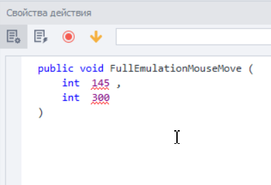

Mitnik Client Регистрация 22.12.2014 Сообщения 118 Благодарностей 6 Баллы 18 26.08.2022 #3 nicanil сказал(а): Возможно, что курсор сначала нужно передвинуть так, чтобы он был над списком чатов. Сделать можно одним из методов: https://help.zennolab.com/en/v5/zennoposter/5.11.0.0/topic390.html https://help.zennolab.com/en/v5/zennoposter/5.11.0.0/topic391.html https://help.zennolab.com/en/v5/zennoposter/5.11.0.0/topic392.html Нажмите, чтобы раскрыть... Спасибо большое! Подскажите, пожалуйста, а что нужно предварительно сделать, чтобы не подчеркивало ошибку красным? Последнее редактирование: 26.08.2022

viol2021 Client Регистрация 12.01.2021 Сообщения 482 Благодарностей 179 Баллы 43 26.08.2022 #4 Mitnik сказал(а): Спасибо большое! Подскажите, пожалуйста, а что нужно предварительно сделать, чтобы не подчеркивало ошибку красным?Посмотреть вложение 96347 Нажмите, чтобы раскрыть... instance.ActiveTab.FullEmulationMouseMove(145,300); Реакции: Mitnik

Mitnik Client Регистрация 22.12.2014 Сообщения 118 Благодарностей 6 Баллы 18 26.08.2022 #5 viol2021 сказал(а): instance.ActiveTab.FullEmulationMouseMove(145,300); Нажмите, чтобы раскрыть... Все отлично ) Заработало. Спасибо большое!
