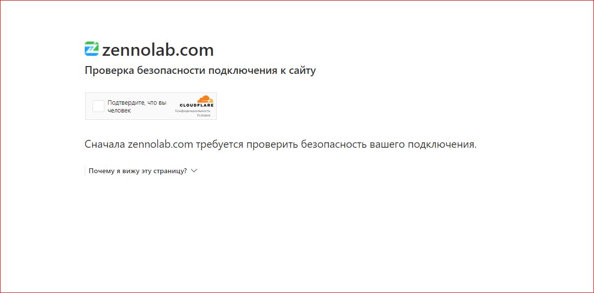

Если я верно понимаю, то при использовании прокси срабатывает защита, которой нет без прокси и я попадаю на вот такую страницу (только для другого сайта). Это и есть тот плохой код. Получается, что мне нужно обойти эту защиту и дело в шляпе. Правда я понятия не имею как это сделать) Но в целом, причину выяснил.

ааа.. так это клауд. зенка не проходит его на запросах. по крайней мере на форуме еще никто не написал что он клауд на запросах проходит в зенке. значит ближе к 2-му пункту.
вот попробуй через curl запрос отправить, будет так же ?
Да:ak:
Если прокси не использую, то этот клауд не приходит. Есть возможность это как-то обойти? Чтоб на сервер не приходил не мой ip? Например зайти через браузер под проксями, получить нужные данные, а потом в цикле использовать уже пост/гет.

Проверьте для начала что за Антиспам/антибот стоит
Чуть выше кидал картинку со скрином с этого форума. На том сайте такая же защита.
