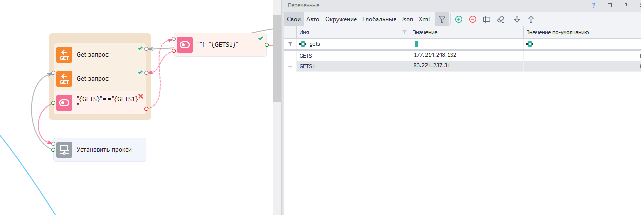

Долго не мог понять, почему перестали регаться аккаунты на одном из сайтов, оказалось что прокси просто не устанавливались. Т.к имею динамический айпи приходится использовать такую логику. Первый запрос без прокси второй с проксями. Слишком много лишних запросов, учитывая что не 1 поток а десятки. Если другой способ убедиться что прокси установлены? Версия 7.7.0.0

так у тебя ошибка и по красной ветке уходит же.

сделай проверку на ответ заголовков 200

Всё правильно в логике, если айпи не совпадают по красной идет. Дело не в этом, а в том что инстансы без прокси вообще работали.

В самом зп без этой проверки в одном из шаблонов прокси не проставлялись, во всех инстанстах не был установлен прокси, без исключения. Поэтому пришлось воткнуть эту проверку. Приходится сравнивать запрос без прокси и запрос с прокси текущего проекта, что бы убедиться что прокси установился, такого костыля вообще быть не должно.

Надеюсь вы установили в начале прокси если нет то вы не переходите на установлению прокси переходите по ложному направлении. как сказал товарищ heks

Конечно установил, думаю ответ выше даст больше понимания.

скрипт правильно отрабатывает. если гет и гет 1 будет равным то установить проксю а если они разные то идет по красной ветке.
Да, но смущает что такого вообще не должно быть, не знаю почему они на 1 шаблоне не проставляются, может баг какой-то)
