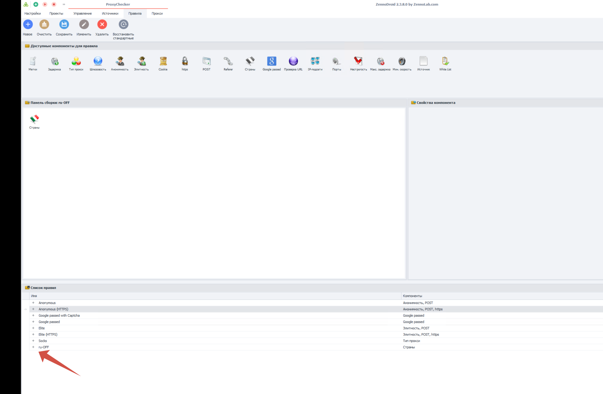

так-же, прошу ответить на еще один вопрос. про фильтр в прокси чекере. у меня зафильтровано отказ от некоторых стран в нем. я создал отдельный фильтр, ждал его появления в проджект мейкере, но его не появилось. сам вопрос: только стоковые фильтры будут видны в проджект мейкере? или пользовательские подтягиваются при каких-то доп. условиях?
ниже в скрине, я указал на собственный фильтр по исключению ру прокс. но они не появляются в мейкере.

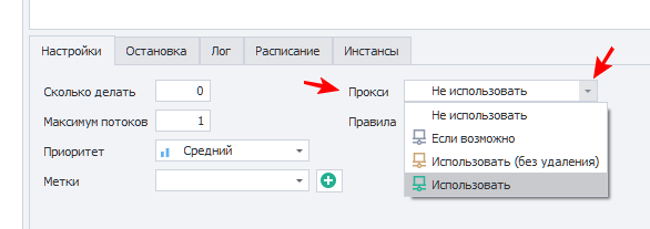

Можно делать как вы описали, но в принципе можно без доработок проекта, просто на вкладке Настройки включить режим работы прокси по нужному правилу.
заранее спасибо за ответ!
Достаточно сделать перезагрузку ЗП/ПМ, чтобы новое правило подгрузилось/перечиталось и стало доступным.
