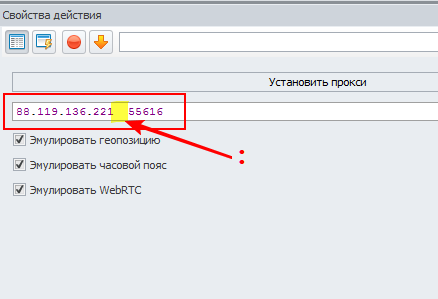

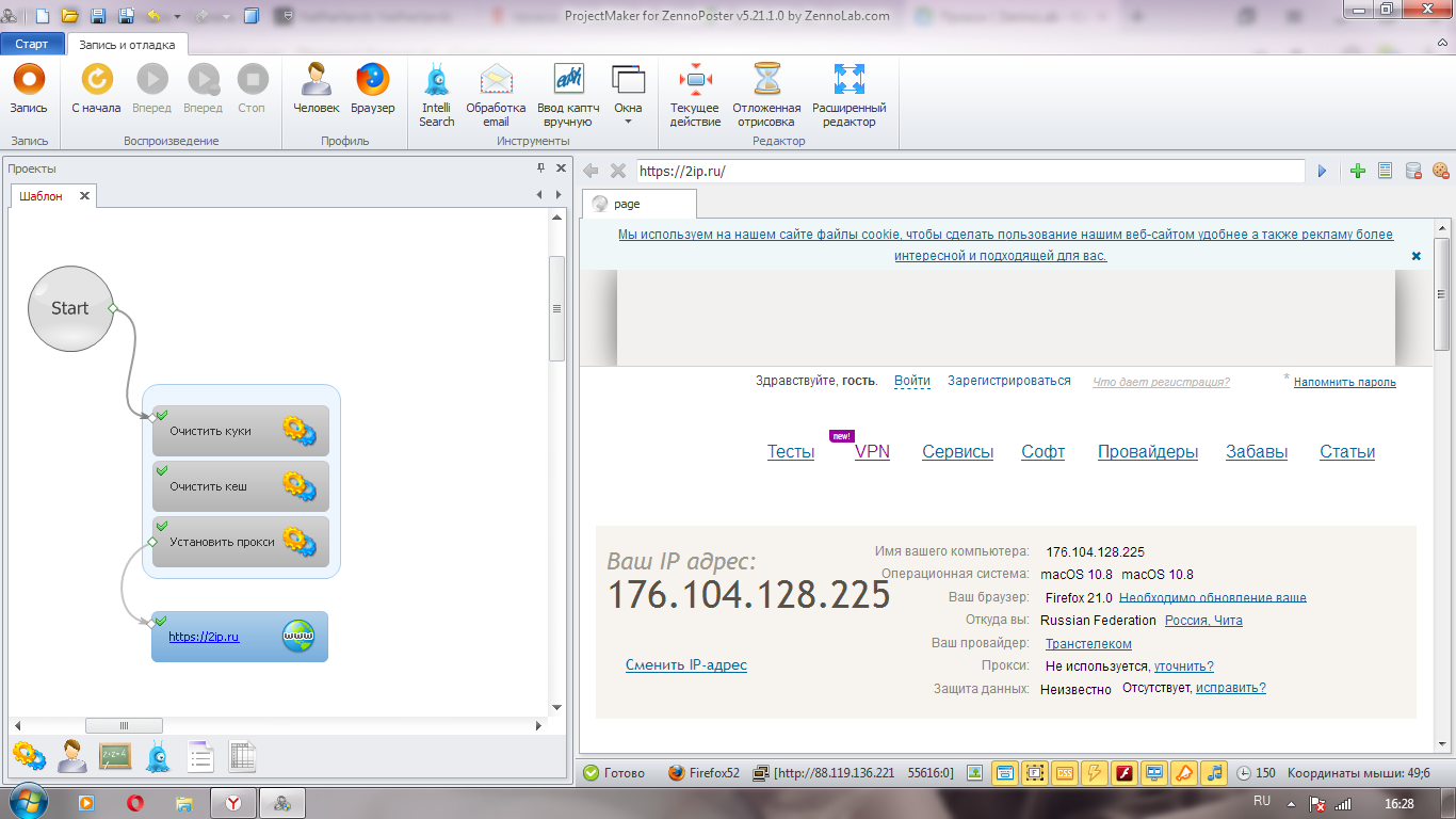

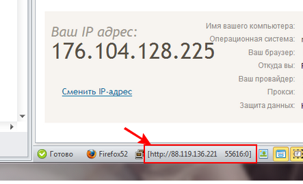

а какой скриншот. в экшен установка прокси вставляю прокси через переменну из списка. Ну и даже если напрямую прокси прописать в экшен все ровно на сайте https://2ip.ru мой реальный прокси. Хотя в браузере проджек мейкера внизу прописывается прокси из списка

Сделайте скриншот настроек экшена установки прокси.
Если там используется переменная, то приведите ее содержимое.
Прокси странный вид имеет, скорее всего у вас формат прокси неправильный.
Я туда какие только не вставлял. и с двоеточиями перед портом. раньше то работало

Прокси 88.119.136.221:55616 - не рабочий.
Проверял в обычной Мозилле и в ПМ 5.29.4.0.
В 5.21.1.0 - при невалидном формате прокси было проскальзывание на работу без прокси.
В 5.29.4.0 (вернее начиная с какой то из предыдущих версий) алгоритм работы с невалидными (неформатными) прокси был изменен,
теперь проскальзывания на работу с реальным ip нет.
В этом наверно и была причина. Соксы нужно прописывать с указание протокола socks4:\\88.119.136.221:55616
Да, верно, только слеши неправильно прописаны, вот так нужно: socks4://88.119.136.221:55616
Если протокол не указан, то подразумевается, что прокси http://
