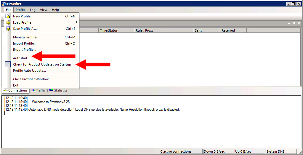

Вкладка File
Я рекомендую отключать проверку обновления check for Product Updates on Startup
А также добавить в автозагрузку Autostart

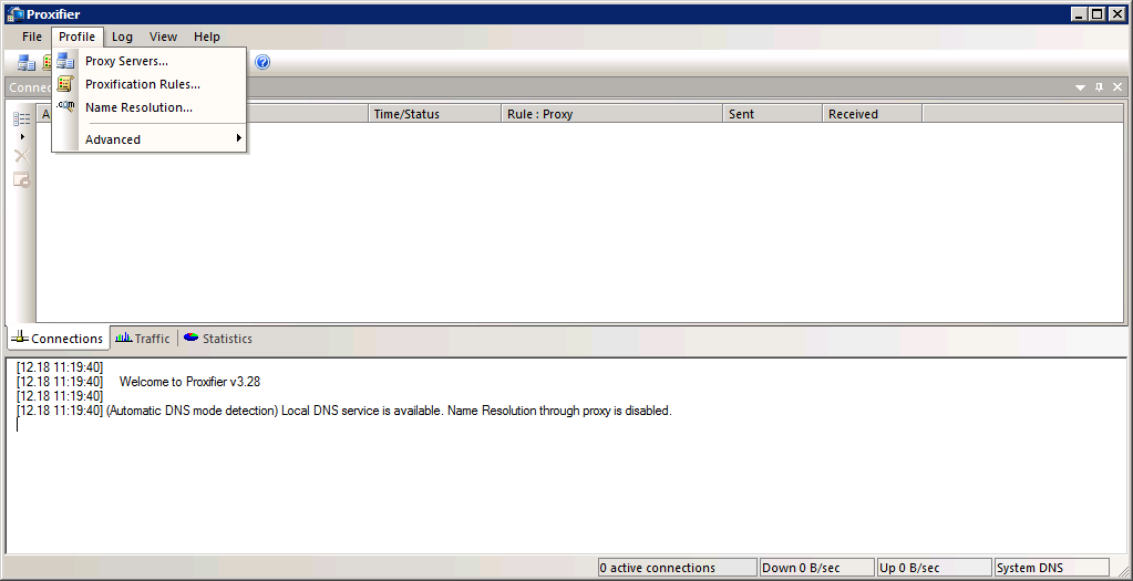

Вкладка Profile
ProxyServers – Тут добавляем свои прокси
ProxificationRules – Настройка правил проксификации
NameResolutions – Настройка Dns
Advanced – Расширенные настройки

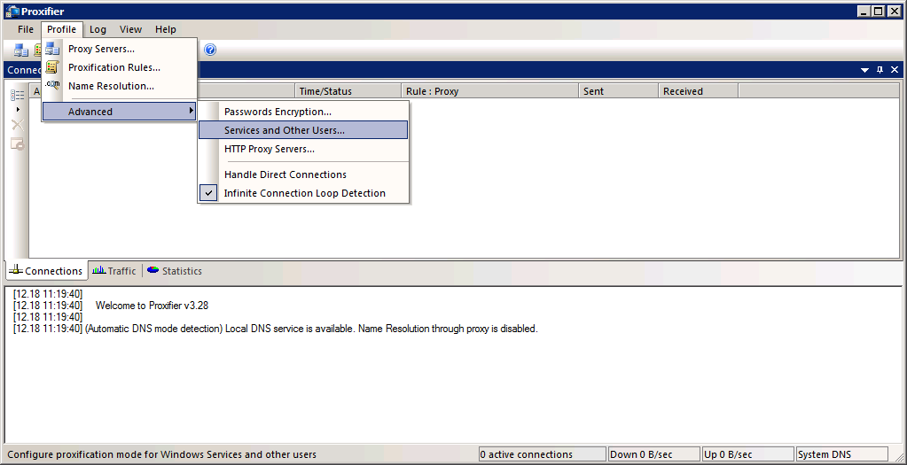

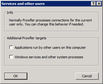

Вкладка Advanced – Services and Other Users
Windows services and other systems processes – Проксификациясервисов Windows и системных процессов.
Можно попробовать поставить чек бокс, но могут бить проблемы в работе Windows или других программ. Довольно глючная, но иногда полезная фича.
Applications run by other users on this computer – Проксификация приложения запущенных от имени другого пользователя. Сам не пользовался ни разу. Но по описанию довольно полезная штука.

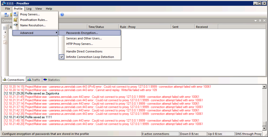

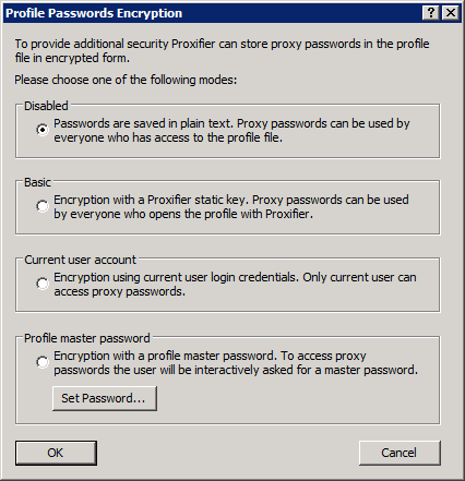

Внимание очень важно !!!
Нужно отключить шифрования пароля в профиле
Profile – Advanced – Password Encryption
Устанавливаем Disabled

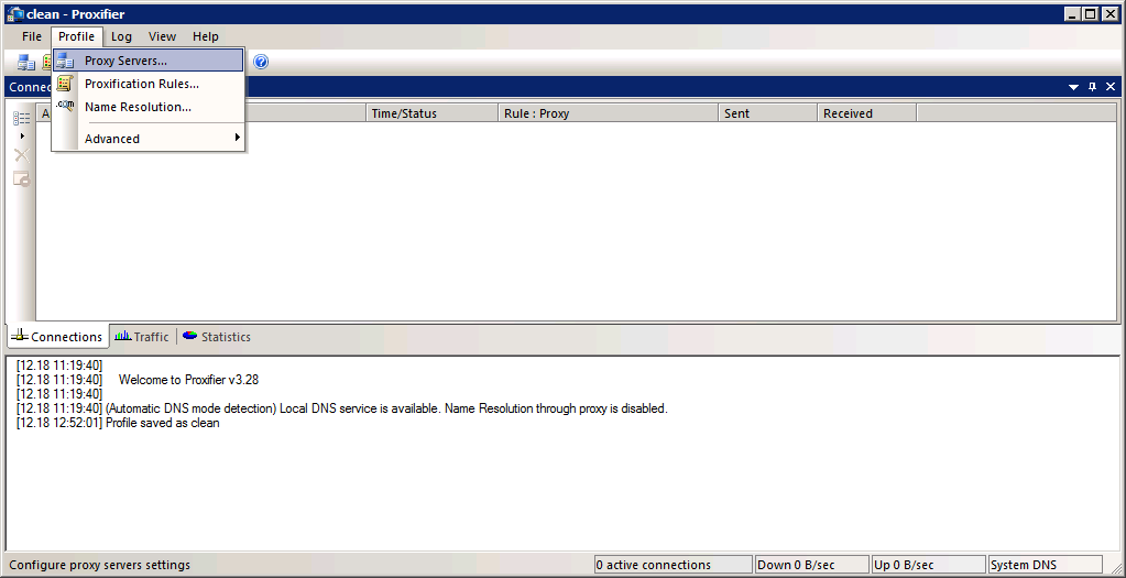

Приступаем к созданию рабочего профиля.

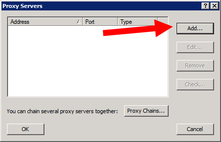

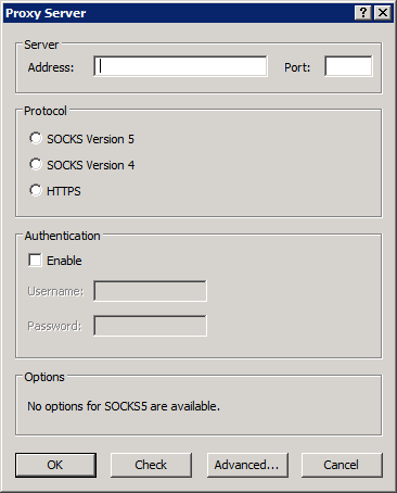

Profile – Proxy Servers
Появится
Жмем Add
В окне
Вводим прокси и порт к примеру 127.0.0.1 и порт 9999. А также логин и пароль юзера для прокси. Так как я использую прокси с аутентификацией. Не забиваем отметить тип прокси. У меня это Socks 5. Нам не надо пока рабочий прокси, так как мы только пометем место , куда в профиле пишутся данные . Я ввел 127.0.0.1 порт 9999 логин UserLogin и пароль UserPass
Именно эти данные, ми будем менять шаблоном, при модификации профиля под другой прокси.
Жмет OK

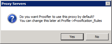

Появляется
Жмем Yes. Для использования прокси по умолчанию. Жмем ОК

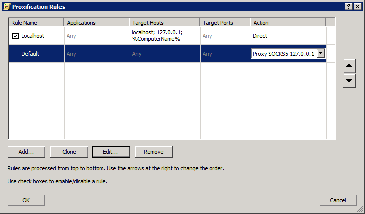

Приступим к настройке правил проксифицирования.
Отмечу такие особенности.
1 . Правила читаются по порядку сверху в них пока не сработает правило .
2. Проксификация процессов идет по имени. Если будет правилах проксификация по имени plink.exe, то в не зависимости от того в какой бы папке не находился процес он все равно будет обработан.
Я в свое время очень долго мучился, так как нам при добавлении предлагается выбрать процесс. Вот и я долго мучился когда добавленные процессы с одинаковым именем обрабатывались одним правилом, пока не понял что идет проксификация по имени, в не зависимости от того с какой папки вы добавляли в правило.

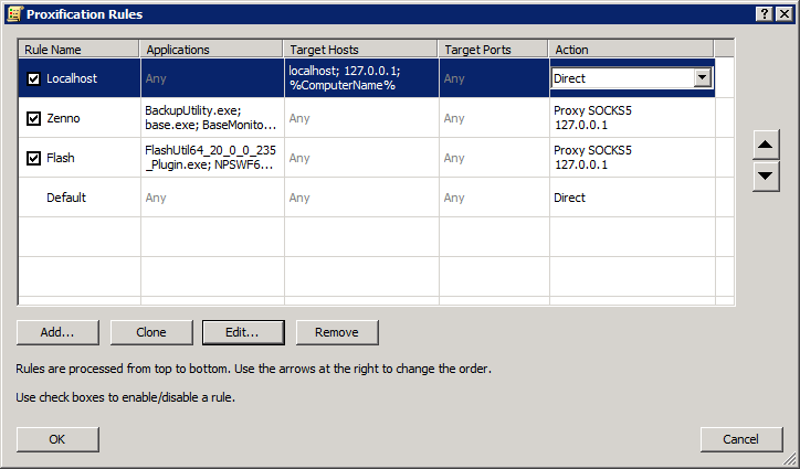

Итак по умолчанию у нас есть такой набор правил
В принципе если ми на предыдущем этапе настраивали проксифицировать службы и системные процессы то даже при такой конфигурации у нас должно все работать.
Но если мы введем не рабочую проксю тогда у нам отвалится интернет везде на всем компе. Это очень не желательно.

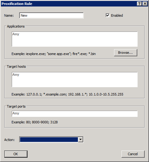

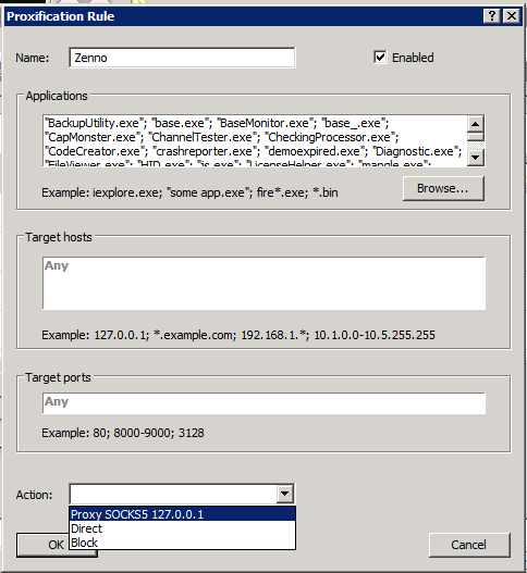

Давайте добавим в правило все exe файлы зено постера.
Жмем Add
Name - Имя правили (Вводим к примеру Zenno)
Applications Имя приложения (екзешки), здесь как я писал выше учитывается только имя, в не зависимости что ми выбирали через Browse. Добавляем сюда все exe файлы зенно
Добавлять желательно в таком формате (ниже приведены все exe файлы з папки зенопостера )
"BackupUtility.exe"; "base.exe"; "BaseMonitor.exe"; "base_.exe"; "CapMonster.exe"; "ChannelTester.exe"; "CheckingProcessor.exe"; "CodeCreator.exe"; "crashreporter.exe"; "demoexpired.exe"; "Diagnostic.exe"; "FileViewer.exe"; "HID.exe"; "js.exe"; "LicenseHelper.exe"; "mangle.exe"; "plugin-container.exe"; "plugin-hang-ui.exe"; "ProjectMaker.exe"; "ProjectMaker_.exe"; "redit.exe"; "ResGen.exe"; "ResourceDownloader.exe"; "shlibsign.exe"; "TasksRunner.exe"; "updater.exe"; "xpcshell.exe"; "xulrunner-stub.exe"; "xulrunner.exe"; "ZennoLab.AudioMute.exe"; "ZennoLab.CodeRunner.exe"; "ZennoLab.MacrosTester.exe"; "ZennoPoster.exe"; "ZennoPoster_.exe";
Target Host – можно указать домены, IP, при переходе по которым включается правило.
Target port – тоже самое , только здесь настраивается порт.
Action – Основное действия правила
Direct- Переход напрямую, не используя ни какие проси.
Block– Блокировать. Просто блокируется соединения, если сработает правило.
А также здесь есть возможность указать, переход по прокси которые ми добавляли раньше. У меня это 127.0.0.1.
В программе это выглядит так
Забил совсем. Чек бокс Enable означает, что правило включено! Обязательно должен стоять иначе правило работать не будет.
Добавим правило для флеш плеера
Все так же как и для зенки только имяFlash
Приложения (екзешки)
Добавим все из папки
C:\Windows\System32\Macromed\Flash
В зависимости от версии флеш и битности системы там могут бить разные имена
У меня получилось так
"FlashUtil64_20_0_0_235_Plugin.exe"; "NPSWF64_20_0_0_235.dll"; "plugin.vch"
Я добавляю на всяк пожарный и длл.
Получилось как то так (поменял по дефолту использовать прямое подключения иначе, потом можно не достучатся до впс)

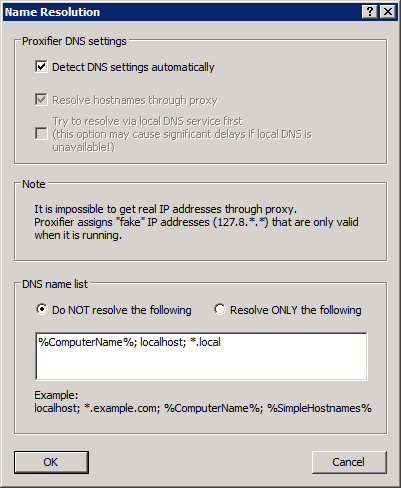

NameResolution – Настройка DnS
Detect DNS settings automatically – Определить днс автоматически
Resolve hostnames through proxy – резолвить днс через прокси
3 чекбокс - Сначала пробуем локальный днс сервер потом через прокси
Я снимаю первою и ставлю только вторую галочку

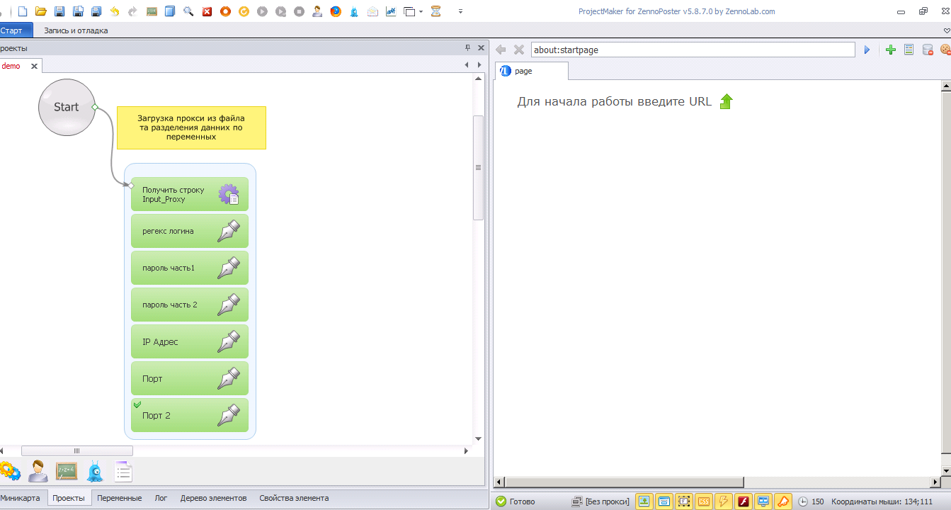

Приступаем к самому интересному. Написанию шаблона зено постера который и позволит нам использовать все.
1 Сначала добавим загрузку проксей из файла
В первом блоке загружаем прокси из файла. И разбираем регулярками по переменным все данные аккаунта.
Переносим информацию из профиля Zagotovka в зенопостер и в постере меняем данные введённые раньше (127.0.0.1 порт 9999 логин UserLoginи пароль UserPass) на те что загрузили раньше из файла.
!!! Так как в профиле встречалось 2 раза 127.0.0.1, я поменял Ip адрес прокси на 8.8.8.8 и пере сохранил эталонный файл Zagotovka с новыми данными.

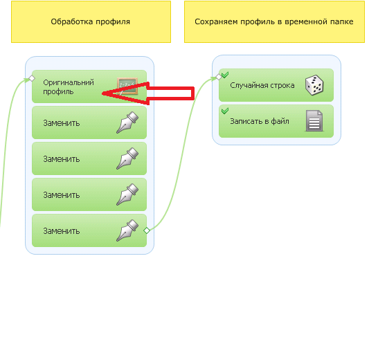

Модификация профиля проксирования (вносим туда данные нового IP адреса и порта)
В блоке оригинальный профиль скопирован профиль из файла Zagotovka.ppx
Дальше через замену меняется (127.0.0.1 порт 9999 логин UserLoginи пароль UserPass)
на актуальнее данные.
Сохраняем измененный профиль с случайным именем в папке tmp и расширением ppx

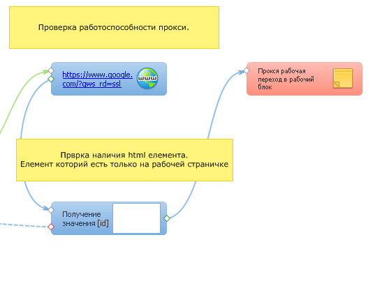

Етап проверка работоспособности прокси.
И в случае ошибки загрузка другого прокси.
Для примера проверка для Google.com
Внимание важное предупреждения.
Если в Проксифаере установлен не рабочий прокси то не возможно будет запустить Zennoposter и ProjektMarket
Для запуска в таком случае я Claen.ppx (Профиль) сохраненный в самом начале, в папку с программой Proxyfier.
И использую bat файл с таким содержимым
"C:\Program Files (x86)\Proxifier\Proxifier.exe" "C:\Program Files (x86)\Proxifier\clean.ppx"
