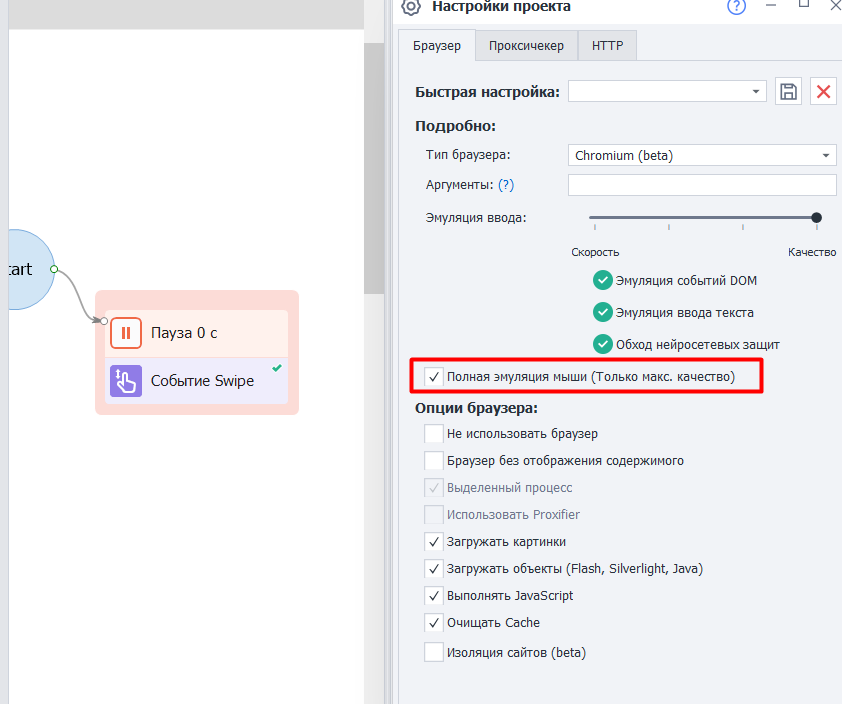

Врубить полную эмуляцию мыши
И много разных действий Rise будут прокручивать до выбранного элемента
click, swipe into view, как вариант

Приветствую все. Как пролистать страницу до нужного элемента? Например до "читать далее" нужно найти на странице, и кликнуть по этому элементу.
Делаешь клик, если не нашел элемент и пошел по красной, делаешь небольшой свайп и стрелкой снова на клик и так по кругу, пока не необходимый элемент не будет в видимой области.

И да, не забудь поставить цикл, а то может страница не прогрузиться и он будет так свайпать вечно))
