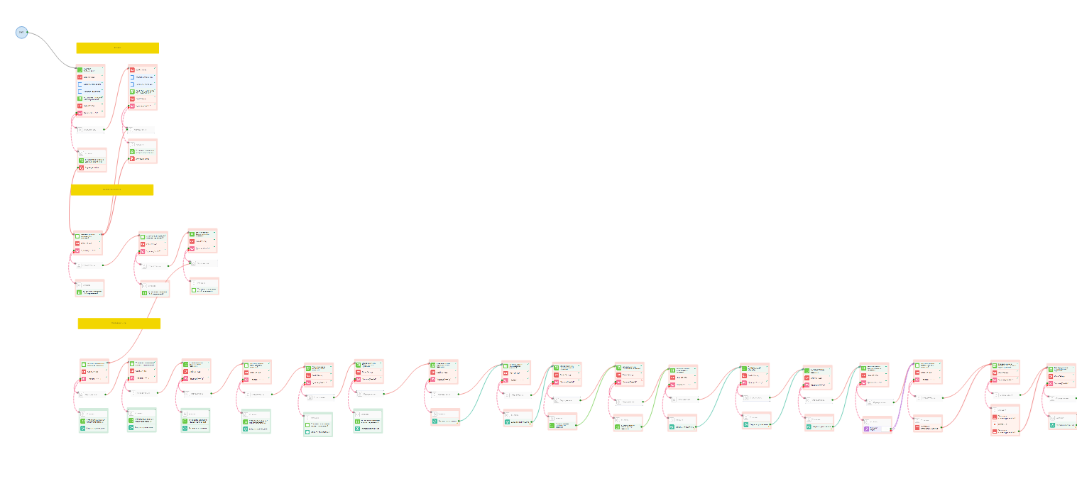

Zennodroid Enterprise пользуюсь с первых дней публикации и создавал много шаблонов под свои нужды, по сути основная логика шаблонов - это поиск совпадения на экране , а именно текстовая проверка , получить координаты, получить ширину и/или высоту , клик, получить данные все это каждый раз или по несколько раз обращаюсь к XML структуре , а это вне зависимости от модели телефона занимает не малое время.
Раньше мои проверки выглядели +- вот так
115701
Теория
В первую очередь приступил к вторичным проверкам из серии ошибка приложения, раскрыта шторка, смс , всплывашки от операторов, будильник, PlayMarket , нет интернета, пуш уведомления, запрос геолокации , капча и тд и все они могут вклинится во время работы иных шаблонов и нарушить всю логику работы шаблонов.
Было принято решение реализовать универсальную проверку, Но стандартными методами разрастались шаблоны и очень большие задержки были и было принято решение попробывать сократить время исполнения шаблона без ущерба для стабильности и естественно не обошлось без советов из участников нашего форума.

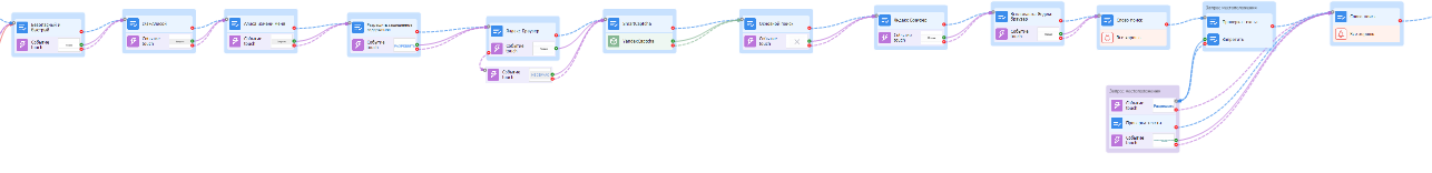

Выстроил логику
1) Получил структуру XML
2) Положил содержимое в список
3) Чекаю по очереди все признаки (не только текст)
4) Если совпадение на вторичные признаки то сразу на решение
Сейчас выглядит вот так
115702
Практика
Практически во всех моих шаблонах используется эта универсальная проверка и на этом же принципе реализован чуть более усложненный вариант уже под логику шаблонов используя белый и черный список .
1) Получил xml
2) Записал в список
3) Поиск по признакам (не только текст)
4) При совпадении получаю координаты x1,y1,x2,y2 помог @xDIXIx
Далее использую обработанные данные для последующих действий.
Приложил простейший пример реализации на 23 самые необходимые на мой взгляд проверки, на выходе или решение (закрытие или свайп) и/или совпадение в переменной, все это отрабатывает за 1-2 секунды.
А можете сделать скриншоты или описания каждой проверки, чтобы их не только в файле проекта их можно было посмотреть?
1-2 проверка шторки и закрытие их
3-5 ошибка приложения и приложение не отвечает (выводит в переменную)
6-12 проверка на плеймаркет и закрытие его
13 проверка на плеер и закрытие
14 проверка на камеру и закрытие
15-16 проверка на главную телефона (выводит в переменную)
17 проверка на плеер и закрытие
18 проверка на часы/будильник и закрытие
19 проверка на обновления (приложение Яндекс на пол экрана)
20 проверка на поделиться и закрытие
21 проверка на активную строку браузера и закрытие
22 -23 проверка на контакты (нечаяно нажали на номер телефона) и закрытие
По сути добавить можно любой признак и последующее действие

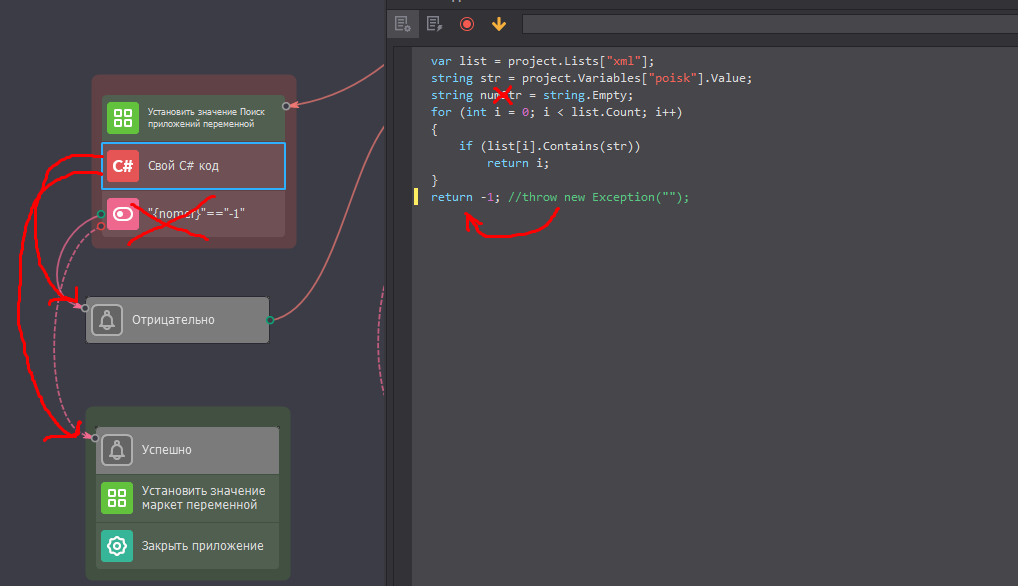

Идея прикольная, только ее можно сделать чуть лучше и уйти от работы со списком (пробегаться по списку строк XML ну такое себе, если взять во внимание, что там будет куча ненужных строк, а мы их все проверяем на Contains)
Если мы работаем на С#, то у нас есть такой интерфейс: instance.DroidInstance.AppiumDriver;
Он имеет методы, которые позволяют находить элементы и если элемент не найден возвращает null.
Можно сделать что-то типа такого:
var driver = instance.DroidInstance.AppiumDriver;
var text = project.Variables["poisk"].Value; // poisk - переменная из шаблона
var element = driver.FindElementByXPath($"//*[@text=\"{text}\"]");
if (element == null)
    throw new Exception("Not found: " + text);
Если элемент будет найден выйдем по зеленой, если нет, по красной.

Вообще он прав, а что в Enterprise шаблон будет как-то по другому работать?
Повторюсь шаблон хоть открывали?
Ну ХЗ ...... сколько раз по "Вашему сценарию" надо будет обращаться к телефону для 20 проверок? 20?:bi: а в Этом сценарии всего 1 :ah:
Конечно открывал, поэтому и говорю работа с XML через списки сомнительное решение.
Я точно не знаю, как разработчики реализовали методы FindElement, но я думаю что данные методы не обращается к телефону, а работает напрямую с XML, то есть так же один раз обращаемся к телефону получаем XML и работаем с ней через xPath, как крутые ребята :-)
Ну и если душнить, то зачем мы возвращаем -1 и следующим кубиком делаем проверку на это значение, если мы можем сразу в C# уйти по красной ветке.
Номер строки можно и нужно использовать для дальнейшей обработки (взять строку под номером N , получить оттуда координаты и прочие данные )
Душнить точно не надо, но вот параллельно с к критикой было бы справедливо условно доработать этот шаблон в выложить на форум, иначе это все просто условное повышение самооценки .
Но в вашем шаблоне это не используется. Открою секрет, через методы FindElement(), мы тоже можем получить координаты и прочие данные.
Душнить точно не надо, но вот параллельно с к критикой было бы справедливо условно доработать этот шаблон в выложить на форум, иначе это все просто условное повышение самооценки.
Это и было сделано:

Каждый раз обращается к телефону
Откуда такая уверенность? :-)
Метод работает с XML, который уже подгружен в instance, зачем ему обращаться к телефону?
Спорить больше не вижу смысла, идея хорошая, реализация сомнительная. Возьму себе на вооружение, но только перепишу под себя, без листов:D
Это и было сделано:
