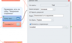

Подскажите, в чем может быть нижеследующая проблема:
Проверяю наличие текста на странице, текст выглядит так:
52891

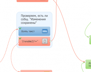

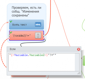

В шаблоне в этом месте вообще невозможно допустить ошибку, даже если захочешь. Фрагмент шаблона выглядит так:
52892
52893
52894
Так вот, у меня происходит следующее: в ProjectMaker при пошаговом выполнении проекта – все работает корректно, т.е. если текст есть – то он определяется. Но при автоматическом выполнении проекта (т.е. не по шагам) – этот текст то определяется, то нет.
Скажите, с чем это может быть связано, и как это устранить?
текст уже был в DOM до вызова проверки или проверка пытается поймать изменения на странице ? во втором случае может пролетать до загрузки элемента

Выяснил. Текст находится в DOM до вызова проверки, но по закону подлости - сейчас шаблон работает без сбоев, т.е. текст определяется как положено. :dy:
Получается, для правильной постановки диагноза - мне нужно дождаться вышеозначенного сбоя, и тогда глянуть DOM? Я правильно понимаю?
если для диагноза, то лучше в причинном месте сделать цикл с задержкой 2 с. и 5-ю итерациями. не найдено сообщение , сразу сообщение в лог, скриншот на диск, и идти на счетчик . тогда ясно будет где собака зарыта :)
