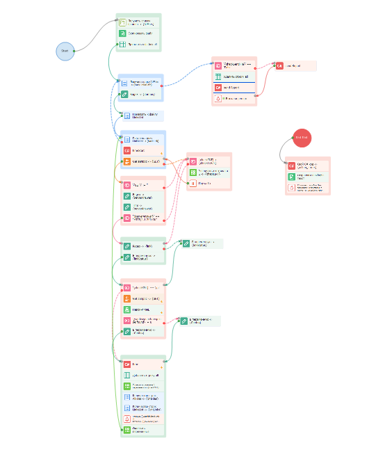

Так выглядит сам шаб

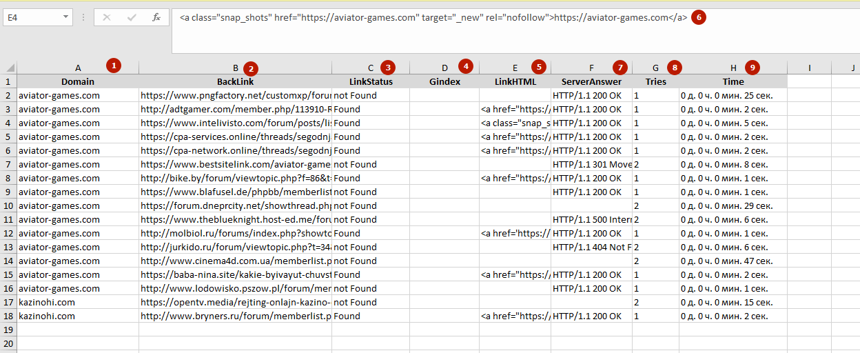

111457
самое главное, отчет
111458
тут все интуитивно должно быть понятно
1. Домен, который проверяется
2. Урл где стоит обратка
3. статус обратной ссылки найдена/не найдена
4. Есть ли она в индексе гугла (это надо использовать xml в настройках)
5. html код самой ссылки
6. как выглядит ссылка, много вариантов есть разных, тоже полезно
7. ответ страницы при проверке
8. количество попыток сделал шаблон при проверке обратки
9. время, которое было затрачено на проверку
