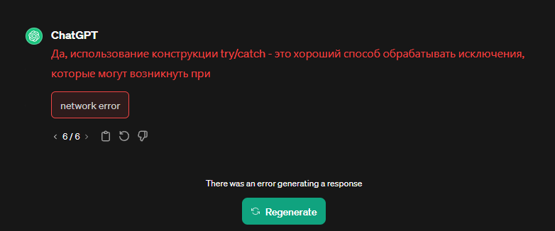

Как вариант обернуть обработку json в try/catch

бинг подсказал вот так написать, чутка изменил, вроде работает
// Обьявлляем и Очищаем переменные
project.Variables["www"].Value = "";
var myvar = "";
// Пытаемся получить значение myvar из json
try
    // Получаем значение myvar и преобразуем его в строку
    myvar = project.Json.response.zzz.ToString();
catch (Exception e)
    // Если возникло исключение, значит в json нет такого поля
    // Заменяем myvar на "empty"
    myvar = "empty";
// Проверяем, является ли значение myvar пустотой
if (string.IsNullOrEmpty(myvar))
    // Если myvar пустота, заменяем его на "empty"
    myvar = "empty";
// Записываем значение myvar в переменную
project.Variables["www"].Value = myvar;
