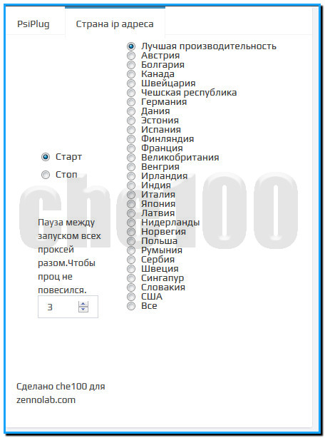

О плагине\шаблоне.​
PsiPlugFree - бесплатный плагин + шаблон для смены ip адреса через сеть Psiphon.
Минимальная версия ZP 7.1.3.0\5.42.0.0

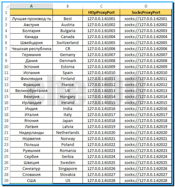

28 регионов(стран) , для каждого региона свой HTTP Proxy и Socks Proxy.
Дружит со спящим режимом Windows, после пробуждения продолжает работать без перезапуска.
Psiphon - Сайфон.
Комбинация VPN, SSH и HTTP-прокси.
Отличия от бесплатной Psiphon3:
интегрируется в ZP\PM
не меняет системный прокси Windows
работает в фоне, никаких окон
работает в много потоке
можно запустить\остановить разом 28 проксей и получить 28 разных ip адресов.

Состав.​

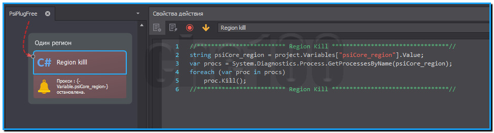

Папка PsiPlug с конфигами всех регионов. Скачать.
PsiPlugFree.zp - шаблон основного проекта.
PsiPlugFree.zpg - плагин основного проекта.
Socks.zp - шаблон с socks proxy кубиками.
Info.xlsx - Excel таблица с адресами проксей.
Как использовать.​

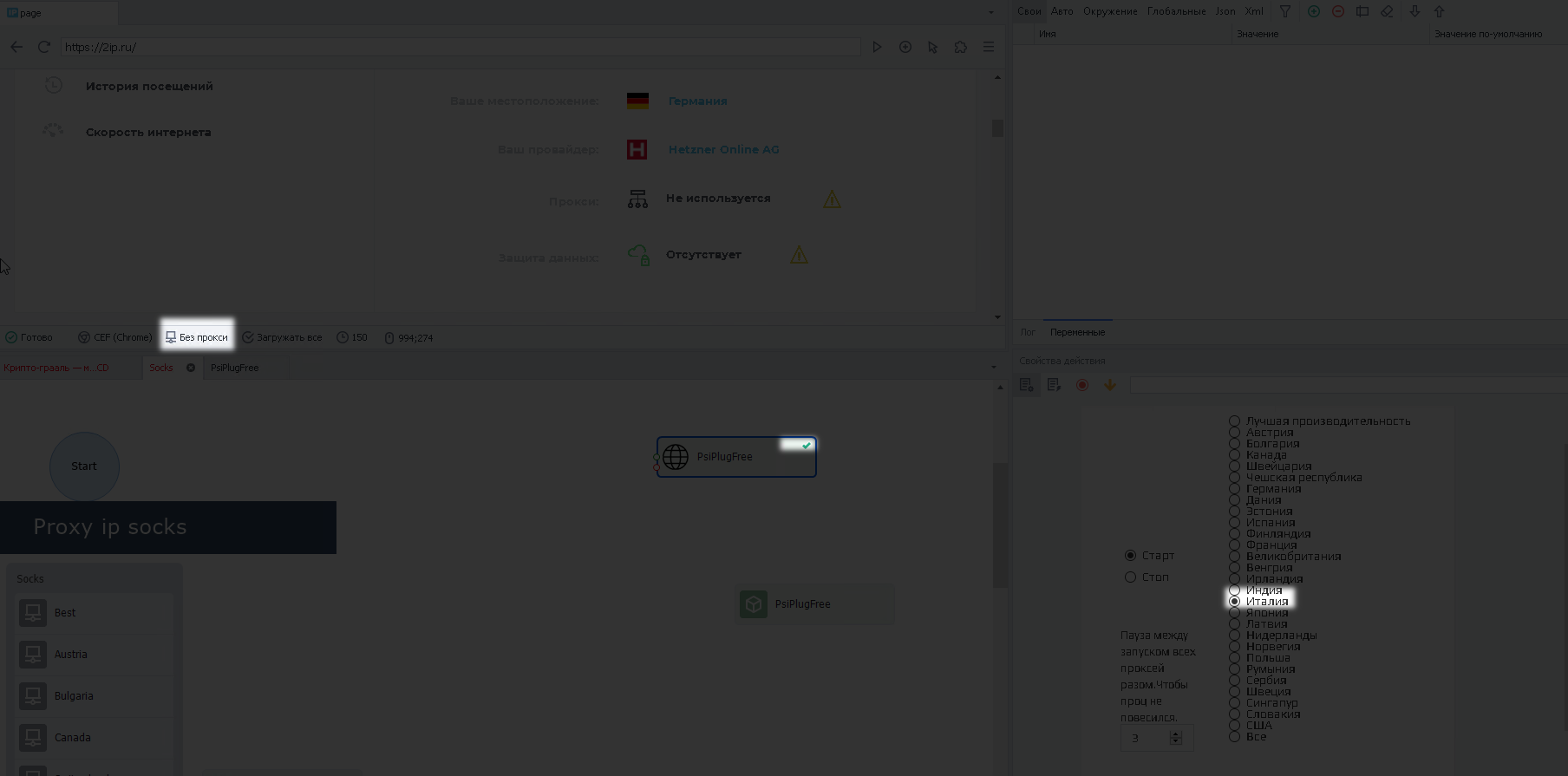

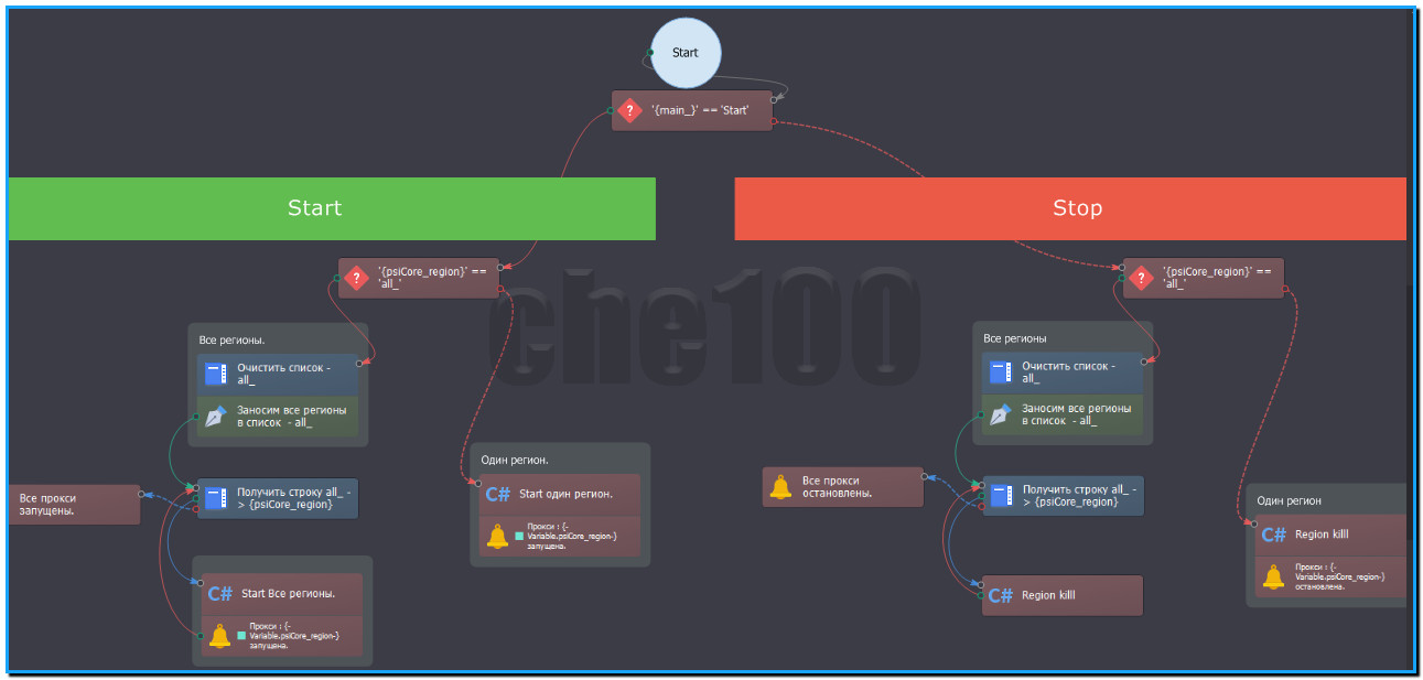

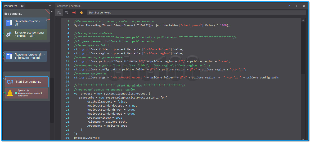

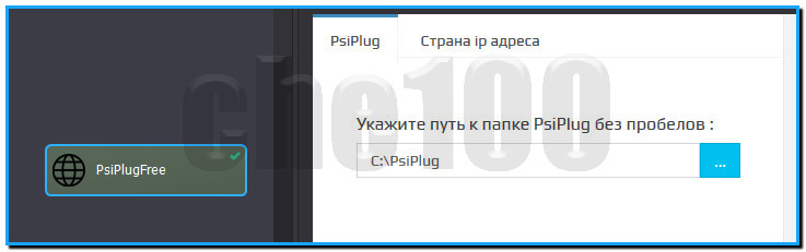

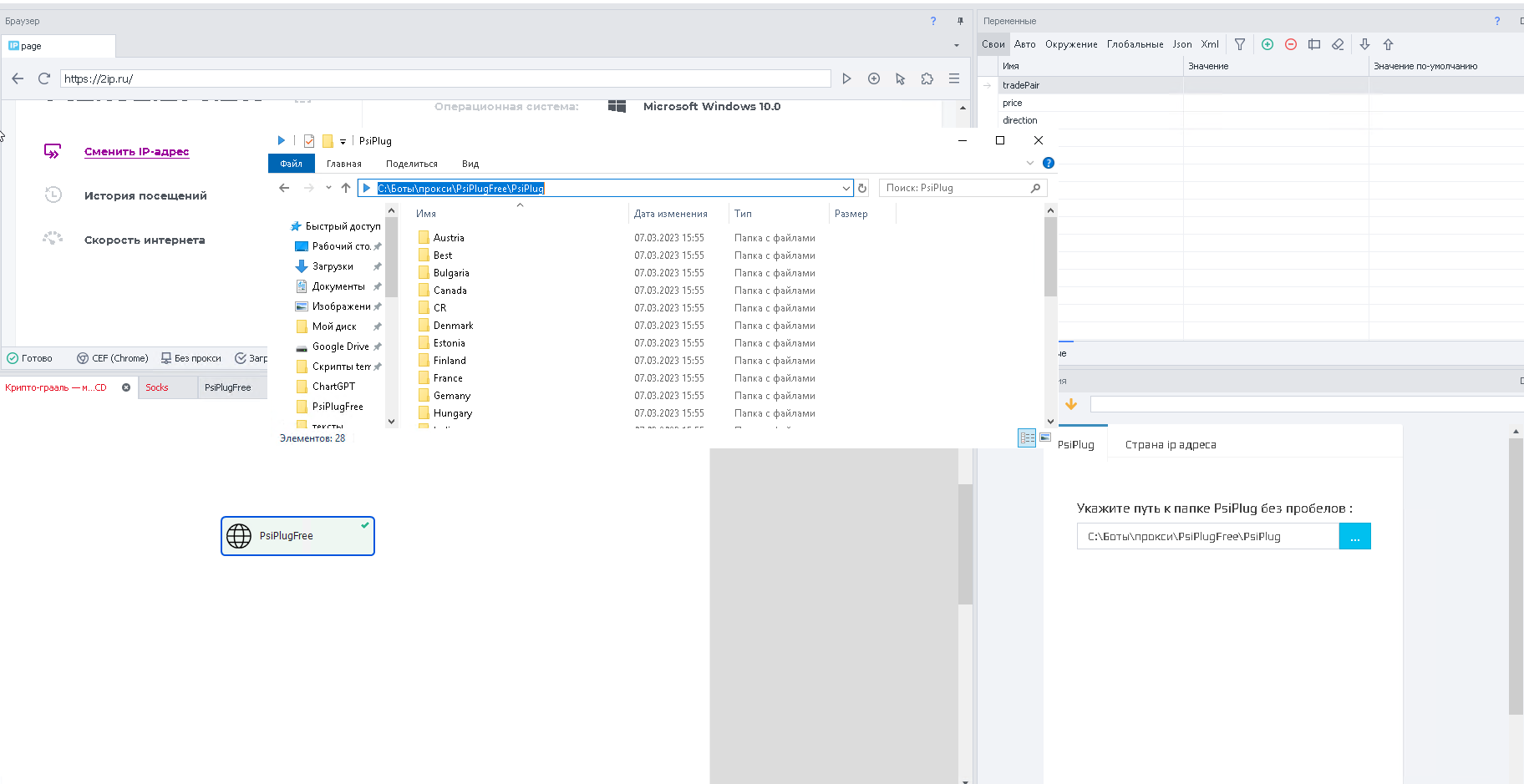

Стартануть прокси все регионы или нужный , через шаблон PsiPlugFree.zp или плагин PsiPlugFree.zpg
Установка плагина двойным кликом, в PM-е контекстное меню - добавить действие - Local Plugins - выбрать PsiPlug.

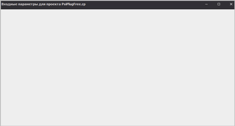

Если старт через шаблон то входные настройки - указать папку PsiPlug (по умолчанию C:\PsiPlug), указать регион запуска или все разом.
Если через плагин то дабл кликом открыть настройки - указать папку PsiPlug (по умолчанию C:\PsiPlug), указать регион запуска или все разом.
Демонстрация работы.

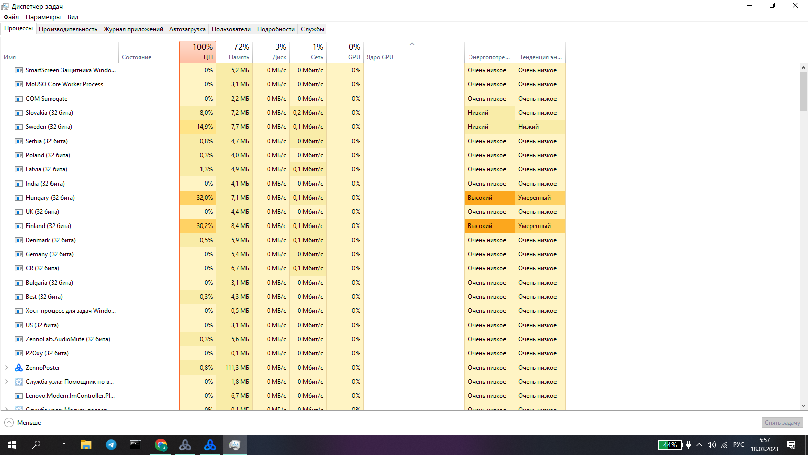

У кого идет большая нагрузка на проц. то скорее всего Ваш провайдер блокирует сеть Psiphone.

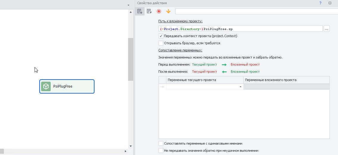

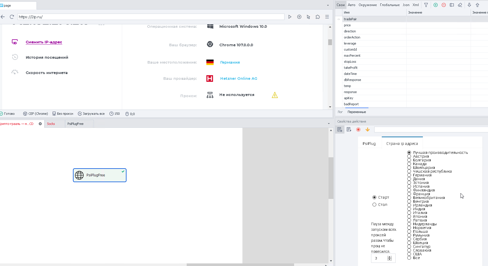

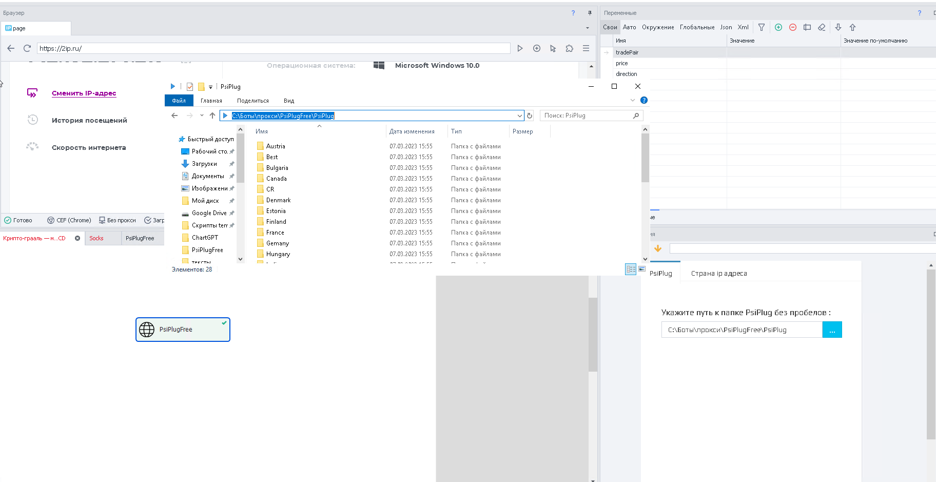

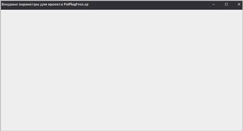

Актуально. нужно. спасибо... но есть несколько вопросов:
а) ip статичны по каждому региону или меняются?
б) правильно понимаю -- он же будет работать в рамках конкретного проекта где через кубик добавлен плагин, не по всей зенке ? (из видео-презенташки не очевидно)
На практике не могу разобраться как его завести (например через плагин).
Скрины:
104613
104614
Запускаю.... и ничего
104616
через "проект в проекте" тоже не понял... если так:
104615
то где настройки бота?
по видюшке ясности не добавляется
Работать будет по всей винде не зависимо от зенки, ее можно закрыть и пользоваться например через обычный Firefox. Даже после спящего режима будет работать.
Один раз стартануть и пользоваться как обычными проксями.

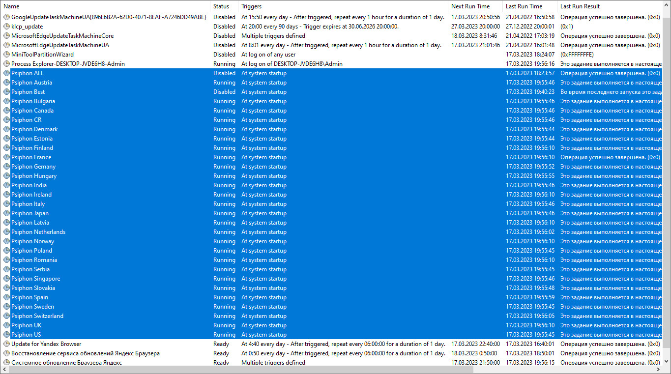

Процесс региона висит в диспетчере задач? Если да, то подключиться через кубик "Установить прокси".
Не могу победить, версия 7.7.3.0. Не знаю это интерфейс такой тяжелый или куда копать? Перезагружал ПК, 100500 раз перезапускал зенку. Интерфейс BotUI запускается через несколько минут от 2-5 минут
ZP 7.6.0.0 Не было такого .
жаль. тогда не подходит. локальный vpn для сервера -- перебор (банально на нем начинаются проблемы с авторизацией)
думал это что-то вроде халявной vpn для зенки, управляемый внутри проекта... но (!)
получается только для конкретного проекта (внутри проекте) юзать (да еще так чтоб менять ip когда нужно) нельзя*?
как он называется?
влиять никак нельзя на это?
Нет.
Меняешь прокси(регионы) меняются адреса, 28 регионов = 28 разных адресов.
как он называется?
регион.exe

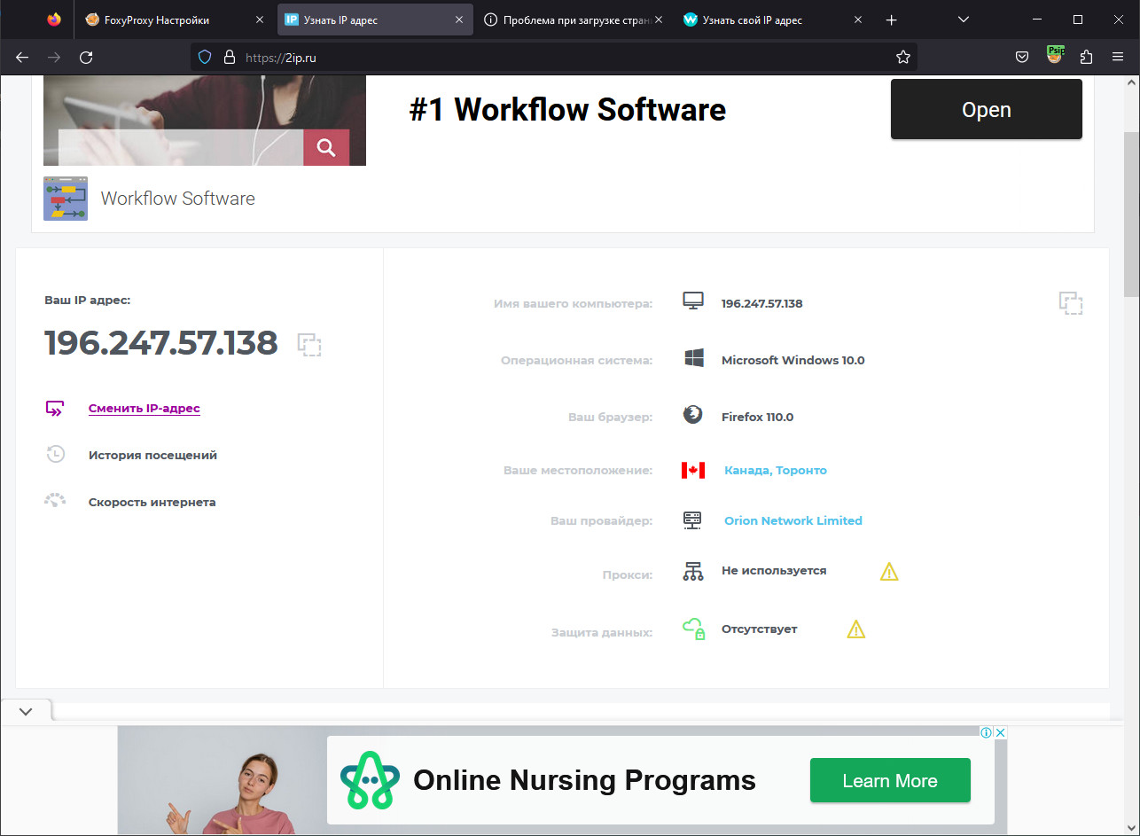

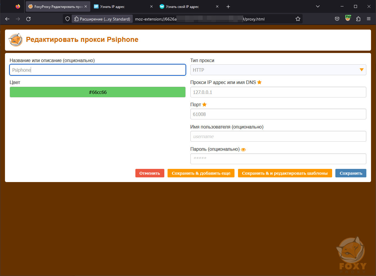

привет, спасибо, работает)
использовать проксю на том же компе где и запустил можно без проблем.
а как запустить на одном компе, а подключится с другого?

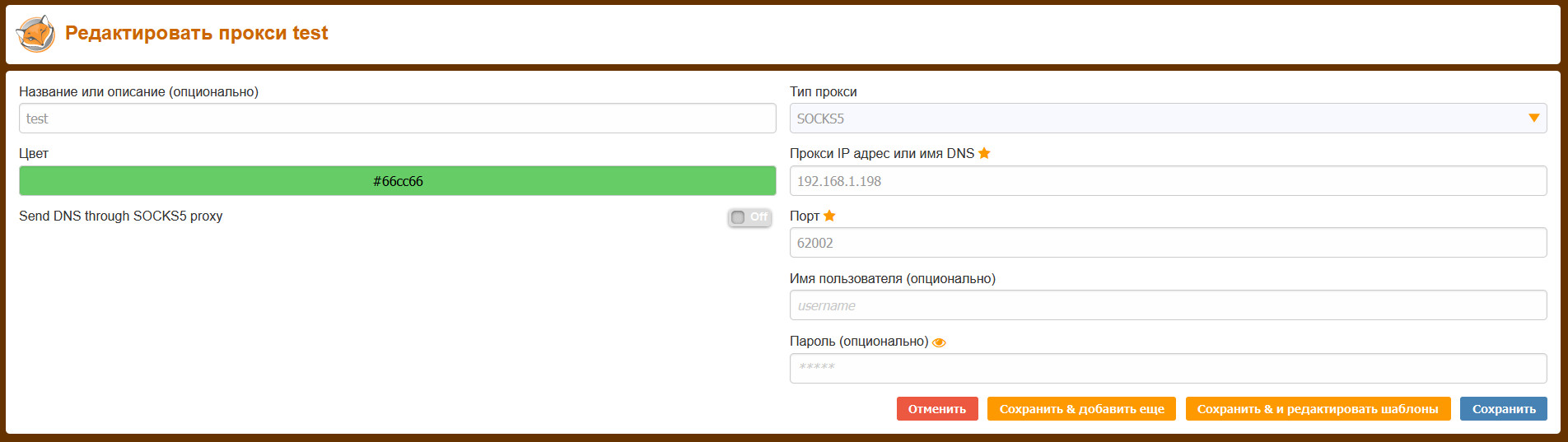

пробовал так:

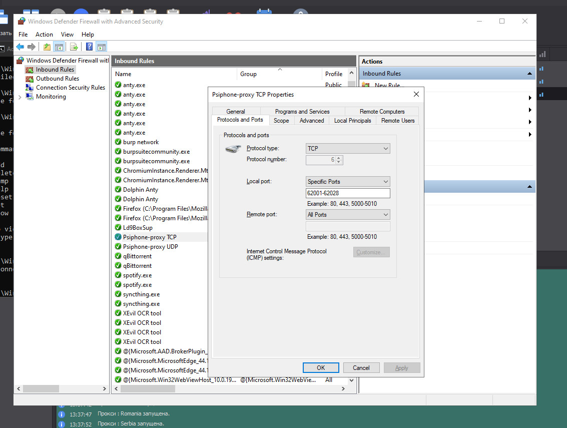

1) вместо 127.0.0.1 вписал 0.0.0.0 (ещё пробовал вписать 192.168.1.xxx)
2) в фаерволле разрешил траффик для портов 62006-62028
не сработало.
Через внешний прокси.
имеется в виду, поднять например 3proxy в который заворачивать эти прокси?
+ у меня работает только http почему то, а socks4 отказывается работать на том же компе
если ставлю http работает
если меняю на socks4 - перестаёт работать
socks4://192.168.1.198:62001

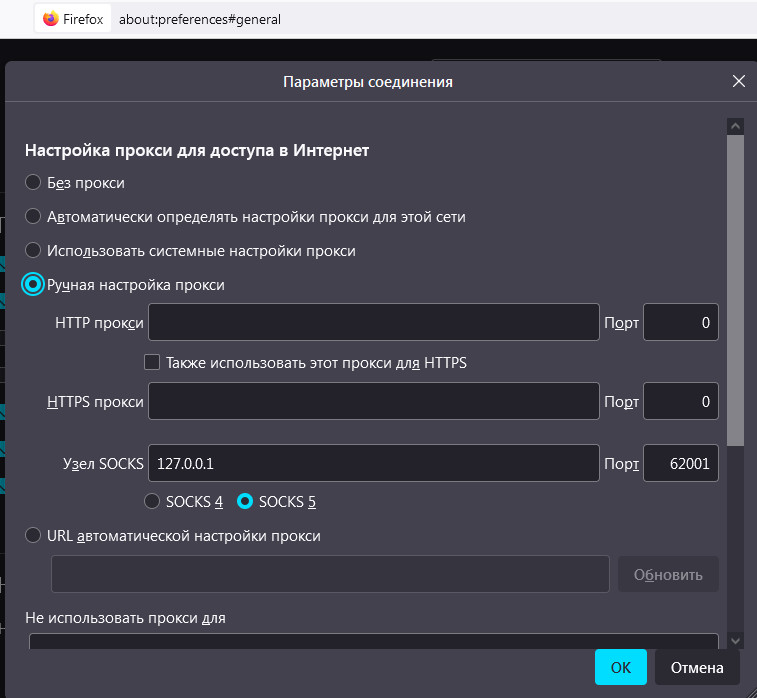

Внешний прокси через handycach делал,работало, но там только одну можно запускать, надо в сторону линевых проксей думать.
Получилось вот так
Нужно добавить правила для фаервола. У меня правила уже были
Затем тунелим трафик со 127.0.0.1 наружу вот так
netsh interface portproxy reset
netsh interface portproxy add v4tov4 listenaddress=0.0.0.0 listenport=62001 connectaddress=127.0.0.1 connectport=62001
netsh interface portproxy add v4tov4 listenaddress=0.0.0.0 listenport=62002 connectaddress=127.0.0.1 connectport=62002

Потом в foxyproxy поставил вот так и заработало
Правильно ли я понимаю что можно старотовать их всех через батник, если да, то подскажите как

Сделал через виндовый шедулер ( taskschd.msc ) вместо батников, работает, только долго дуплит что то в самом начале
"Внимание!
" А с теми странами которые не грузят цп тоже не будет работать?
    134,4 KB · Просмотры: 260
"Внимание!
Не факт , надо проверять.

О плагине\шаблоне.​
Psiphon - Сайфон.
Лучшая производ-ть (Авто выбор региона с лучшей скоростью, ip адрес отличается от страны из списка)
Австрия
Болгария
Канада
Швейцария
Чешская республика
Германия
Дания
Эстония
Испания
Финляндия
Франция
Великобритания
Венгрия
Ирландия
Индия
Италия
Япония
Латвия
Нидерланды
Норвегия
Польша
Румыния
Сербия
Швеция
Сингапур
Словакия
США
Состав.​
Как использовать.​
Смотреть видео.

Посмотреть вложение 104487Посмотреть вложение 104488Посмотреть вложение 104489Посмотреть вложение 104490Посмотреть вложение 104491Посмотреть вложение 104492
