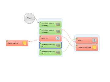

так мне нужны не азы уже ...я поставил.. давно счетчик и собрал шаблон и счетчик увеличивает значение на один.
Счетчиков два бегут параллельно.
Как счетчик B сбросить в середине шаблона на 1 это я у вас хочу узнать...Как ?
Можно так
Вот пример
  • test.xmlz
    test.xmlz
    19,9 KB · Просмотры: 459
