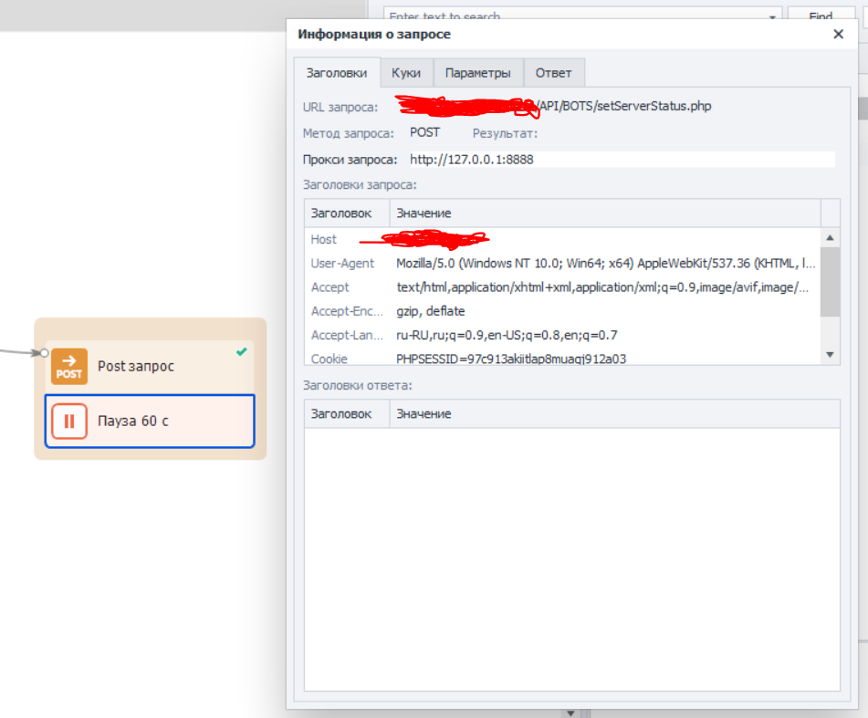

У меня такое иногда бывает, это происходит когда ответ приходит пустой (вообще пустой.ни кода сервера. ничего)
При том, что запросы идут по АПи к моему серверу, где ИП сервера с зенкой в белом списке, файрволл ничего не срезает.
Где теряются данные не знаю, доходит ли вообще запрос до сервера тоже.
Если провести небольшой тест, и пустить запросы PM через charles и отлавливать запрос, и делать abort, то PM как положено ждет таймаута и делает попытку n+1 как указано в настройках. Если остальные запросы не проходят (нет ответа сервера) то кубик идет по bad end.
А если в "ответе" на запрос удалить все заголовки, все тело. (Content-lenght:0)Вообще все.. Зено считает полностью пустой ответ успешным. Конечно он не прям пустой, там есть TSL handshake. но по сути для зенки это должно звучать как "сервер разорвал соединение". В трафик мониторе при этом пустота, и понять что произошло без внешних мониторингов трафика нельзя. Т.е он не пакажет был ли это отвал, или был пустой ответ. Даже не покажет размер ответа
хз баг это или фича.

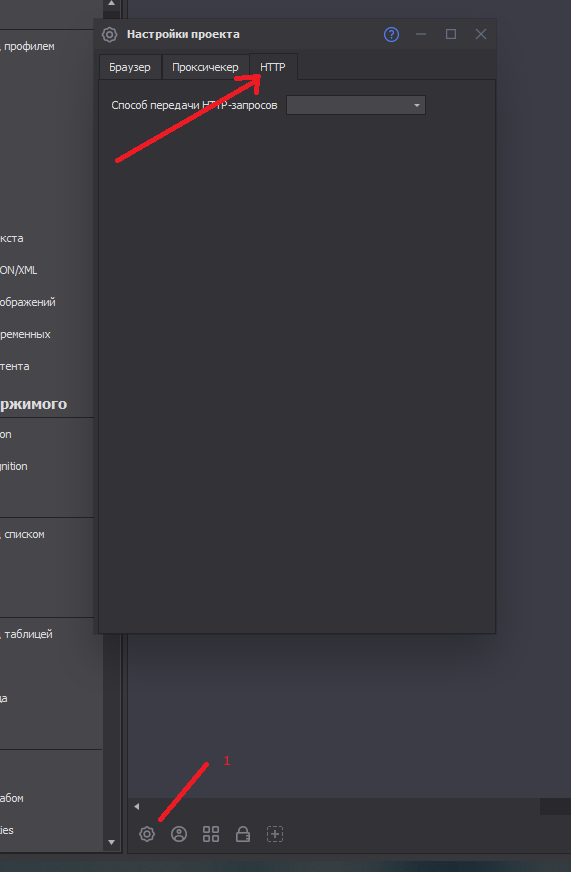

Попробуй в настройках -> Выполнение поставить галочку на альтернативном способе отправки http запросов
Реакции: WalkODoff
