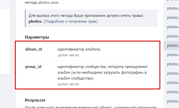

Есть магазин вконтакте(в группе можно создавать). Нужно туда залить фотографии товаров, названия, описания и цены.
Обязательно ли заморачиваться с этими снифферами и пр. ерундой?
Ведь есть АПИ, которое должно работать без всяких куков, капч и прочего. Оно же вроде для этого(работы приложений а не людей) и сделано.
Подскажите плз.
Ваши действия можно и через апи осуществить, даже быстрее и проще.
А капчи и в апи бывают и вместо кук - токен)

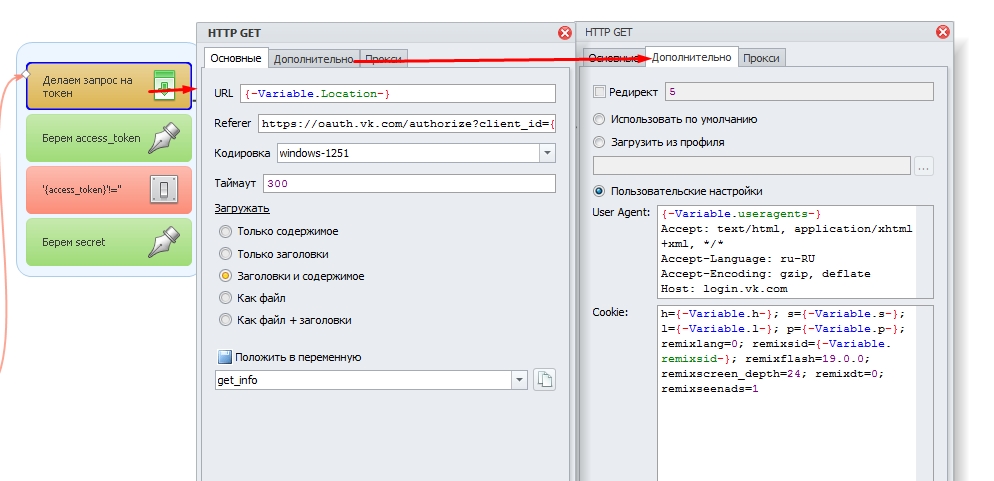

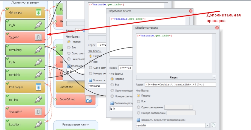

Добрый день, сегодня попытался выпарсить токкен с помощью шаблона, но не чего не получилось, вчера все работало хорошо. Подскажите у кого нибудь работает шаблон? Или VK изменил код. Заранее благодарен.
Походу ВК измели что-то. Тоже сегодня запустил один свой шаблон и увидел что нет авторизации.
Ребят, а как сейчас? Что-то с этим new.vk теперь ничего не работает, дописал new.vk.com get первый прошел, но при изменении в post он не проходит.

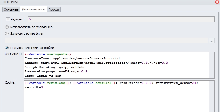

В дополнительно подправил согласно своим данным из снифера
с remixflash=0.0.0 на remixflash=22.0.0
Подскажите, что не так делаю?
Пока еще в отпуске. Позже так же гляну что там к чему.
Не в курсе что там за обновы.
как успехи? разобрался почему атворизация не проходит?
у меня завершается ошибкой на этапе авторизации (пишет {-Variable.login-} - Нужна аутентификация.)
поменял как ты в "дополнительно" согласно своим данным из снифера
с remixflash=0.0.0 на remixflash=22.0.0 и все стало ГУД)
Что-то не качаются шаблоны из первого поста...
Alex нет не разобрался. Я туда засовываю свои данные, и аунтефикация как я понимаю проходит нормально. Ну либо я ничего не понимаю
Суть в том, что нужно добавить new не только к адресу но и к хосту + при первом обращении выдает две переменные remixlhk. В моем проекте бралась всегда первая, теперь нужно брать вторую.
На этом в нововведениях на этапе авторизации все.

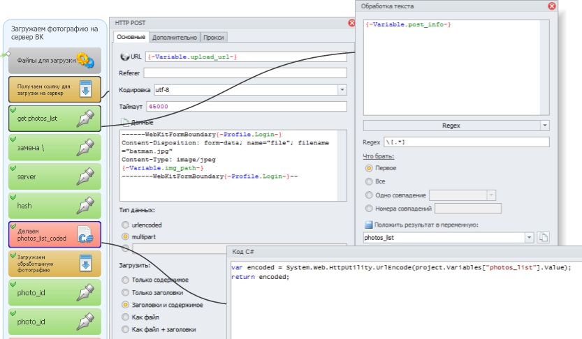

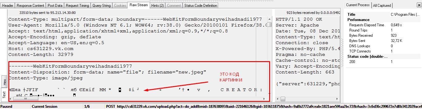

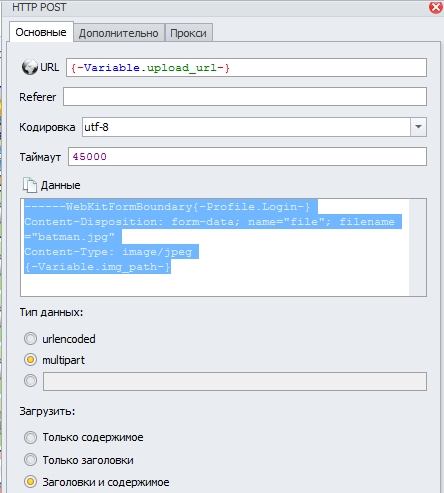

Добрый день. Есть большущий вопрос по отправке файлов на сервер vk.
Пишу на Delphi с использованием библиотеки synapse.
В общем все параметры спарсены, функция отправки реализована, но сервер не присылает объекты json, а лишь текстовый ответ {"code":"0"}
Снифер говорит о том, что при загрузке контакту отправляется 2 запроса OPTIONS и за ним POST.
OPTIONS не возвращает никаких данных, по этому его код не прилагаю. Ниже моя процедура

А что если и fiddler и HttpAnalyzerStdV показывает краказябру?! Может это зависеть от винды? У меня 8.1, может назад на 7ку перейти?

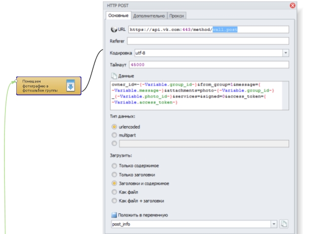

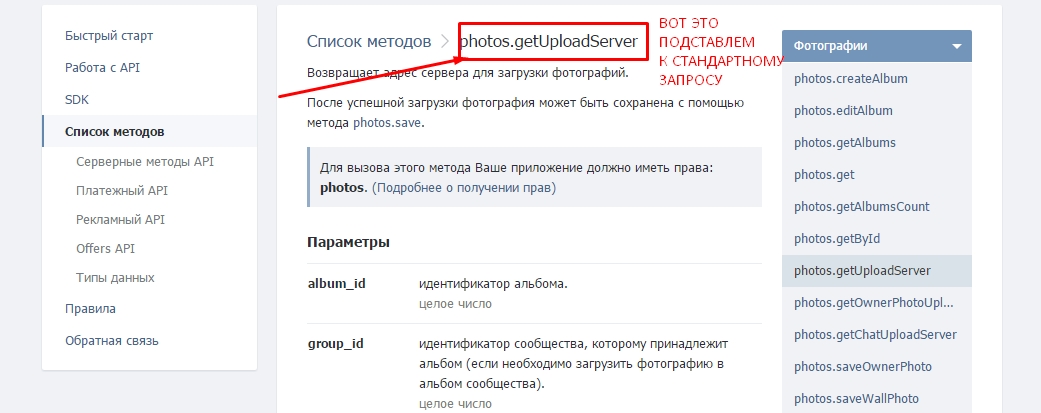

Ребята подскажите как через api vk публиковать посты с отложенной публикацией? (в вк называется "таймер")
В api vk все написано(https://new.vk.com/dev/wall.post)
publish_dateдата публикации записи в форматеunixtime. Если параметр указан, публикация записи будет отложена до указанного времени.
положительное число
[TBODY] [/TBODY]

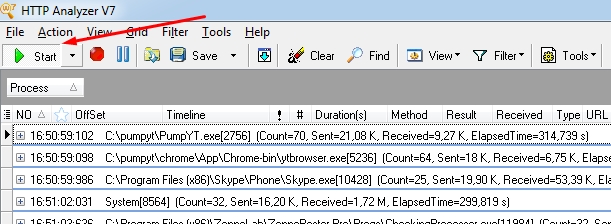

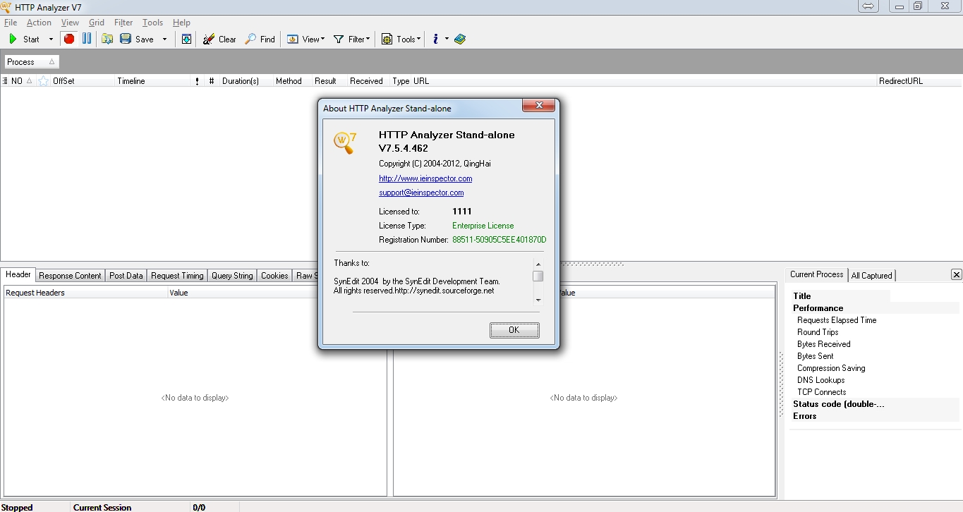

Для работы нам понадобится текстовый редактор и сниффер.
Текстовый редактор я использую Notepad ++, а сниффер – HTTP Analyzer. Все это легко гуглится, но если будут какие то проблемы с поиском, то смело пишите в личку, помогу.
Рассматривать текстовый редактор мы не будем, а вот на сниффере остановимся по подробнее.

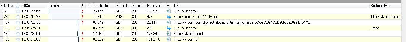

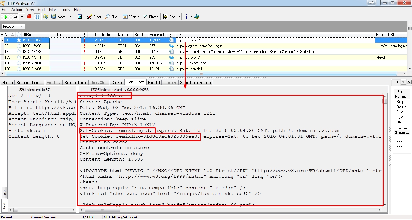

Общий вид рабочего окна сниффера HTTP Analyzer: Посмотреть вложение 10599​
Я не буду останавливаться на том, что Вы уже активировали данную программу удобным Вам способом или используете триальную версию. У меня уже активирована и поэтому выглядит окно именно так.

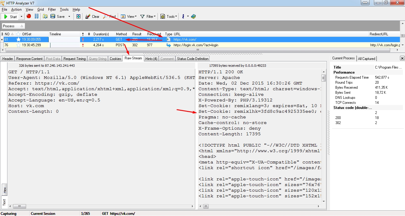

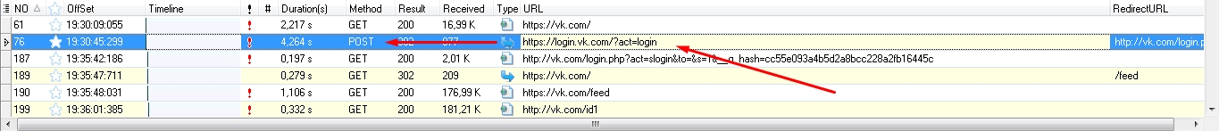

Изначально программа всегда запускается на стопе. Нам нужно ее запустить, нажав на Start:
Далее программа начнет перехватывать трафик и группировать его по приложениям. Поэтому я ее и использую. Так как удобней чем у того же фидлера и не нужны танцы с бубнами как с виршарком.

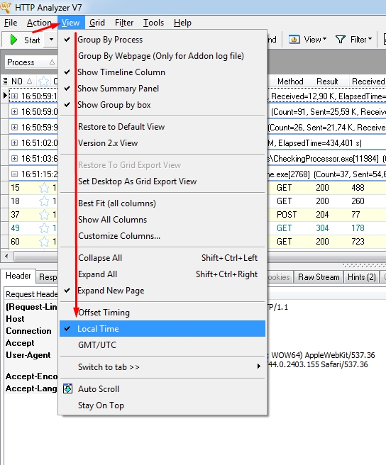

Есть один лайфхак – после первого запуска зайдите в Viewи выберите LocalTime:
Теперь каждый запрос будет отображаться во времени, что очень удобно.

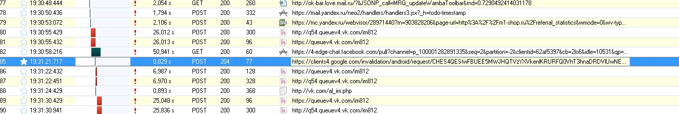

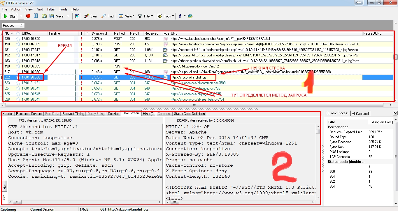

Теперь давайте рассмотрим более внимательно рабочую область программы:

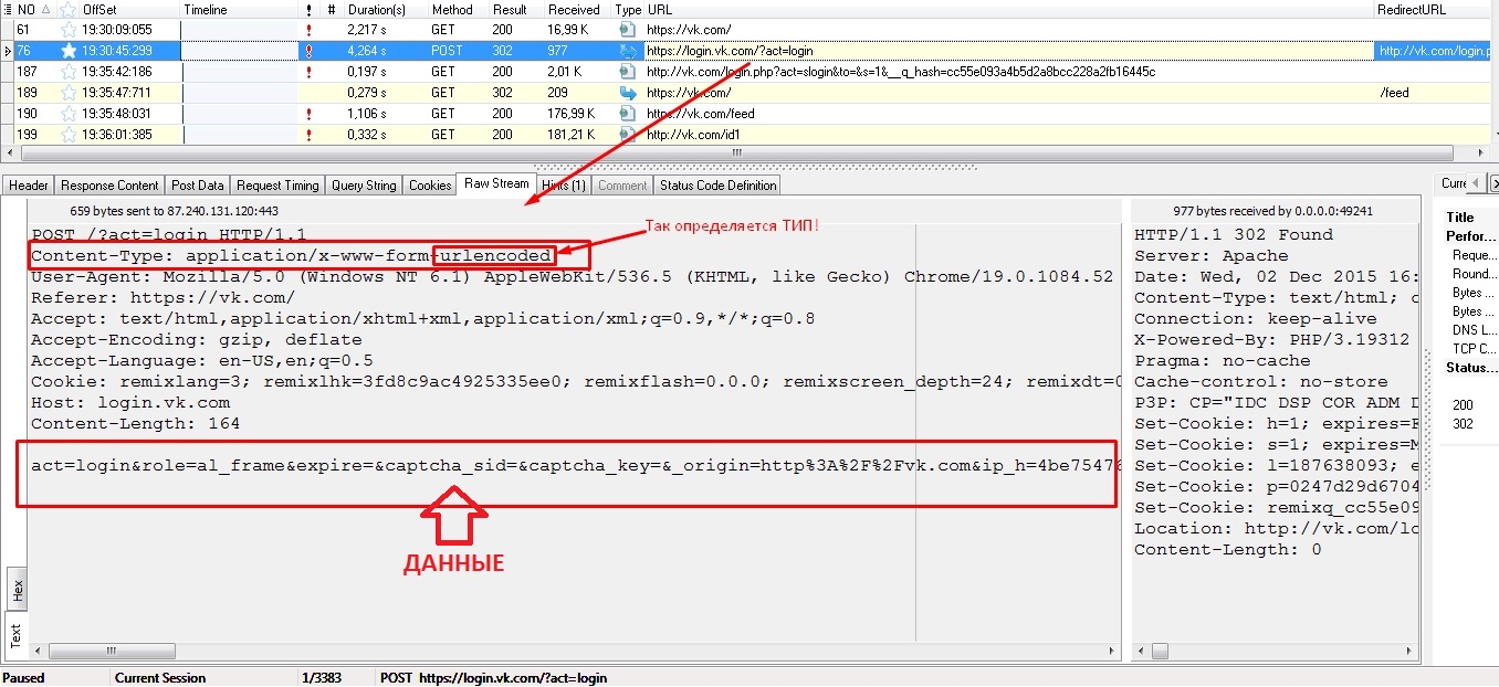

В основном мы будем работать с двумя зонами, которые на картинке выше обозначаются 1 и 2 соответственно. Где показано время сделанного запроса, метод запроса так же указано на картинке.

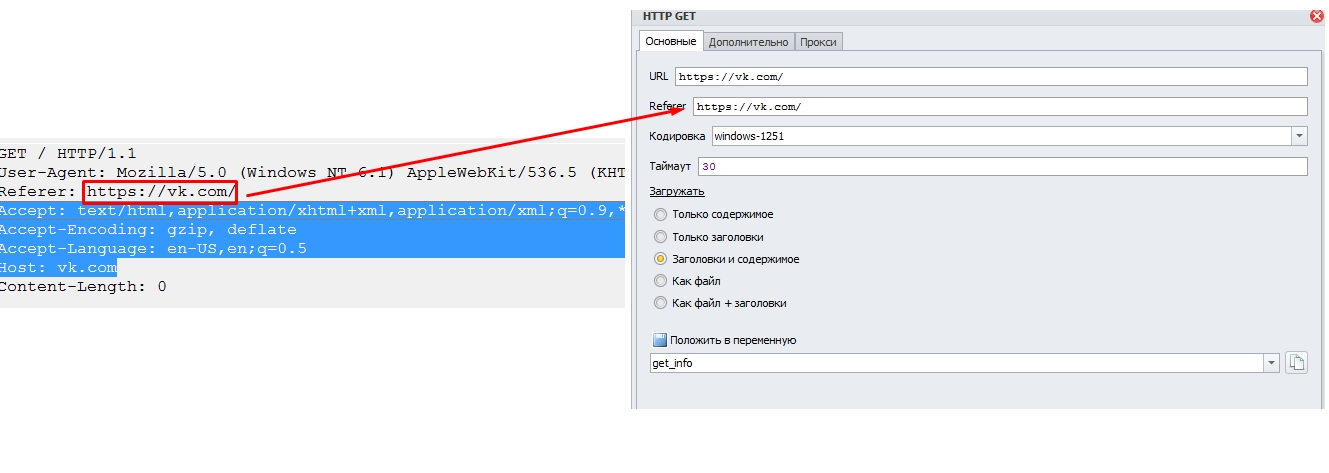

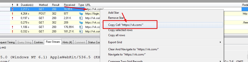

В зоне 1 у нас время запроса, метод запроса и сам запрос, откуда мы его можем скопировать, но об этом позже.
В зоне 2 у нас будет слева то, что мы отправляем на сервер, а справа то, что получим в ответ от сервера.

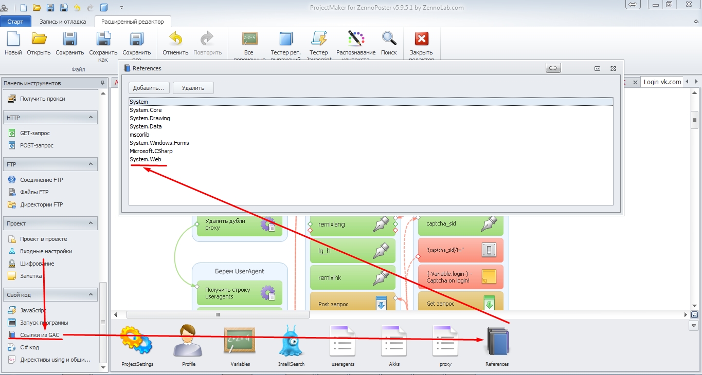

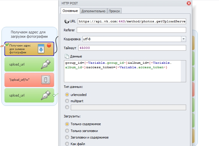

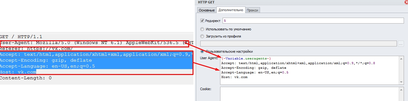

Данную программу мы используем для работы с POST/GET запросами. Алгоритм тут простой – сделали в браузере нужное действие – посмотрели что перехватила программа.
Повторили тоже самое в шаблоне. Все. Ничего сложного.
Ну а дальше нужно набивать руку и глаз.

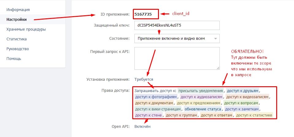

Четкое и полное описание работы с API можно найти на сайте - https://vk.com/dev/main

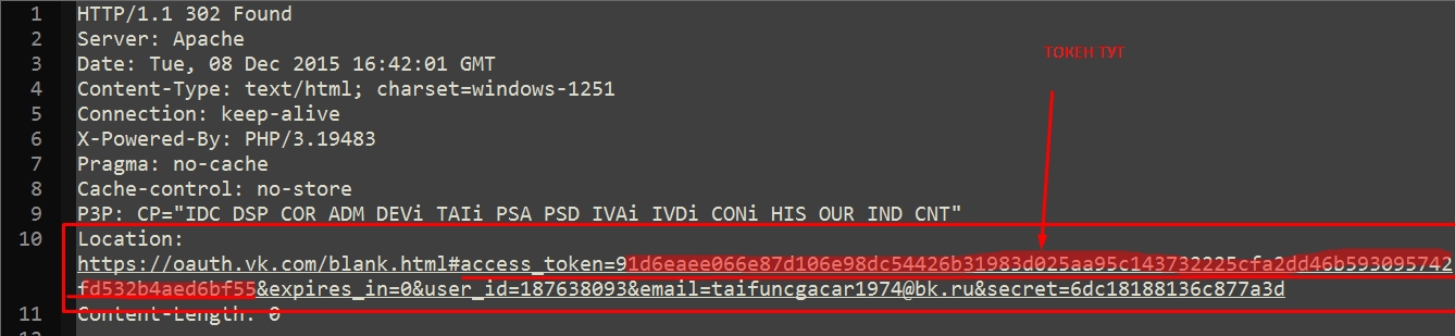

Для работы с методами API нам нужно авторизоваться. Авторизуясь раз, мы получаем токен, который потом можем постоянно использовать для отдельно выбранного аккаунта (пока сами не сменим токен или не забанят аккаунт).
Лично я рекомендую всегда делать Клиентскую авторизацию для Standalone-приложений и мобильных клиентов, так как большинство методов требуют именно ее. Простейшие методы, такие как спарсить что то просто и в открытом доступе, не требует такой сложной авторизации. Да и делается она на много проще.
Вот таким запросом:
https://oauth.vk.com:443/token?grant_type=password&client_id=2274003&client_secret=hHbZxrka2uZ6jB1inYsH&username={-Variable.username-}&password={-Variable.password-}&captcha_key={-Variable.captcha_key-}&captcha_sid={-Variable.captcha_sid-}
Можете использовать и мои данные, но сами понимаете, вероятность того что что то может пойти не так - огромная. Мало ли кто там в каких целях будет использовать это приложение?
Раз сделали, а потом не волнуетесь. Удобно же!
Вернемся к теме разговора.
Рассматривать мы будем именно клиентскую, так как она требует подтверждение прав от авторизованного аккаунта.

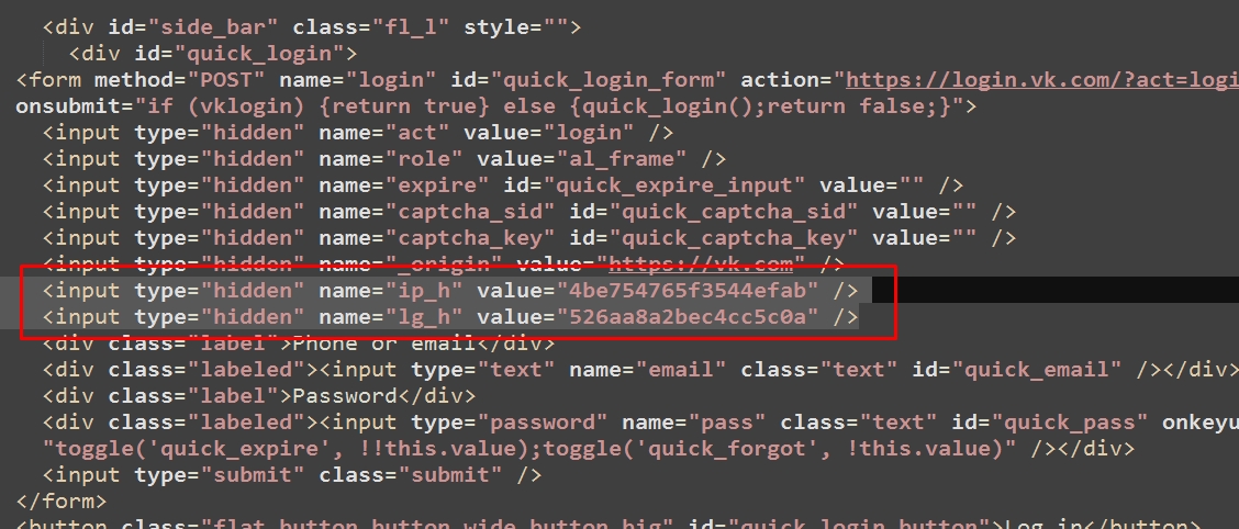

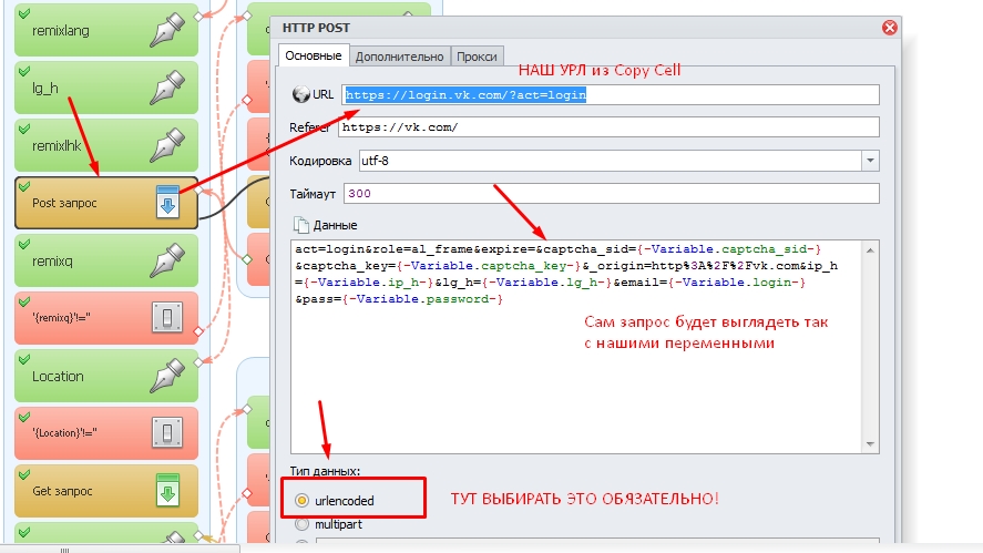

На примере авторизации в vk.com я Вам покажу как работать с HTTP Analyzer, обрабатывая запросы и куки.
POST-GET авторизация в vk.com​

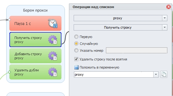

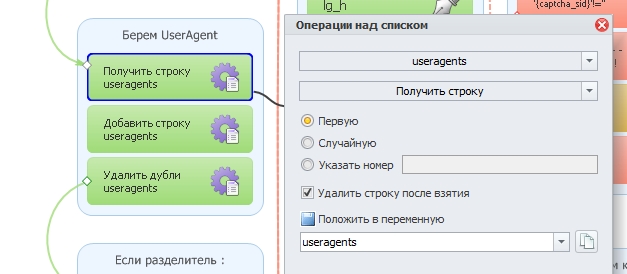

Лично я для работы с ВК выделяю отдельно ЮзерАгенты в файл, а так же работаю через прокси. Поэтому все мои шаблоны заточены под них. Прокси использую с привязкой по IP.
Что бы начать с чем либо работать, изначально нужно понять точный порядок действий.
Для авторизации в ВК он будет такой:

Первым делом в наш шаблон нужно добавить System.Web. Делается это так:
1. Переходите в расширенный редактор.
2. Ищите "Ссылки из GAC"
3. Добавляете (перетаскиваете) на панель внизу (смотрите скрин)
4. Дважды кликаете по появившемуся ярлыку с "книжками"
5. В всплывшем окне жмете "Добавить..." и в следующем вводите System.Web.
6. Выбираете под Вашу систему - 64 или 32 битную. Кликом выбираете.
Все.

Тут мы берем прокси и помещаем в переменную {-Variable.proxy-}
Здесь берем ЮзерАгента и помещаем в переменную {-Variable.useragents-}

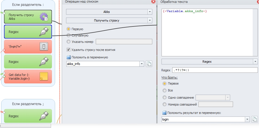

Потом нам нужно взять строчку с данными аккаунта и разделить на логин и пароль.
Работаю в основном с текстовыми данными, а не табличными, так как продают их именно в таком виде.
Далее есть проверка на разделитель, так как у разных продавцов бывает по разному. У кого то разделитель ":", а у кого то - ";"

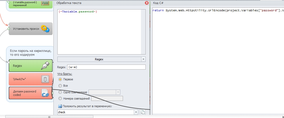

Следующим шагом устанавливаем прокси и смотрим нет ли русских букв в пароле:
Делаю я это через обработку текста с взятием регулярки [a-я] и проверяю, пустая ли переменная или нет.
Если не пуста, то кириллица есть и ее надо обработать.
Для этого использую сниппет C#:
return System.Web.HttpUtility.UrlEncode(project.Variables["password"].Value, Encoding.GetEncoding("windows-1251"));
Именно в кодировке windows-1251!

1. Запускаю HTTP Analyzer
2. Проверяю его работоспособность обновлением страницы в браузере.
3. Удаляю куки и кэш в браузере
4. Произвожу необходимые мне действия (в нашем случае – перехожу на https://vk.com и совершаю авторизацию)
Вот что выдает Аналайзер:
Кучу разной информации. Львиная доля нам не нужна.
Вот тут и нужен навык отбирать то, что нам нужно, а то что нет – удалять.
На первых этапах не советую удалять, так как Вы можете случайно удалить то, что Вам будет необходимо, да и порой кой какие переменные и куки появляются при загрузке изображений. Это я сейчас не про ВК, а в общем о сайтах.
Вот что осталось после очистки не нужных строк (удалил всякие картинки и прочие не нужные джава скрипты):
В итоге у меня получилось 6 действий. Не было капчи и мы ее не разгадывали.
К сожалению, из тех акков, что у меня сейчас есть, не получилось поймать капчу на авторизации. да я и особо не старался. В шаблоне у меня этот момент есть и, те кто заинтересуются как решается капча, могут спокойно это там посмотреть.
Теперь покажу как это все берется, откуда и куда помещается:
Выделяем первую строку, простым нажатием левой кнопки мыши на нее.
Определяем какой это метод (смотрим какая запись находится в этой строке в столбце "Method"). В данном случае это GET. Затем идем в закладку RawStream, именно от туда все необходимые данные я, как правило, и беру.
Дальше мы берем и копируем сам запрос и делается это так:
Нажимаем право кнопкой мыши на интересующую нас строку и в выпадающем меню выбираем «CopyCell».
К получится, что мы скопируем текст - https://vk.com/
Это очень удобно.

На картинке ниже, в левой стороне расположена часть из HTTP Analyzer'а – Закладка "RawStream", а справа экшин GET запроса из ПроджектМэйкера:
Тут мы это экшин заполняем следующим образом:
URL – мы вставляем то, куда хоти обратиться (в нашем случае это https://vk.com)
Referer – берем из RawStream (на картинке выделили данный момент)
Кодировка windows-1251 (так как работаем с Русскоязычной частью ВК)
Таймаут я советую ставить более 300 на проксях. На хороших или на своем IP можно оставить и 30.
Далее всегда выбираем в «Загружать» - Заголовки и содержимое, так как часто использую проверку - какой пришел ответ от сервера.
И объявляем переменную. Для GET запросов я всегда использую переменную {-Variable.get_info-}. Так понятнее для меня. Вы можете называть и обзывать ее как Вам угодно.
Следующая картинка будет из закладки «Дополнительно» того же экшина:
Ставим галочку Редирект, которая означает, что если там есть переход на следующую/другую странице, то он выполнит соответствующий запрос автоматически (по крайней мере я это так понимаю). Иногда нужно отключать! Но так, вообще полезная штука - сокращает кол-во запросов.
В поле UserAgent первой строчкой ставим нашу переменную {-Variable.useragents-}, так как мы ранее в эту переменную поместили данные нашего ЮзерАгента.
Далее вставляем выделенный синим текст. По сути, так делаем всегда, при составлении GET и POST запросов.
Дальше там уже появится строка с куками, но ее мы будем помещать в окно Cockie, что ниже.
Вообще я всегда делаю так:
1. Выделяю все (в программе HTTP Analyzer в закладке Raw Stream), что слева до первой строки и копирую в ProjectMaker в экшин (POST или GET) в закладку "Дополнительно".
2. Вставляю это все в поле UserAgent в закладке "Дополнительно" экшина.
3. В вставленном тексте нахожу строку начинающуюся с Cookie и вырезаю ее в поле ниже, которое так и называется "Cookie:".
4. Удаляю от туда "Cookie: " из текста и оставляю пока данные куков и возвращаюсь к ЮзерАгенту.
5. Удаляю там строку с ЮзерАгентом, так как вместо него у нас там стоит переменная.
6. Удаляем так же строку Content-Lenght
7. Cтроку с Refferer переносим в первую часть экшина - "Основные" и вставляем в соответствующее поле.
8. Удаляем начало - "Refferer: ".
Если в рефферере используются какие либо параметры, то используем соотвествующие этим параметрам наши переменные. Если таковые имеются. Если нет, то нужно найти заранее, взять и объявить такие переменные.
Так же поступаем и с Cookie. Все должно быть через переменные.
Теперь нам нужно посмотреть, что пришло в ответ.
Смотрим ответ в правой части RawStream:
Как видим, тут мы уже получили наши первые куки.
Вот тут то нам и пригодится текстовый редактор. Я беру все, что лежит в ответе на наш запрос и копирую в текстовый редактор, а просматриваю уже там.
В общем нам тут интересны куки и еще две переменные:
Всего мы ищем такие параметры - "ip_h", "remixlang", "lg_h" и "remixlhk". Для удобства я их называю так же - {-Variable.ip_h-}, {-Variable.remixlang-}, {-Variable.lg_h-}, {-Variable.remixlhk-}
Вот так это будет выглядеть в шаблоне:
Так же делаю простенькую проверку – нашлось ли во ответе на GET запрос ip_h.
Если нет, значит что то не то с проксей или просто подзависло. Если нашлось то все в порядке.
В общем там, как правило все хорошо и те данные, что мы ищем, находятся.

Теперь нам нужно отправить на сервер данные для авторизации – логин и пароль.
Работаем со следующей строкой:
Как видим, это уже POST запрос и мы будем тогда использовать другой экшин.
Как и в предыдущем примере – копируем ячейку и это будет URL’ом нашего будущего POST запроса:
Все то же самое. Так же проставляем Рефферера обязательно!
Данные берем так же из RawStream:
Content-Type: application/x-www-form-urlencoded определяет тип данных.
Именно поэтому urlencoded!
Данные выглядят так (на картинке выше в красном прямоугольнике и с текстовым указанием "ДАННЫЕ"):
act=login&role=al_frame&expire=&captcha_sid=&captcha_key=&_origin=http%3A%2F%2Fvk.com&ip_h=4be754765f3544efab&lg_h=526aa8a2bec4cc5c0a&email=79998015427&pass=yEWwLdH
Думаю углубляться не стоит как все мы это заменяем? С нашими переменными станет уже так:
act=login&role=al_frame&expire=&captcha_sid={-Variable.captcha_sid-}&captcha_key={-Variable.captcha_key-}&_origin=http%3A%2F%2Fvk.com&ip_h={-Variable.ip_h-}&lg_h={-Variable.lg_h-}&email={-Variable.login-}&pass={-Variable.password-}
Как правило я стараюсь называть переменные как и параметры в запросах - так проще потом вставлять.
Переменные начинающиеся с captcha – это то что мы берем, если есть капча.
В дополнительных настройках экшина у нас будет так:
Не ставил галку у редиректа, так как так и не разобрался, почему иногда не происходит корректный редирект в рамках POST запроса именно при авторизации.
Далее я проверяю наличие куков remixq_
Данные куки появляются при авторизации в аккаунте. Если не появились, значит что то пошло не так. Тогда проверяем на капчу. Если и капча не выскочила, то тут уже проблемы с самим аккаунтом.

Давайте посмотрим первый запрос.
Запрос делаем без редиректа!
В URL вставляем строку:
https://oauth.vk.com/authorize?client_id={-Variable.client_id-}&display=page&redirect_uri=https://oauth.vk.com/blank.html%20&scope={-Variable.scope-}&response_type=token&v=5.40
{-Variable.client_id-} - Это ID приложения, которое Вам нужно найти или самим создать тут:
https://vk.com/apps?act=manage
Ну или пользуйтесь моим, что я не советую. ;-)
Рекомендую создавать сами, так как не везде будут стоять те настройки, что нам нужны. Именно здесь мы делаем открытым приложением и включаем доступ к API, и устанавливаем необходимые права доступа
Настройки приложения можете посмотреть на этом скрине:
А права доступа расписаны здесь – https://vk.com/dev/permissions

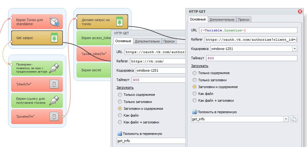

Если мы ничего не упустили, то в ответ на GET-запрос придет ссылка для получения токена.
Изначально я всегда проверяю – пришел ли правильный ответ. В данном случае я проверяю есть ли полученном ответе «grant_access_title».

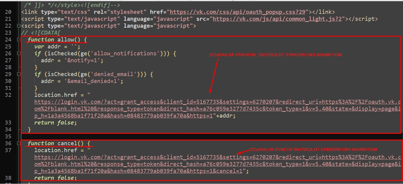

Далее внимательно смотрим, что мы там получили:
Это правильный ответ и тут имеются необходимые нам данные.
Далее мы парсим ссылку для подтверждения запроса, которую мы помещаем в переменную {-Variable.Location-}
И делаем последний запрос, так же без редиректа!
На скрине показан запрос и по вкладкам.
Обратите внимание, что у ВК практикуется такая тема, что на определенные действия используются определенные куки и не стоит, все куки пихать в запрос.
На некоторых запросах данный момент реально критичен!
Если и в этот раз ничего не упустили и не напутали, то в ответе будет нужный нам токен:
Отсюда мы его и парсим.
НА СКРИНЕ ПРИВЕДЕН ПРИМЕР С ПРАВАМИ НА «постинг без HTTPS»!
Отличается он тем, что в конце добавляется параметр – secret.
Более подробно прочитать можете тут - https://vk.com/dev/api_nohttps
Я же не беру такие токены, так как пока не было необходимости получать такой токен и что бы потом не генерировать переменную sig.

3. Постим фотографию.
По сути любые действия с загрузками выглядят именно так – в три этапа. Принцип везде один и тот же. Если разберетесь с одним из самых сложных моментов – загрузкой фотографий, то сможете делать все!

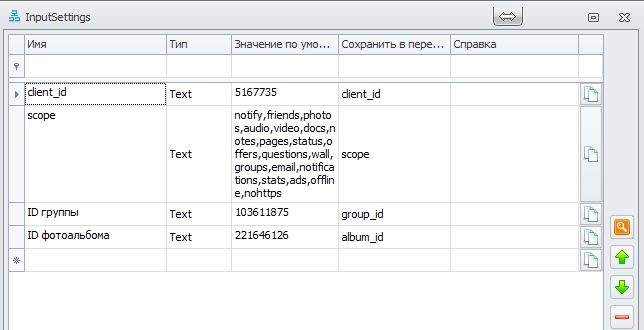

Будем рассматривать на примере загрузки фотографии в фотоальбом какой либо группы. Для этого нам нужно кроме токена еще {-Variable.group_id-} и {-Variable.album_id-}
{-Variable.group_id-} – ID группы
{-Variable.album_id-} - ID фотоальбома в этой группе.
Где и как Вы их брать будете, я не буду рассматривать. В моем примере, данные переменные я ввожу в шаблон через InputSettings:

Первый запрос будет POST и выглядит он так:
В поле URL помещаем код:
https://api.vk.com:443/method/photos.getUploadServer
Так как мы загружаем фотографию, то и используем Метод работы с фотографиями.
В частности - https://vk.com/dev/photos.getUploadServer
Со всеми возможными методами можно ознакомиться тут - https://vk.com/dev/methods
Запрос практически всегда формируется так - https://api.vk.com:443/method/ + выбранный метод.
Метод (какой текст присоединять к запросу) берем отсюда:
Данные будут такие:
group_id={-Variable.group_id-}&album_id={-Variable.album_id-}&access_token={-Variable.access_token-}
Откуда мы все это взяли? Все просто! Смотрим внимательно на описание метода и видем такую часть - Параметры:
В данном случае тут присутствуют такие параметры как album_id и group_id. Они обязательны и нужны для правильного формирования запроса.
Строка запроса формируется как – необходимые параметры соединенные через “&” и access_token в конце. Можно и версию API ставить.
В моем случае, album_id и group_id уже заданы, а access_token получен.
Где и как Вы будите брать album_id и group_id это уже решать Вам.
Тип данных – urlencode. Данный тип всегда используется, за исключением случаев, когда что то загружаем!
Так же напомню, что если сомневаетесь в типе данных, то посмотрите какой content-type используется.
В данном случае на скрине у меня почему то стоит загрузить – только содержимое.
Видимо ошибка, так как я использую всегда – Заголовки и содержимое, так удобнее – всегда можно проверить пришел ли ответ или он был пустой.
В общем при правильных данных и рабочем токене мы получим следующий ответ:

Далее приступаем к самому процессу загрузки, выглядит в виде шаблона он так:
Изначально нам нужно подготовить к загрузке фотографию. Я буду использовать фото на компьютере, поэтому беру строку с адресом где находится картинка.
В моем примере я ввел переменную с адресом картинки через входные настройки и он будет такой – D:\new.jpeg
Для начала воспользуемся стандартным экшином Загрузки, куда вставляем переменную с данными пути на компьютере до нашей картинки.
Следом мы делаем POST запрос:
В URL помещаем наш обработанные ранее "upload_url".
Тип данных уже будет – multipart, так как загружаем файл на сервер.
А в данных мы используем:
------WebKitFormBoundary{-Profile.Login-}
Content-Disposition: form-data; name="file"; filename="batman.jpg"
Content-Type: image/jpeg
{-Variable.img_path-}
--------WebKitFormBoundary{-Profile.Login-}--
Взяли мы эти данные из HTTP Analyzer'а:
Посмотреть вложение 10633​
И перенесли по аналогии в POST запрос на ЗенноПостер.
Тут просто используется переменная пути до картинки на компьютере, потому что мы ее обработали в предыдущем экшине стандартной загрузки и подготовили к отправке на сервер ВК.

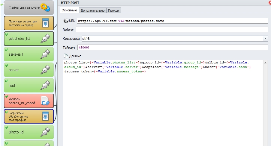

Из полученного ответа мы выпаршиваем следующие данные – “srever” и “hash”.
“aid” и “gid” нам не нужно парсить, так как это ID аккаунта и ID группы соответственно.
Особое внимание необходимо уделить параметру "photos_list". Выпаршиваем его от “{“ до “}” используя регулярку:
Далее нам нам надо убрать из этой переменной символ – “\”.
Используем стандартный экшин обработки текста и выполняем замену на пустой символ.
Должно получиться так:
[{"photo":"e04f36b699:y","sizes":[["s","631229093","37f3","74xN4S1l5UY",75,46],["m","631229093","37f4","bdmwHsI1GXA",130,80],["x","631229093","37f5","80DnAG8Ihs8",604,374],["y","631229093","37f6","Co04BDOeiP0",800,495],["o","631229093","37f7","pEo62MMarOE",130,87],["p","631229093","37f8","hZfcNnPEzFA",200,133],["q","631229093","37f9","qR1gYCpS6Z8",320,213],["r","631229093","37fa","a8DK9nekd0A",510,340]],"kid":"655558ea8e4d810d71549beb26f292d4","debug":"xsymyxyyyoypyqyry"}]
И только после этого мы делаем UrlEncode для этой переменно используя код:
var encoded = System.Web.HttpUtility.UrlEncode(project.Variables["photos_list"].Value);
return encoded;

Далее мы используем следующий POST запрос:
Тут мы уже используем другой метод – photos.save
Подробнее об этом методе тут - https://vk.com/dev/photos.save
Мы объявляем серверу ВК, что хотим сохранить то. что мы ранее ему отправили, как фотографию.
Использовать мы будет тут следующие параметры:
photos_list
group_id
album_id
caption
server
hash
access_token
В принципе все эти параметры мы уже получили и подготовили, кроме такого параметра как – caption.
Этот параметр очень интересный – это описание фотографии.
Если есть необходимость, можно туда что-нибудь вставить.
В данные экшина POST мы вставим следующий код:
photos_list={-Variable.photos_list-}&group_id={-Variable.group_id-}&album_id={-Variable.album_id-}&server={-Variable.server-}&caption={-Variable.message-}&hash={-Variable.hash-}&access_token={-Variable.access_token-}
Так как тут мы уже не загружаем ничего с компьютера, то используем тип данных – urlencode!
Если мы все сделали правильно и ничего не упустили, то получаем следующий ответ от ВК:

Для этого мы используем следующий POST запрос с использованием метода - wall.post
Подробнее о методе вы можете прочитать тут - https://vk.com/dev/wall.post
Использовать мы будем следующие параметры от туда:
owner_id – это ID группы. Так как это группа, то перед ID ставим минус – “-“
from_group=1 – этот параметр говорит о том, что будет от лица группы
message – сюда мы можем поместить сообщение
attachments – самый главный параметр. Сюда можно через запятую поместить то. Что мы бы хотели прикрепить. Так как мы будем постить фотографию, то нам нужно сюда поставит данные фотографии в виде photo-{-Variable.group_id-}_{-Variable.photo_id-}
services – сервисы для кросспостинга.
Signed – подписан ли будет этот пост
access_token
В общем все про параметры расписано на их страницах, читайте внимательно и все будет понятно.
Данный запрос должен разместить фотографию в фотоальбоме группы.

А как вы понимаете, что надо брать "Всего мы ищем такие параметры - "ip_h", "remixlang", "lg_h" и "remixlhk"" по типу hidden? или как? не интуиция же и не мотод перебора, я надеюсь
смотрим в сниффере какие параметры нужно отправить в пост запросе для авторизации.
Реакции: arhip1985
