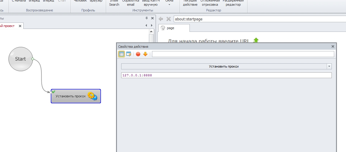

Пробуйте через ПроджектМейкер.
Если у Вас новая версия ЗенноПостера, то там уже и так встроенный сниффер.
Если же нет, то работайте через Аналайзер, предварительно в Проджекте установив прокси 127.0.0.1:8888
Это должно помочь.
Если работать принципиально через браузеры, то также попробуйте установить такой же прокси в настройках браузеров.
Это должно помочь.

Ставил в Проджекте прокси 127.0.0.1:8888 вообще никуда не переходит всё локально стало
Такая же ситуация если установить такие же прокси в браузере перезагрузка браузера или аналайзера не помогает.
