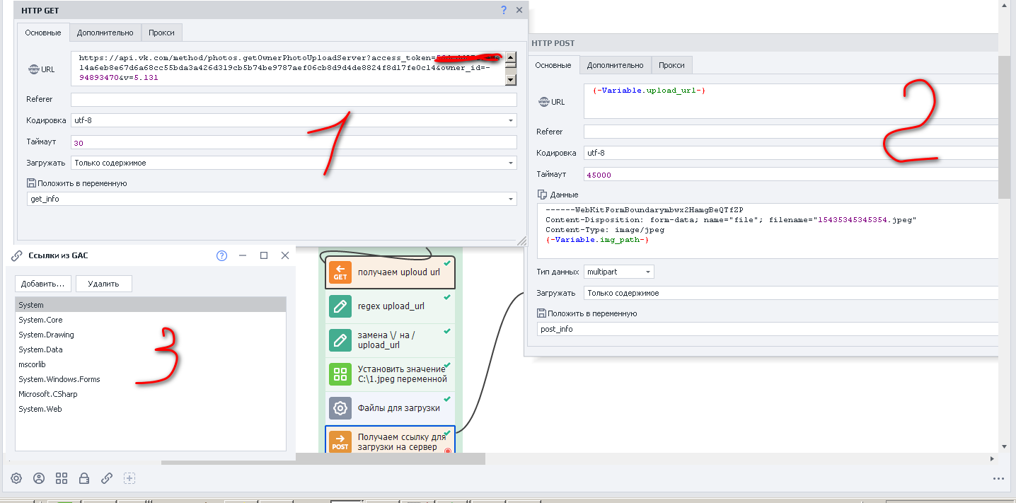

Всем привет. Стоит задача используя API VK размещать посты на стены групп. Удалось составить запрос который позволяет опубликовать пост на стене с текстом. Начал изучать вопрос по предварительной загрузке фото. Перелопатил все темы, скачивал прикрепленные проекты, выдачу гугла. Все смешалось, но ничего не выходит.
Прошу помочь разобраться и указать на ошибки.
Вводные данные:
1. Первый запрос делаю для получения UPLOUD URL. В итоге переменная после регекса и замены лишних символов содержит: https://pu.vk.com/c234121/ss2010/upload.php
2. Делаю пост запрос на https://pu.vk.com/c234121/ss2010/upload.php, с параметрами такими же как и во многих примерах на этом форуме. Но в ответ ВК возвращает "Security Breach2"
3. System.Web добавил (скрин 1)
Ребята, посмотрите пожалуйста, что я делаю не так?

Cтоит задача используя API VK размещать посты на стены групп?
Тогда зачем вы используете photos.getOwnerPhotoUploadServer?
Этот метод возвращает адрес сервера для загрузки ГЛАВНОЙ фотографии на страницу пользователя или сообщества.
Используйте вместо этого photos.getUploadServer и не забудьте перед этим обозначить group_id и album_id
Здравствуйте. В кубике получения UPLOADURL поменял запрос на:
https://api.vk.com/method/photos.getUploadServer?access_token={-Variable.access_token-}&group_id=94893470&album_id=216107076&v=5.131
В ответ приходит:
{"error":{"error_code":15,"error_msg":"Access denied: no access to call this method","request_params":[{"key":"group_id","value":"94893470"},{"key":"album_id","value":"-216107076"},{"key":"v","value":"5.131"},{"key":"method","value":"photos.getUploadServer"},{"key":"oauth","value":"1"}]}}
P.S.&group_id пробовал подставлять с тире "-94893470". Также ошибка.
В браузере альбом в указанной группе с используемого аккаунта создаю без проблем.
Подскажите пжл, что делаю не так?

токен с правами к photo,wall выдан?
Через какую ссылку вы access token получали?
Реакции: fazan
Да, действительно были не верно получены разрешения для токена. Разрешение получаю по ссылке которую также нашел на форуме
https://oauth.vk.com/authorize?client_id={-Variable.ID_standalone-}&display=page&scope={-Variable.scope-}&response_type=token&v=5.131&state=123456
переменная {-Variable.scope-} теперь содержит:
notify,friends,photos,audio,video,docs,notes,pages,status,offers,questions,wall,groups,email,notifications,stats,ads,offline
В итоге удается получать uploadURL. Пример: https://pu.vk.com/c857316/ss2165/upload.php
Но вот со следующим шагом по прежнему проблема. Возвращается ответ "Security Breach2"
Вводные данные те же самые что на скрине в начальном посте. Что делаю не так?

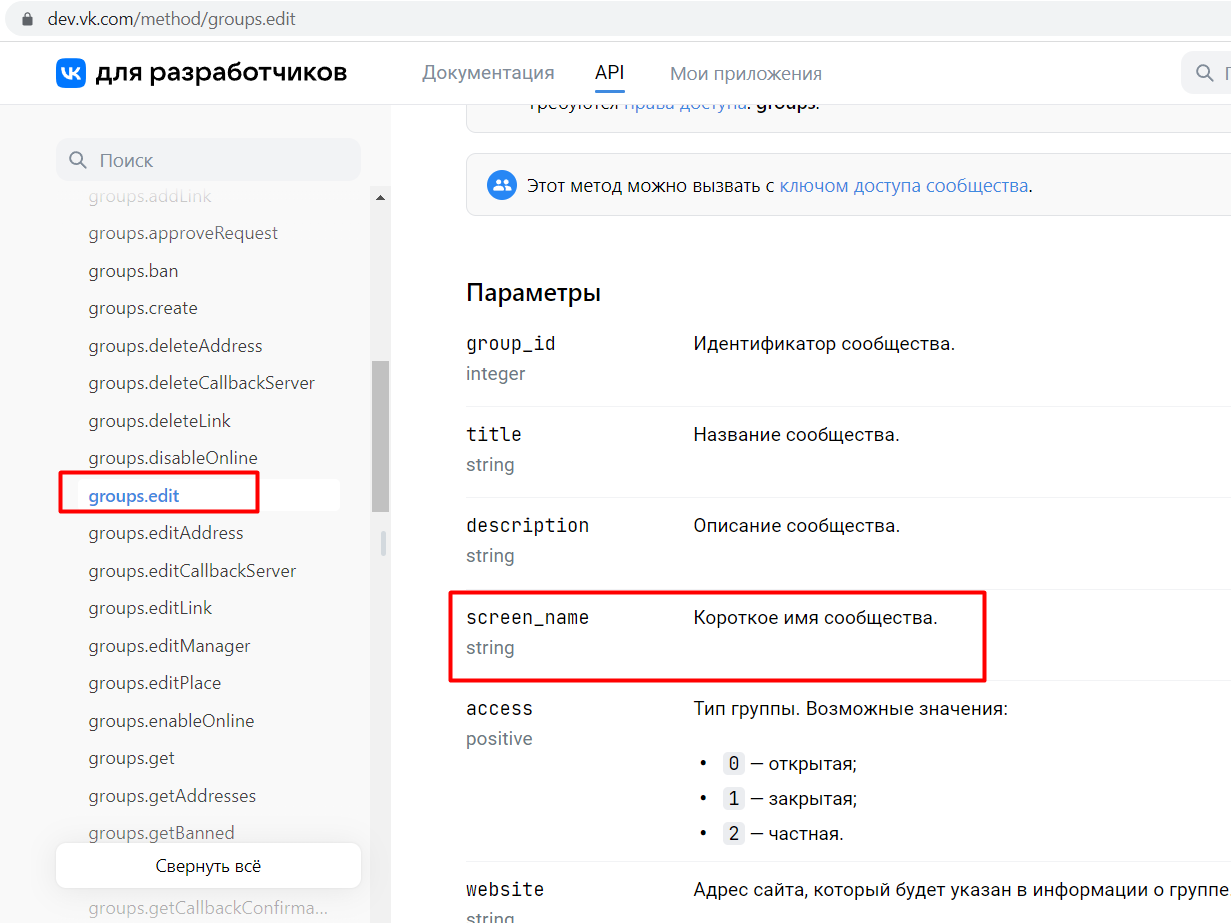

Никто не подскажет метод, который позволяет сменить на красивый адрес группы ? Что-то не могу найти в документации такого метода?
Всем привет!
Что значит адрес в контексте вашего вопроса?
Ну смотрите, сейчас адрес группы что-то типа clubid294739e... , а я хочу заменить его на например krasiviiadress89. Через браузер это делается без проблем, а вот по АПИ не могу найти метода...
В API по слову адрес есть только гео адреса. Значит надо либо подобрать слово более соответствующее, name group например, либо просто такого метода нет.

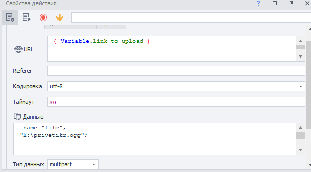

а голосовые сообщения можешь отправлять?
принцип тот же, только не могу пост запрос на загрузку нормально сделать.
https://api.vk.com/method/docs.getM...pe=audio_message&peer_id=123123&access_token={-Variable.token-}&v=5.101
тут забираю ссылку для загрузки.
90052
тут загружаю файл, но что-то он мне ничего не выдает в ответ.
Тут вы ничего не загружаете. Здесь используется метод GET для получения URL куда потом как раз и нужно будет загружать ваш аудио файл.
Реакции: Джек Воробей
все верно.
гет запросом получаю ссылку. потом ее в пост запрос что на картинке ввожу. и передаю параметры что на картинке.. В ответ приходит пустой запрос

Получилось решить вопрос с кубиком?
у меня ссылка для загрузки выходит, я подставляю ее и передаю путь к файлу но в ответ пусто. раньше было bad request, но вроде разобрался, еще раньше было что не существует файл, но с этим тоже разобрался. Но когда в ответ пустота - хз что делать
{"error":"ERR_UPLOAD_BAD_SIGNATURE","bwact":"add_doc_new","server":537436,"_sig":"b3b1dd8cdb307dc014bc77993b8b3788"}
Вот такой ответ еще приходит

Вам на стену нужно отправить аудио файл?
в личку хотел отправить голосовое
Сделал для вас решение! Загружаем аудио на сервер и сохраняем себе в аудиозаписи (необязательно) - но если в будущем будете еще отправлять это аудио, тогда его не придется грузить постоянно на сервер, а хватит лишь всего поставить id media который получили в первый раз. Там реализован метот wall.post который постит аудио на стену юзера у которого открыта стена.
Другим методом можно отправить ему в лс эту аудио, нет времени искать этот метод (домашнее задание вам)
Удачи
