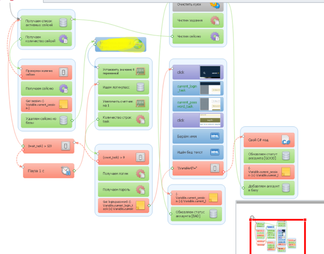

Всем привет! Есть задача:
Сделать запрос к базе данных, получить список активных сессий и обрабатывать каждую сессию в определённом потоке, есть готовый пример шаблона но работает в один поток, если поставить больше потоков то не идёт распределение сессий между потоками! Видимо я что то напутал в логике.
Подскажите как можно сделать реализацию?
Скрин текущий логики:
p/s. просьба не ржать с комментариев в блоках)))
Я беру строки из базы данных, заношу их в список, потом беру строки из списка с удалением, по идее списки должны быть синхронизированы в многопотоке!
Но увы три потока берут одну и ту же строку.

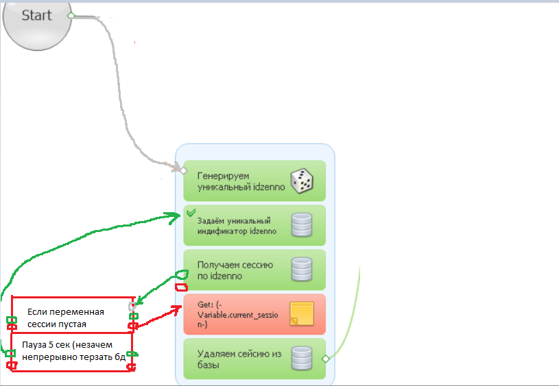

Сделал всё так как ты сказал, это на самом деле прекрасное решение, но.
Текущая логика шаблона:
Получаем общее активных количество сессий в базе запросом "SELECT COUNT(*) FROM `online`".
Если возвращает 0 смотрит снова и так до тех пор пока не появится сессия, одна или несколько.
Появилась сессия: генерируем уникальный id.
Задаём уникальный id для одной сессии запросом "UPDATE `online` SET `idzenno` = '{-Variable.idzenno-}' WHERE `idzenno` = '' LIMIT 1".
Получаем строку сессии запросом "SELECT `session_id` FROM `online` WHERE `idzenno` = '{-Variable.idzenno-}'".
Удаляем полученную строку из базы "DELETE FROM `online` WHERE `session_id` = '{-Variable.current_session-}'
Далее идёт дальнейшая обработка сессии...
Но дело в том что при текущей логике и запуске в несколько потоков допустим 2, первый или же второй поток получает сессию и делает всё верно,
а второй поток думает что есть ещё сессия и пытается её получить в то время когда не какой сессии в базе нет(

Я это всё понимаю, но как мне понять есть ли в базе вообще с чем работать? Есть ли сессии в базе! По этому я и получал количество строк, я понимаю что это не правильно!
Док сказал как можно сделать, я так и поступил, всё упереться в то как вообще понять есть ли в базе строки с сессиями!
Он должен ждать появление сессии если её нет.
У тебя сейчас шаблон ориентируется на то, какое количество строк вернул селект. Переориентируй его на селект после апдейта
ну блин, может я не понял, но можно же делать проверку на пустую/не пустую переменную. Пустая - шаб ждет и чекает с определенным интервалом, не пустая - работает.
Реакции: doc
Не совсем понял что ты имеешь в виду "Переориентируй его на селект после апдейта",
Вот основные блоки: http://prntscr.com/k5pkfv
