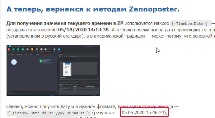

Получаю дату в виде: 2021-09-24, а мне нужно ее сделать вот в такой вид: 24.09.2021
Подскажите, пожалуйста, как сконвертировать дату?
radv
11.05.2015
3 875
2 109
так в статье есть почти готовое решение
83251
seowin
02.05.2016
126
12
Reysh
02.12.2018
197
136
Тут все понятно, но дату я не через зенку получаю, а паршу ее специально с одного сервиса и это я просто написал сегодняшную дату, она может быть другой.
В переменную "input_date" записать вашу дату - 2021-09-24
return Convert.ToDateTime(project.Variables["input_date"].Value).ToString("dd.MM.yyyy");
А результат выполнения кода сохранить в нужную переменную
