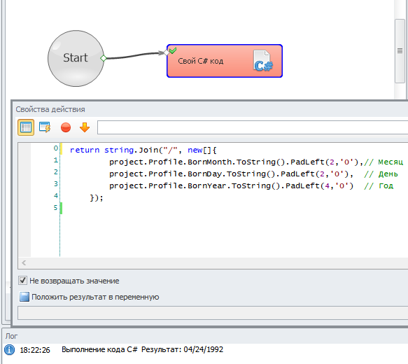

Подскажите как с помощью c# сделать вывод даты из переменных профиля в формате 01/01/1990 ?
{-Profile.BornMonth-}/{-Profile.BornDay-}/{-Profile.BornYear-}
Чтобы был ноль в начале дня или месяца.
По умолчанию вывод в формате 1/1/1990
BAZAg
08.11.2015
1 915
2 658
На сколько я понял, нужно преобразовать в строку и дополнить нужным количеством нулей слева.
Вот пример:
return string.Join("/",    new[]{
        project.Profile.BornMonth.ToString().PadLeft(2,'0'),// Месяц
        project.Profile.BornDay.ToString().PadLeft(2,'0'),    // День
        project.Profile.BornYear.ToString().PadLeft(4,'0')    // Год
108905
Реакции: one и FreddyKrueger

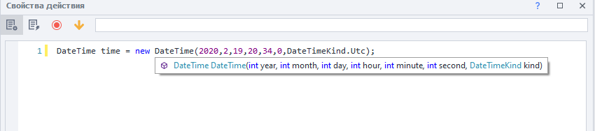

26.02.2017
Здравствуйте
// время, которое необходимо получить в UnixTime
DateTime time = new DateTime(2020,2,19,20,34,0,DateTimeKind.Utc);
// установка времени
DateTime dateTime = new DateTime(1970, 1, 1,0,0,0,DateTimeKind.Utc);
// время в UnixTime
long dts = (time - dateTime).TotalSeconds;
а как туда засунуть время, которое необходимо получить в UnixTime из переменной. не пойму, подскажите пожалуйста, так то оно работает, а засунуть как, и что бы на три часа больше в секундах не получалось.
MaximTurbo
11.10.2019
71
20
Здравствуйте
// время в UnixTime

Спасибо большое, но мне не текущее время надо а завтра в 7.55 например, и как это вставить в код из переменной проекта, вообще не пойму, DateTime time = new DateTime(2020,2,19,20,34,0,DateTimeKind.Utc); сюда как подставить нужное время.
MaximTurbo
11.10.2019
71
20
в кубике c# наведи мышку на "new DateTime" в переменной DateTime time = new DateTime(2020,2,19,20,34,0,DateTimeKind.Utc); и увидишь подсказку
