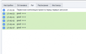

странная тема, почему через ПМ все работает норм, а через ЗП письмо не ищет? хотя все приходит и доставляется
пробовал и на своем майл серваке, и на майлру, все доставляет все ок, но постоянно ошибки выскакивают.
с чем может быть связано?

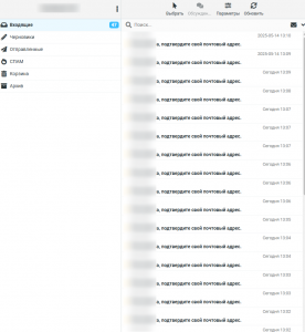

там их много и скачивается много писем за один сеанс
да, натолкнуло на мысль, после успешной реги приходит дополнительное письмо, и оно остается, но вроде количество пока не влияет

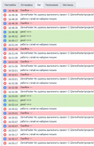

Можно еще включить почтовые логи в Настрйоках программы и посмотреть текстовые логи
включил, а где их найти эти логи?
upd
чет херота какая-то, ЗП перезагрузишь и все работает норм, где-то 20-30 норм потом меньше, а потом вообще плохо
133207
может где кеш почистить надо?
я уже переадресацию на mail.ru сделал и от туда забираю, до этого шаблона все четко отрабатывало
хз куда копать
