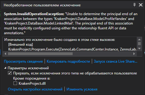

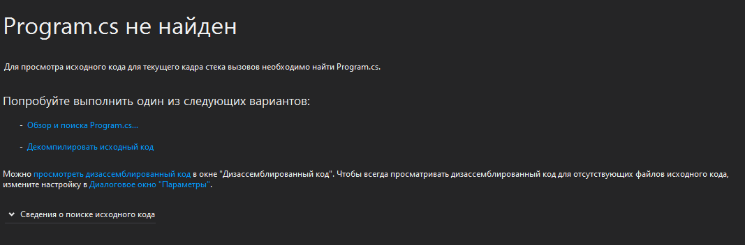

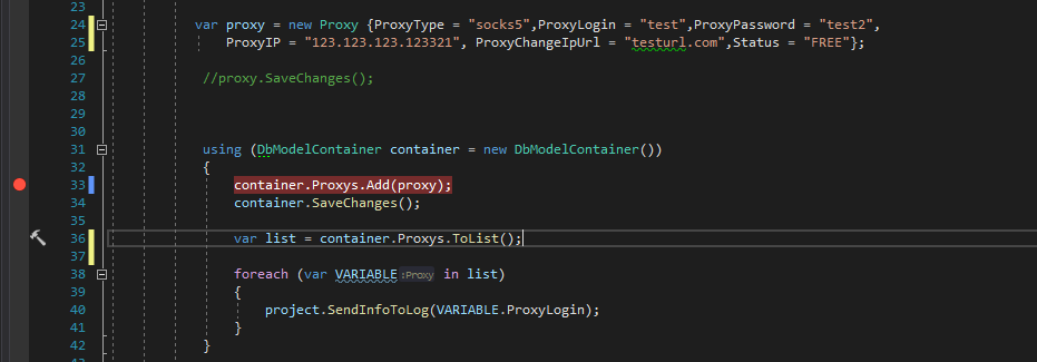

Доброго времени суток, решил тут у проекта работу с бд перевести на EF и столкнулся с проблемой. Сделал я БД на основе модели, все сущности сгенерировались туда сюда, все норм. Пытаюсь добавить тестовые данные в таблицу с прокси, и когда код доходит до помещения экземпляра класса в кэш для дальнейшей записи в БД (точка останова на скрине) то вываливается какой то бред (второй скрин), даже не понятно что за ошибка, мб кто то с подобным сталкивался?

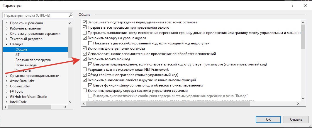

Вам нужна переключить отладку на не использование исходника.
Спасибо) не совсем так правда называется опция которую надо подрубить. Но в целом хоть понял в какую сторону двигаться. Кому интересно, вот в настройках визуал студии надо галку поставить

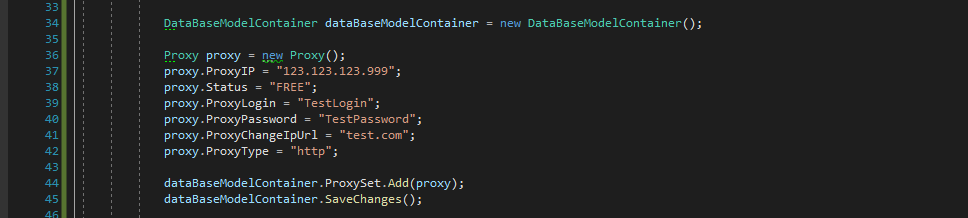

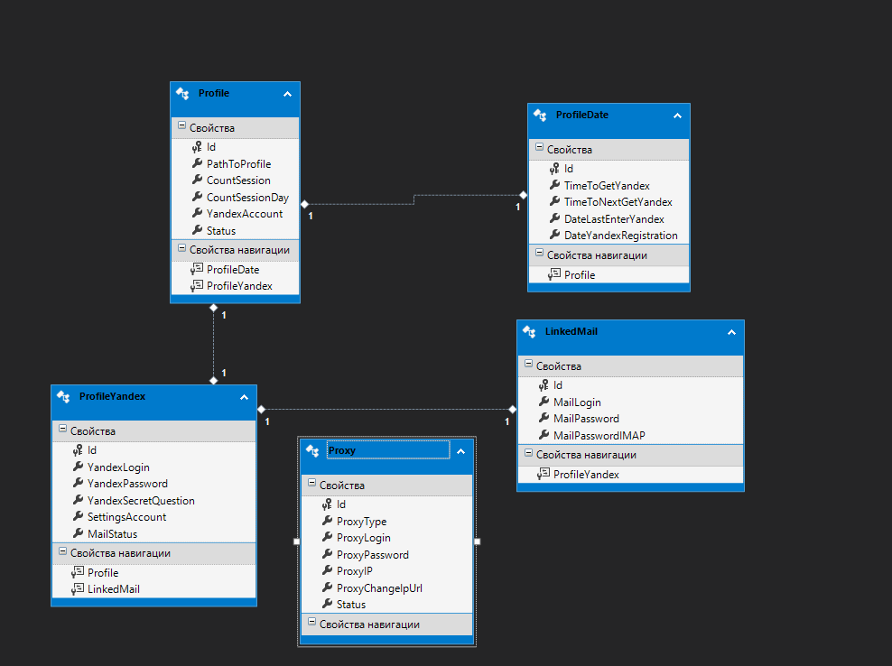

Не буду темы плодить, напишу здесь) Уже день вожусь всё разобраться не могу, подход использовал ModelFirst, набросал простенькую базу, установил связи.
Но при попытке добавления данных в таблицу
вываливается ошибка относительно как раз этих связей
Перевод ошибки:
Не удается определить основной конец связи между типами Kraken Project.DataBase.Модель.ProfileYandex" и "KrakenProject.DataBase.Модель.LinkedMail'. Основная часть этой связи должна быть явно настроена с использованием либо API relationship fluent, либо аннотаций данных
И вот понять не могу, что ему не нравится? связи выстроены правильно, может кто нибудь подсказать в чем проблема?
Стоит поискать в примерах/тестах к этому фреймворку.
На примерах там у всех всё отлично работает как обычно) Если связи у таблиц не настраивать, то у меня тоже всё работает. И вот не могу понять что с связями не так
