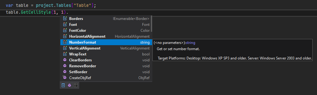

Конкретно получить отформатированный текст с помощью той библиотеки, которая встроенной в ZP, нельзя, насколько я знаю.
Можно только проверить вот так:
107466
Поправьте меня, пожалуйста, если кто знает лучше.
upd:
Проверить текст на жирность или италику.
table.GetCellStyle(1, 1).Font.Bold
table.GetCellStyle(1, 1).Font.Italic
Возвращает bool.
Посмотрите другие DLL по работе с таблицами, вроде в epplus (есть несколько статей по ней на форуме) видел про форматизование и оформление текста, но думаю, что проще самому задавать оформление при переносе.

GetStyle это получение стиля, возможно есть метод SetStyle или что то похожее, для установки стиля.
