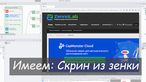

Суть работы шаблоны изобразил на гифке, так будет нагляднее
118742

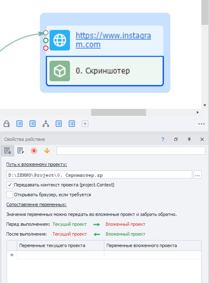

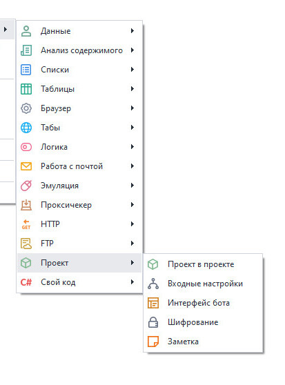

Для создания скриншота необходимо добавить проект в нужное место в вашем шаблоне где необходимо сделать скрин
118743
118745
Посмотреть вложение 118743 Посмотреть вложение 118745
