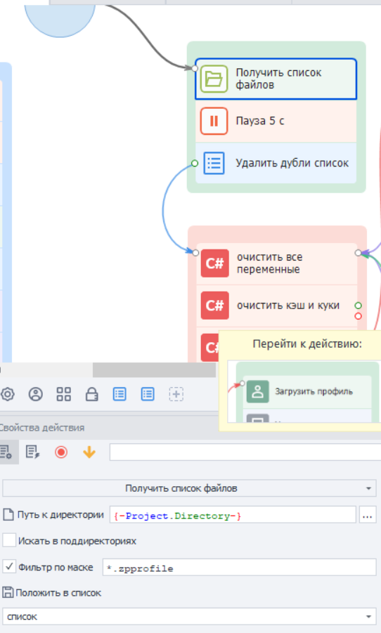

Здравствуйте.
Есть задача.
200 постоянных аккаунтов, должны заходить на сайт, выполнять действия и выходить, каждый под своим кукисом( чтобы не логинится каждый раз) и проксей
Подскажите как реализовать это, чтобы отработанный на сегодняшний день кукис с профилем, как то откладывался в сторонку, не мешая остальным и продвигая очередь вперед)
спасибо

ага, спасибо. Тогда как мне сделать, чтобы профили шли по очереди например, в моей стандартной версии на 5 потоков, и не брали уже отработанные профили
Отработанные - в каком смысле? Они у тебя одноразовые, что ли (отработал - выкинул из работы)? Или просто по очереди надо брать все 200? Типа, прошли по кругу, потом опять начали с первого...

нет, не одноразовые, а ну то есть, просто в переменную сохранять профиля, и запуск 5 поток их и так зациклит в круг?

получаешь список профилей-берешь по 1 с удалением со списка и работаешь с ним( но походу надо тебе сделать на сбор профилей в список отдельный шаб, если шаб после отработки 1 профиля перегружается). у меня работает без перезагрузки-т.е. отработал 1 профиль-почистил переменные и куки-дальше работает пока не закончатся профиля в списке
