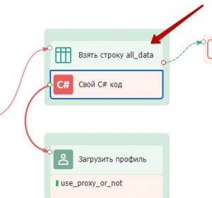

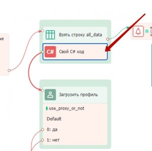

Если берется строка с удалением ниче мудрить не надо. В рамках одного кубика, т.е. взять строку с удалением, стандартные локи работают хорошо. Так что потоки пересекаться не будут .
Я сделал простенький скрипт и провел пару тестов и вроде как он работает!:bq:
Но на всякий случай прикрепил к этому сообщению свой проект (в нем все очень элементарно, каждое действие подписано)
Кому не сложно можете, пожалуйста, проверить скрипт все ли так сделал или где то нужно что то поменять.
Заранее хочу выразить свою благодарность! Спасибо Вам всем огромное кто остался неравнодушным :bt:
Вот этот кубик сам возьмет с локом (внутри одного кубика уже есть стандартные локи). Т.е. никакой другой поток эту строку не возьмет, если строка берется с удалением.
133382
Этот уже не нужно.
133383
А так все верно, пересекаться профили не будут.
