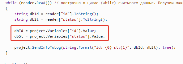

Ребята что я делаю неправильно?
Sql sqlConn = new Sql(project); //Подключаемся к БД
var cmd = sqlConn.Cmd();
cmd.Connection.Open();
//Блокируем таблицы:
cmd.DbLock($"wp_edit WRITE");
//проверяем наличие заданий к выполнению (со статусом "0"):
var reader = cmd.ExReader(String.Format("SELECT id, status FROM wp_edit WHERE url='2' AND login='4' AND pass='5' LIMIT 1;"));
if(reader.HasRows) //проверяем имеются ли данные в ответе. Если имеются, то переходим к считыванию
    while (reader.Read()) // построчно в цикле (while) считываем данные. Получим максимум 1 строку, т.к. в запросе стоит LIMIT 1
        string dbId = reader["id"].ToString();
        string dbSt = reader["status"].ToString();
        dbId = project.Variables["id"].Value;
        dbSt = project.Variables["status"].Value;
        project.SendInfoToLog(string.Format("id: {0} st:{1}", dbId, dbSt), true);
reader.Close();
cmd.DbUnLock(); //разблокировка всех таблиц
cmd.Connection.Close(); //закрываем сессию
Простейший запрос, планировал потратить на него пару минут а мучаюсь второй день(
Код отрабатывает нормально, но переменные остаются пустыми в лог выводится "id: st: "
В панеле базы данных запрос отрабатывает корректный
Сама таблица выглядит так:
86742
Выручайте!

так ты же их затираешь....
