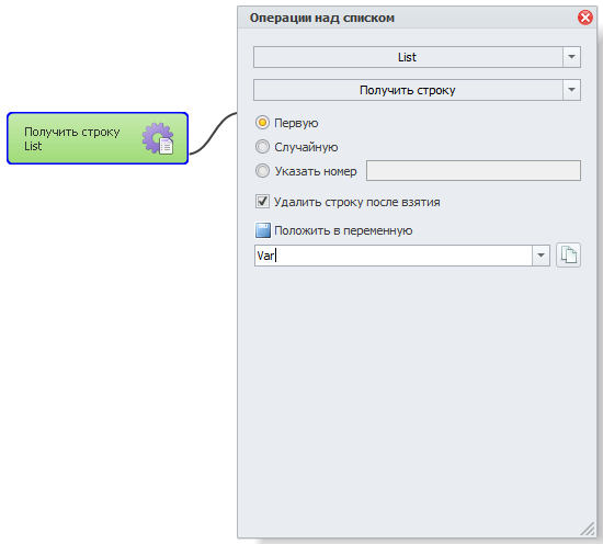

Я кажется понял схему....тоесть проект запускается...берет строчку...тут же ее удаляет из списка,(в это же время остальные потоки делают тоже самое)....и в конце проект строку взятую в переменную записать в этот же файл?!
лучше не в конце, а сразу добавлять
21 707
9 659
из этих 10 потоков не каждый отработает 100%, так как не всегда попадаются прокси которые открывают сайт, и инстанс закрывается...поэтому нужно будет постоянно отслеживать строчки эти....
те профили на которых шаб не отработал успешно, можно по Bad End возвращать обратно в список..
либо с не успешной ветки шаблона, которая последняя в шаблоне..
что то типа этого:
amyboose
21.04.2016
2 311
1 191
2-3 потока одну и ту же строчку не возьмут
могут, вероятность низкая, но всегда возможно
если брать строку с удалением - каждый поток возьмёт новую строку
взятие строки - это не атомарная операция, так что 2 потока могут взять 1 и ту же строку

А к чему этот код вообще? Проверяй стандартный кубик!

amyboose, в общем, не вводи людей в заблуждение!
ТС, как тебе уже ответили, при использовании стандартного экшена "Взятие строки из списка с удалением", у каждого потока будет своя строка и никаких ошибок не возникнет.

ТС, как писали выше
