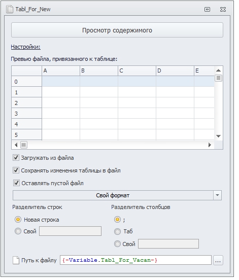

Добрый день. Ребят, у меня сразу несколько вопросов по таблицам и написать хотелось бы их сразу все.
1.

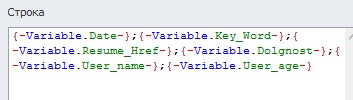

есть такая таблица. Как видите разделитель ";". Тоесть по сути те переменные, которые будут добавляться в поле "Строка" через ";" должны добавляться каждая в новую ячейку? Если нет, то как это устроить подскажите пожалуйста? Потому - что пока строка выглядид так
но всё лезет в одну строчку.
2. Каждый раз, когда запускаю шаблон в ПМе , галочка в поле "Разделитель столбцов" перескакиевает вниз. Уже надоело менять её с ТАБ на ; . в чём может быть проблема?
3. Как сделать так, чтобы когда в строку падала ссылка, она была кликабельна? Тоесть сразу она записывается в файл и жмакнув по ней - оп и ты в браузере уже по этой ссылке. И можно ли такое вообще сделать в блокноте?
Спасибо.
П.С. Про способ "Записать в ячейку" я знаю, но это не совсем удобно, так как проэкт будет работать с интервалом каждые 10 минут, и получается будет перезаписывать постоянно информацию туда, где она уже есть( Нужно именно так, чтобы строка добавлялась в конец и каждая переменная была в новом столбике
S16er1um
14.04.2016
826
241
Разобрался с ";". Впихнул вместо него везде {-String.Tab-}... Раз оно так хочет именно таб видеть. Но вопрос с гипперсылкой остался. Помогите пожалуйста. Может можно сделать так, чтобы весь столбец, который записывается был по умолчанию из гипперссылок?
