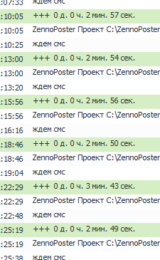

Возможно ли адаптировать сниппет, чтобы не было нулевых значений времени, например:
Сейчас:
0 д. 0 ч. 25 мин. 10 сек.
0 д. 2 ч. 25 мин. 10 сек.
После изменений C#:
25 мин. 10 сек.

Хотелось бы скорректировать именно данный код:
int x = (int)(DateTime.UtcNow - new DateTime(1970, 1, 1)).TotalSeconds;
int y = int.Parse(project.Variables["timeStart"].Value);
var ts = TimeSpan.FromSeconds(x - y);
return string.Format("{0} д. {1} ч. {2} мин. {3} сек.", ts.Days, ts.Hours, ts.Minutes, ts.Seconds, ts.Milliseconds);
Для всего остального требуется базовый уровень владения C#, которого нет.

Не работает к сожалению сначала:
Ошибка в действии "CS0103" "The name 'x' does not exist in the current context". [Строка: 3; Cтолбец: 31]
Потом указал "int x" и стало:
Выполнение действия CSharp OwnCode. Входная строка имела неверный формат.

using System.Text; - добавлен, "int x" добавил - не работает:

в переменной timeStart какое значение указано?
Разобрался, огромное вам спасибо. Прикреплю ваш код к своему посту, что по итогу получилось:
int x = (int)(DateTime.Now.Subtract(new DateTime(1970, 1, 1))).TotalSeconds;
int y = int.Parse(project.Variables["time_unix"].Value);
System.Text.StringBuilder sb = new System.Text.StringBuilder();
if(ts.Days > 0)
    sb.Append($"{ts.Days} д. ");
if (ts.Hours > 0)
    sb.Append($"{ts.Hours} ч. ");
if (ts.Minutes > 0)
    sb.Append($"{ts.Minutes} мин. ");
sb.Append($"{ts.Seconds} сек.");
return sb.ToString();
