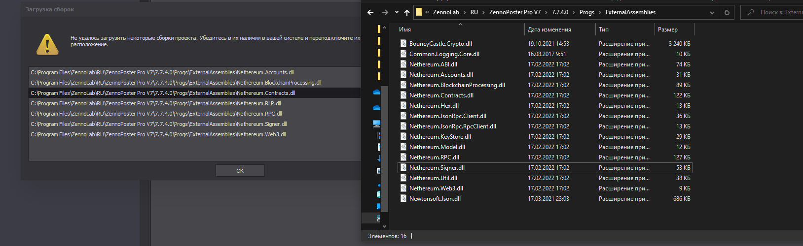

Здравствуйте! Спасибо за статью, пытаюсь разобраться со всем по порядку. Я запросил баланс с файла blockchain_transaction-example, но он выдаёт ошибки подобного рода:
"Подключение сборки к проекту C:\Users\***\Desktop\Blockchain\dll\Nethereum.Accounts.dll не является .Net сборкой или не возможно получить доступ к сборке"
Добавлял вручную файлы dll, но тоже самое. Как можно решить это?
evgenii2000
08.06.2018
20
Добавлял вручную файлы dll, но тоже самое. Как можно решить это?Посмотреть вложение 107158
Разобрался, нужно было разрешить доступ в свойствах файлов

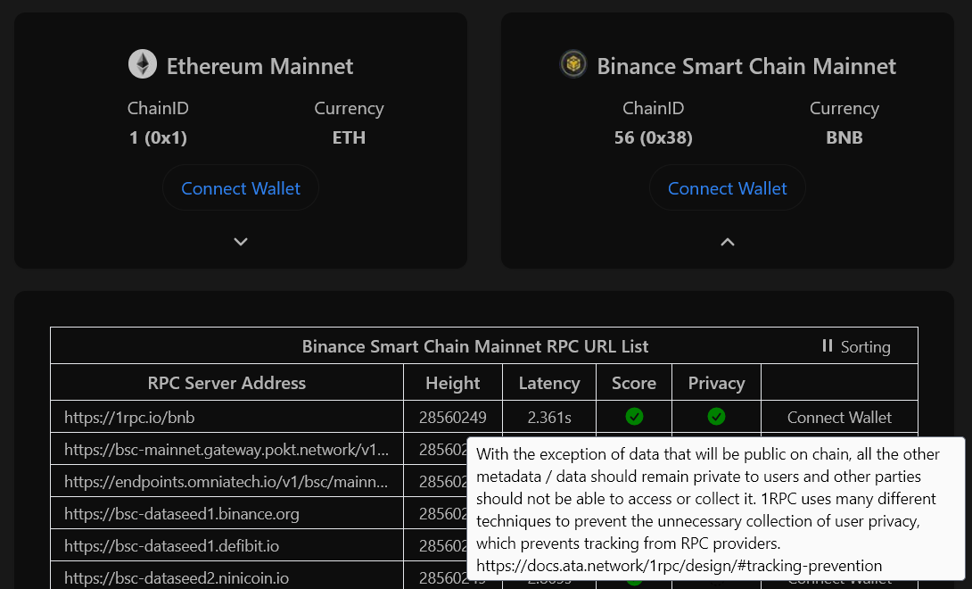

а если я хочу eth в сети bsc или как-то еще, как быть?
и еще вопрос - в доках для сети эфира они infura используют, которая платная. Но можно найти и бесплатные rpc для сети эфира. Но насколько безопасно это? Не уведут ли приватный ключ если для транз пользоваться публичной бесплатной rpc? Или такой возможности впринципе нет?
По поводу безопасности паблик rpc - скорее всего есть опасность перехвата каких-то данных, т.к. в списках rpc для каждой сети есть указатель приватности и предупреждение о пользовании неприватными. Вот тут можно посмотреть rpc для каждой сети:
Но тот же Metamask при добавлении новой сети спрашивает rpc, который есть в этом списке. Так что тут получается безопасность точно такая же, как при пользовании обычным криптокошельком.
ну каких-то данных о том что я там транзу сделал и тд может и не так страшно, главное чтобы приватный ключ не увели и вместе с ним все монеты

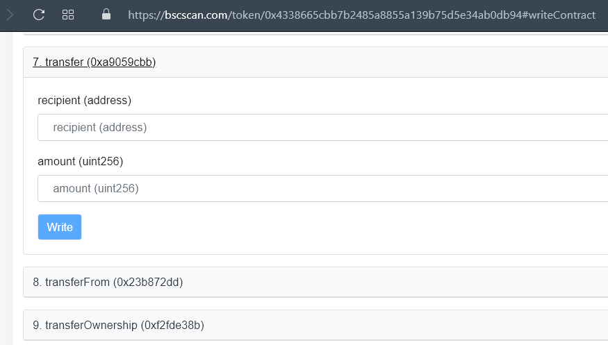

Ещё есть костыльный способ - у каждого токена в контракте есть функция transfer, в которую передаётся адрес получателя и количество. Кодируешь эти данные, как я описывал в этой статье и отправляешь через эту функцию.

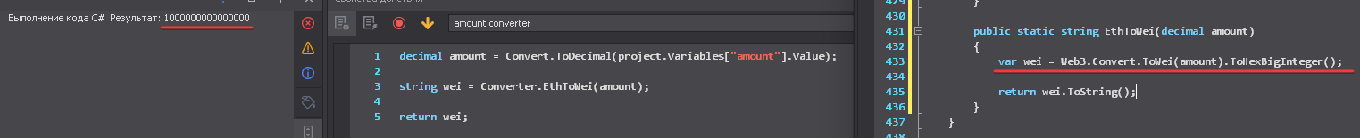

В данном случае одна единица - это значение в Wei, т.е 10 в минус 18й степени от целого токена. В транзакциях как раз такие единицы и используются. У меня в приложенном шаблоне для удобства конвертировалось из целых значений, и тут тоже можно предварительно конвертнуть:
Web3.Convert.ToWei(amount).ToHexBigInteger();
Porosenok
26.09.2010
1 285
111
Так тут уже тип данных будет HexBigInteger а не просто BigInteger, соответственно функция его не примет, разве нет?
Jufel
12.06.2018
1 553
1 076

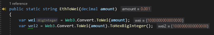

В переменную amount подаю 0.001:
Есть только метод ToHexBigInteger()
Porosenok
26.09.2010
1 285
111
Ну вот я в свой код это ToHexBigInteger сую, у меня ошибка при выполнении
var trans = await web3.Eth.ERC20.GetContractService("0x912CE59144191C1204E64559FE8253a0e49E6548").TransferFromRequestAndWaitForReceiptAsync("кошелек с которого отправляю", "кошелек на который отправляю", Web3.Convert.ToWei(0.09M).ToHexBigInteger());
Jufel
12.06.2018
1 553
1 076
Возможно ошибка в чём-то другом?
И то и другое даёт одинаковый результат
У меня в транзакциях используется конвертация как во втором варианте, хотя первый судя по всему то же самое
