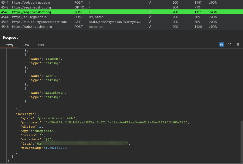

Не подскажешь как получить сигнатуру данных такого вида?
112007
есть Http запрос на который уходят данные и сигнатура, не могу понять как она формируется

Как я понимаю первая часть как бы ABI контракта но не могу додумать как сделать сигнатуру из этого. Единственое что приходит в голову это сгенерировать HEX из ABI и получить HEX по входным данным и ее уже подписать. Только как это кодом сделать не знаю

Zedx

Глянул быстренько. Получается в данном случае proposal = 0xcd749b3b1caea7f5f2ecc3d1270eb2f938819f015d4410e5e07f77cab47e9ec9 является адресом конкретного голосования, а choice = 2 это вариант ответа на него. Т.е. получается всего навсего, что в запросе передаём адрес страницы/голосования и вариант нужного ответа. Ничего кодировать/декодировать не надо
Это да, но вся фишка в том что надо передавать Signature а она кодируется не как простое сообщение сериализованное а с спец образом. Спустя пол дня страданий и мучений поиска нашел что есть стандарт EIP 712 благо на c# меньше всего документации вот кстати этот using Nethereum.Signer.EIP712 сейчас пытаюсь вставить нужный тип значений в поля. Даже для python есть кусок кода который выполняет эту задачу вот он кстати

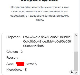

Да, вчера не увидел, что там ещё нужна и подпись. Сообщение для подписи можно вытащить из запроса и подставить свои значения, потом используя свой приватный ключ подписать это сообщение
Я сначала тоже так подумал оказывается нет)
1)Сначала формируются данные тип значение
2) Этот объект (иногда сериализуется)
3) Приводится к нужному типу
3) Вычисляется хеш всего этого
4) Подписывается это все
Причем есть несколько способов как это все подписывать
То что +- написал(скопировал) но это не работает:

                        new MemberDescription {Name = "reason", Type = "string"},
                        new MemberDescription {Name = "app", Type = "string"},
                        new MemberDescription {Name = "metadata", Type = "string"},
                PrimaryType = "Vote",
                Message = new[]
                    new MemberValue {TypeName = "string", Value = address},
                    new MemberValue {TypeName = "string", Value = app},
                    new MemberValue {TypeName = "uint64", Value = 1695405069},
                    new MemberValue {TypeName = "bytes32", Value = bytesProposal},
                    new MemberValue {TypeName = "uint32", Value = choice},
                    new MemberValue {TypeName = "string", Value = reason},
                    new MemberValue {TypeName = "string", Value = space},
                    new MemberValue {TypeName = "string", Value = metadata},
            var key = new EthECKey(privKey);
            var hashedData = Sha3Keccack.Current.CalculateHash(Eip712TypedDataSigner.Current.EncodeTypedData(typedData));
            var correctSignature = key.SignAndCalculateV(hashedData);
            var result = EthECDSASignature.CreateStringSignature(correctSignature);
            Console.WriteLine("Правильная сигнатура         " + result);
            var sig = Eip712TypedDataSigner.Current.SignTypedData(typedData, new EthECKey(account.PrivateKey));
            Console.WriteLine("siccccc  " + sig);
            //var parsedSignature = ParseSignature(sig);
            //Console.WriteLine(
            //    $"signature:\n{sig}\n" +
            //    $"SigR:\n{parsedSignature.R}\n" +
            //    $"SigS:\n{parsedSignature.S}\n" +
            //    $"SigV:\n{parsedSignature.V}\n"
        //private static Signature ParseSignature(string fullSig)
        //    if (fullSig.StartsWith("0x"))
        //        fullSig = fullSig[2..];
        //    return new Signature
        //        R = "0x" + fullSig.Substring(0, 64),
        //        S = "0x" + fullSig.Substring(64, 64),
        //        V = Convert.ToByte(fullSig.Substring(128, 2), 16)
Есть документация вот тут как это все работает и как это все применить Тык Тык Тестовая форма на сайте для проверки
еще по js можно вытащить куски кода Тык
По c#
Тык Проект который генерирует данные но неправильные
Рабочий проект, но для меня сложноватый
К сожалению толкого ничего не получилось поэтому я остановился на том что выдернуть кусок кода из рабочего проекта(код который скидывал выше)
Прикрутил к зенке
1)создание bat в начале проекта который запускает main.py
2) Переписывание файла main.py когда необходимо сгенерировать данные и запустка bat
Реакции: evgenii2000

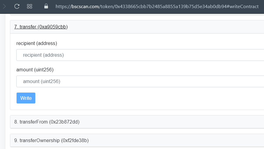

Vasyl1
11.12.2016
211
24
Попробуй вот так:
var account = new Account(WalletKey, ChainId);
var web3 = new Web3(account, JsonRpc);
web3.TransactionManager.UseLegacyAsDefault = true;
var transactionMessage = new TransferFunction
    FromAddress = account.Address,
    To ="адрес получателя",
    TokenAmount = amount      // количество
var transferHandler = web3.Eth.GetContractTransactionHandler<TransferFunction>();
var transferReceipt = transferHandler.SendRequestAndWaitForReceiptAsync("адрес контракта токена", transactionMessage).Result;
var transaction = web3.Eth.Transactions.GetTransactionByHash.SendRequestAsync(transferReceipt.TransactionHash).Result;
Ещё есть костыльный способ - у каждого токена в контракте есть функция transfer, в которую передаётся адрес получателя и количество. Кодируешь эти данные, как я описывал в этой статье и отправляешь через эту функцию.
Можете скинуть шаблон пожалуйста, а то я пытаюсь подставить у меня не получается.
