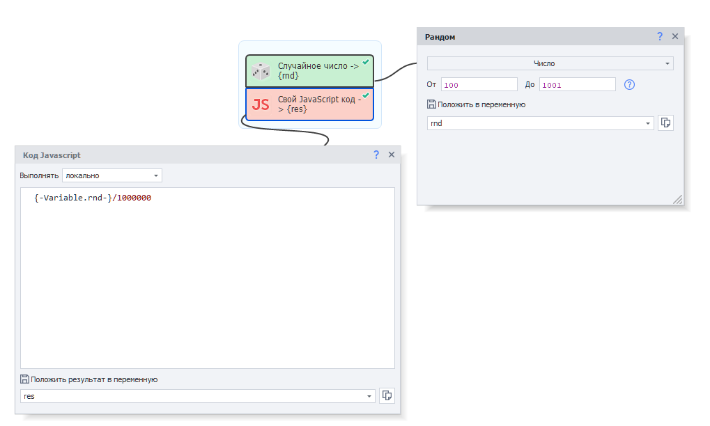

Всем доброго времени суток!
интересует random числа в диапазоне 0.0001 до 0.0010 к примеру , искал везед примеры только с целыми числами!
Как раз с целыми числами и рекомендуют часто оперировать в таких случаях.
Например, рандомить числа от 100 до 1000 и потом результат делить на 1000000.

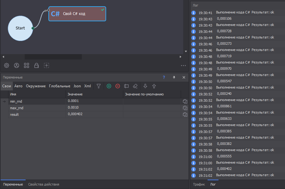

126239
double min = double.Parse(project.Variables["min_rnd"].Value.Replace(".", ",")); // 0.0001
double max = double.Parse(project.Variables["max_rnd"].Value.Replace(".", ",")); // 0.0010
Random random = new Random();
double randomNumber = random.NextDouble() * (max - min) + min;
project.Variables["result"].Value = randomNumber.ToString("F6");
// Вывод в лог
project.SendInfoToLog($"{randomNumber.ToString("F6")}");
