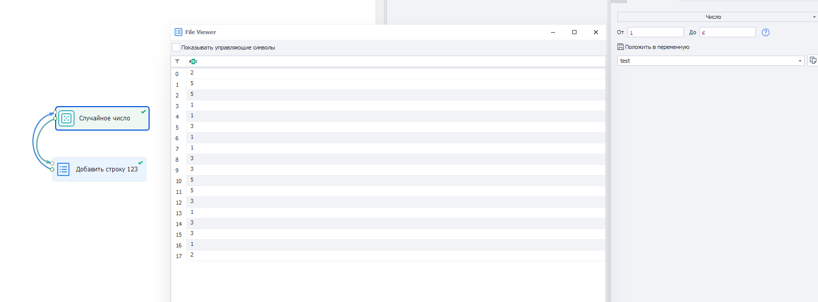

В общем, у меня есть список допустим в нем 3 строки:
Я беру из списка случайную сроку, допустим он взял 3 и все его как будто зацикливает на этой цифре, в 80% случаев он будет выдавать 3.
Никто такого не замечал?
Бывало даже такое, 2 миллиона строк в файле, а он как будто упрется в районе 50 строк и берет только их в рабочий поток.
Поставил перемешивать список перед взятием, вроде стало лучше, но интересно у кого как?
бывает такое, но по сути рандом на то он и рандом, берет то что ему захочется, в случайном порядке...
122739
Вот пример, нет ни одной четверки и как можно заметить очень часто одну и туже цифру дает два раза подряд
Это не пример. 18 рандом чисел не дадут выборку нормальную, сгенери хотя-бы 10 тысяч штук, тогда можно будет о чём-то говорить. А лучше миллион

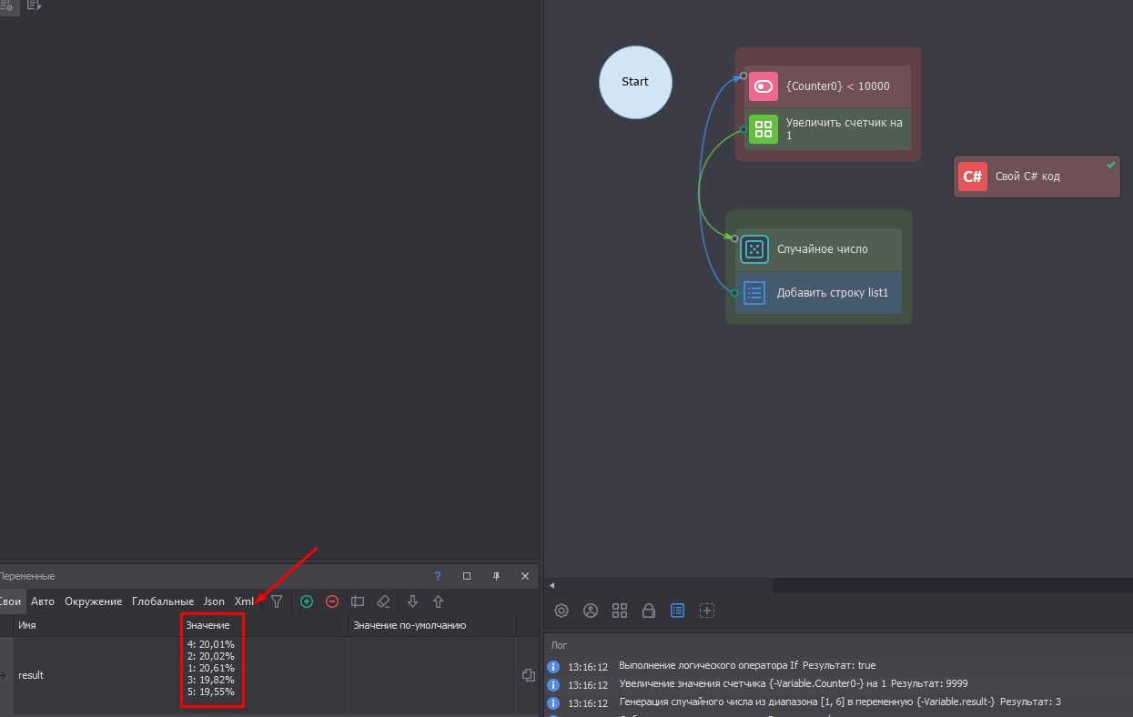

присоединяюсь - запустил рандом, значение пишу в базу, посмотрим что получится после 10к значений +-

А если так через си шарп?
На самом деле неважно как, ситуация будет такая-же. Слишком короткие выборки, подобные ситуации будут в любом случае. Если необходимо исключить такое, то нужно просто учитывать что после генерации числа Х запрещена его генарация на протяжении нескольких следующих итераций.

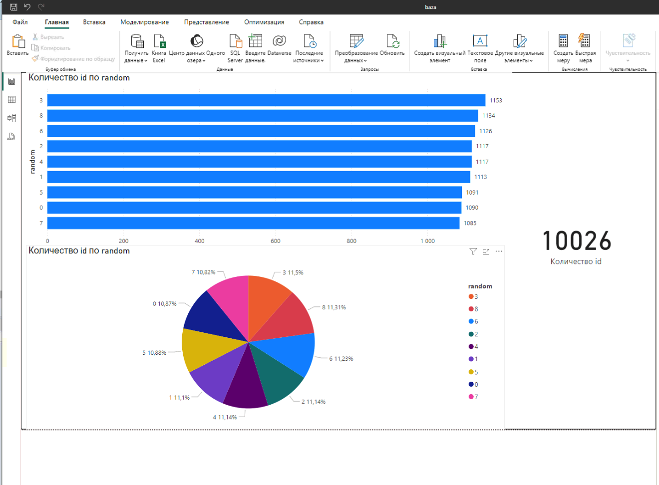

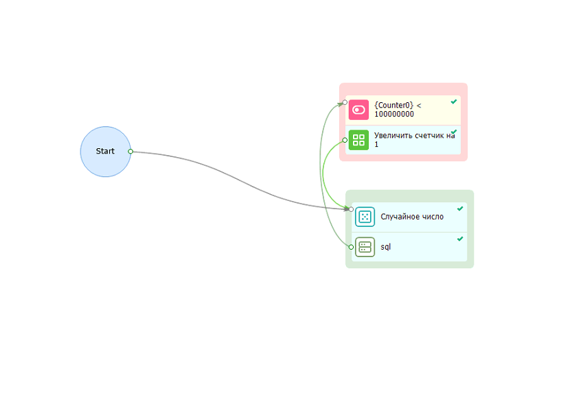

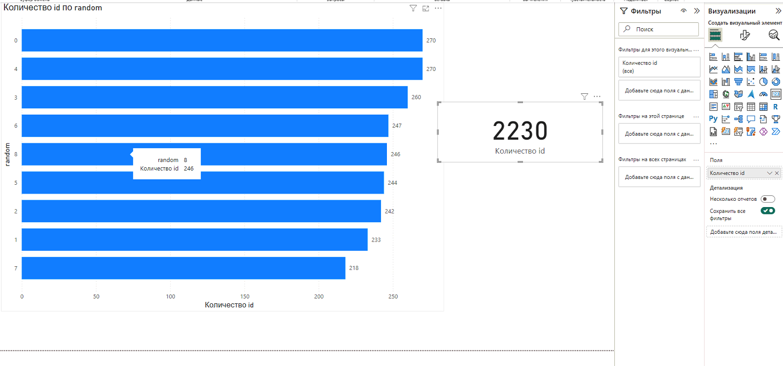

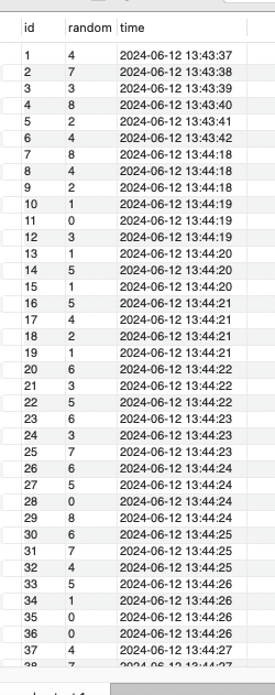

запустил вот такой кубик от 0 до 9
кубик каждое значение пишет в sql
на sql стоит power bi
кол-во id - это кол - во записей
значения - ну это значений )))
ну пока в распределении не виду ничего такого, если честно
оставлю пока скрипт поработать до нормальных цифр

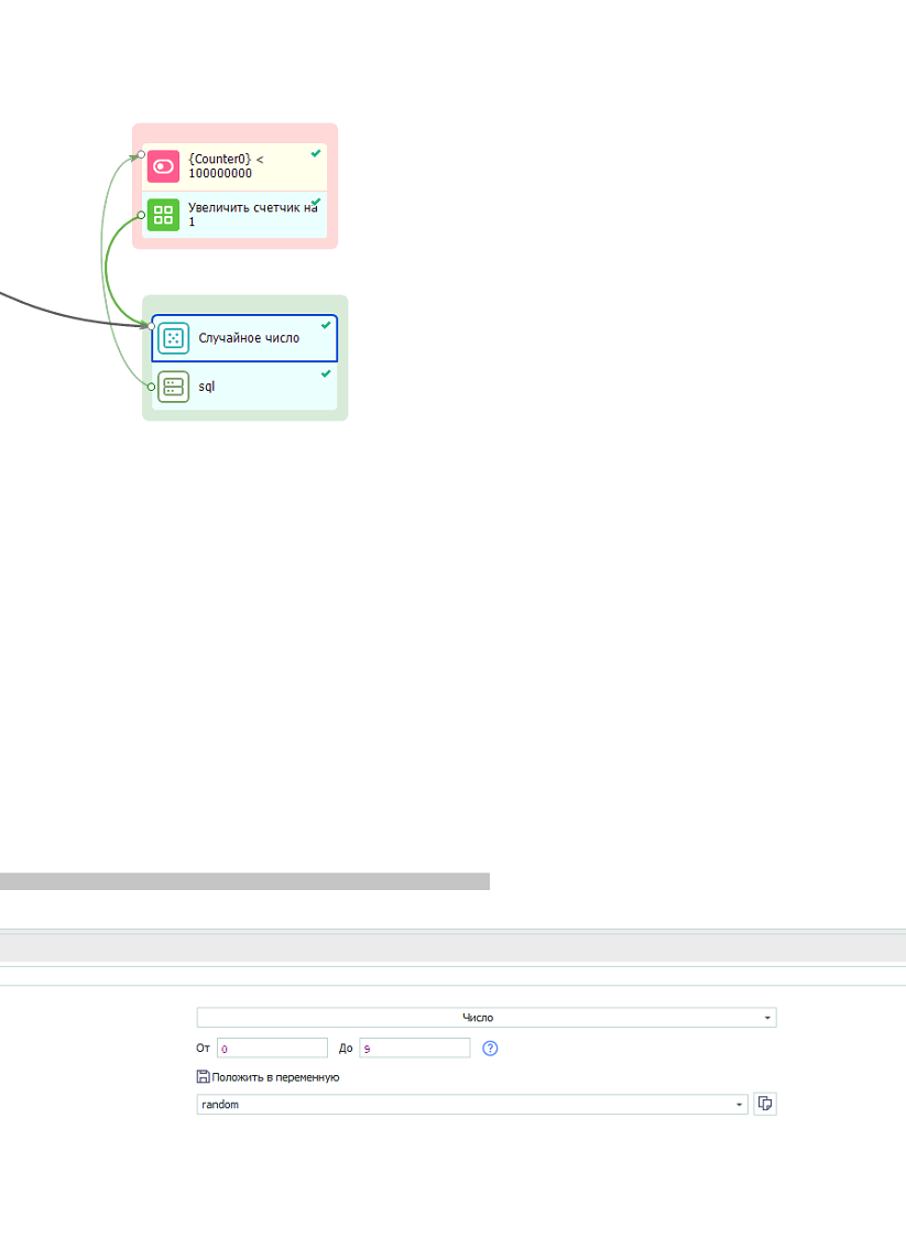

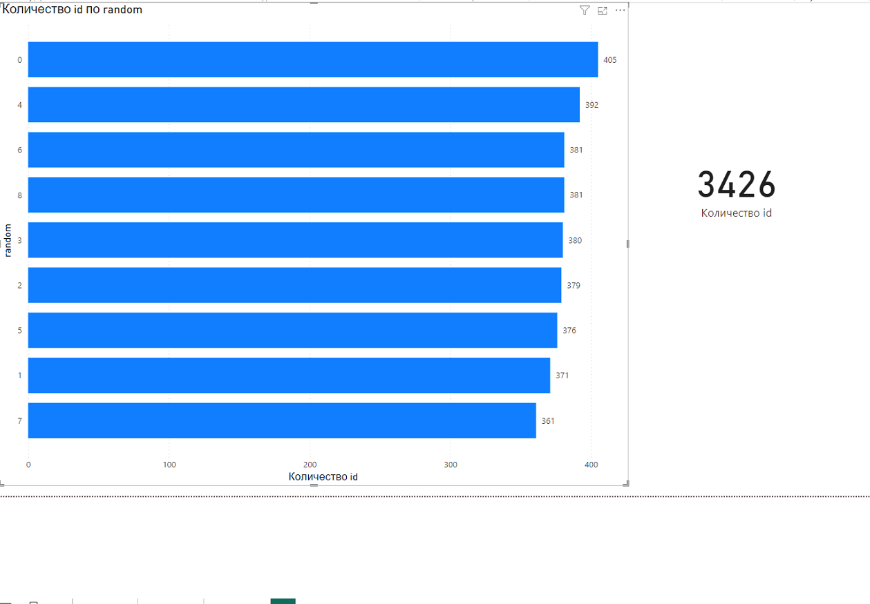

но вообще, одно открытие я уже для себя сделал
стоит от 0 до 9
в кубике судя по всему последнее значение не включительно, а первое включительно
смотрите у меня 0 есть, а вот 9 - нет вообще
что при коротких задачах - например
рандом от 1 до 3 и надо получить рандом 33% - в таких задачах и на малеком диапазоне рандома - кубик будет обманывать судя по всему
Ничего он обманывать не будет, всегда так было - число "от" включено в диапазон генерации, число "до" не включено. Нужно просто это иметь ввиду
я почему то думал что все включительно )))) зы

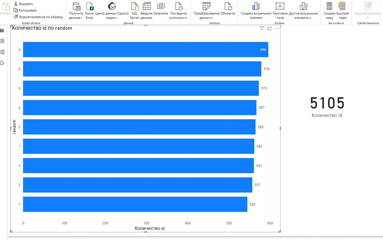

после 5к значений - могу сказать, что распределение рандома - равномерное
