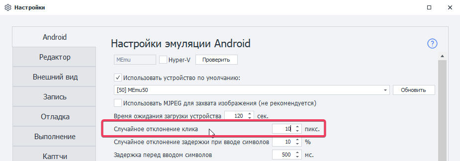

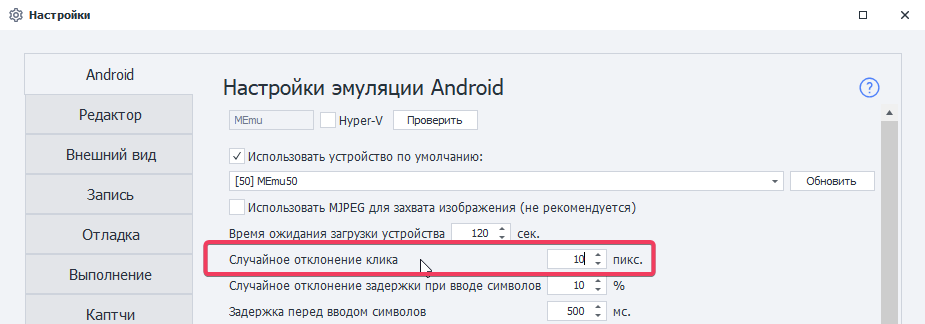

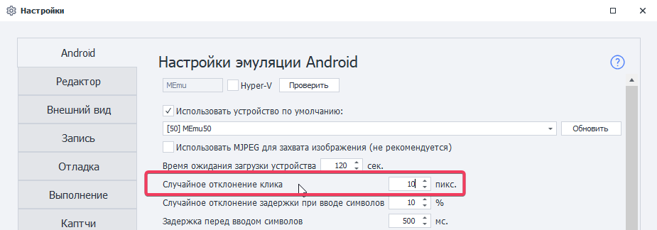

Рандомное отклонение задается здесь, но максимум 10 пикселей.
