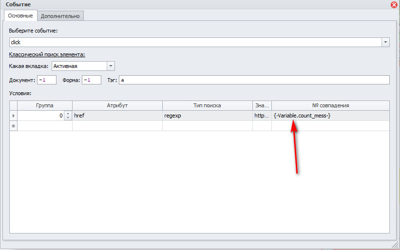

т.е. вы мне предлагаете всем ссылкам на другие страницы присвоить класс, тем самым их обозначив и как то рандомно по ним щелкнуть? настройки клика сверху поиска класс, далее поле значение класса, как я понял нижнее поле это рандом как то надо прописать? Где гарантия что бот не будет ходить каждый раз по одной и той же ссылке, при каждом запуске проекта. Он может каждый раз рандомно выбирать одну и ту же ссылку
Класс или другой элемент. сейчас умные сайты стали. и в классе пишут всякий рандом, иногда он меняется динамически. Тут нужен опыт и умение, что бы найти нужный.
нет. рандом пишется в номере совпадения.
это свойство клика? в конструкторе немного по другому. Ок т.е. мне надо такое прописать в совпадении чтобы заработал рандом а в каком виде ссылку писать, типо начало и косая сайт/раздел/раздел/ хвост не пишу он рандомный?
Когда создается клик, он выглядит именно так как на скрине.
random надо вписать
Надо в значении писать разные варианты и через поиск смотреть, что находит. Пока не найдете приемлемый вариант.
Можно вписать даже https://, но он найдет много лишнего, надо подбирать.
