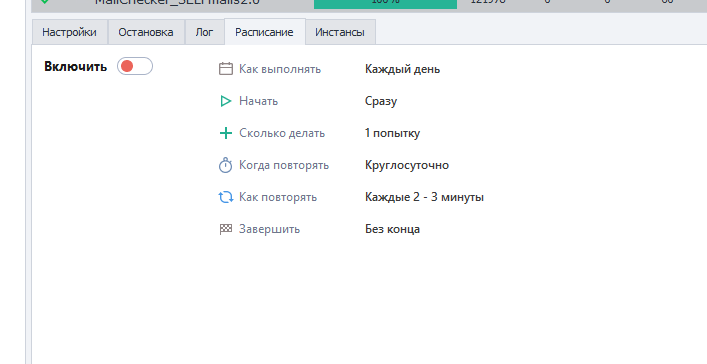

Нужно делать постинг постоянно с паузой 2-3 минуты, до окончания списка.
Как нужно выставить расписание?
Версия 7.3.2.1
Устал пробовать, сдаюсь.

А пауза начинается с выполнением шаблона? Однопоток.

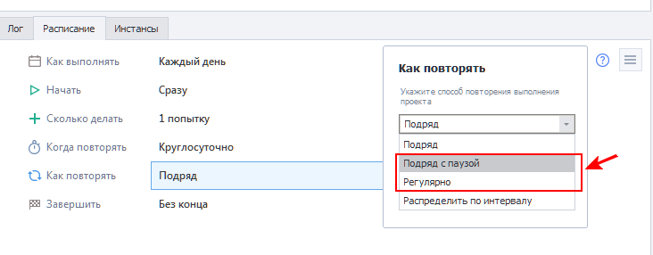

19 458
8 684
В Расписании есть два вида пауз - от начала выполнения и от конца (Подряд с паузой и Регулярно - при выборе режима есть комментарий-расшифровка, как именно действует каждый из режимов).
То что нужно, а паузы меньше минуты или не целые допускаются, типа 0.5 или 1.4, или секунды?

74175
Сам в таком виде юзаю. Работает отлично. В таком виде отсчет 3 минут начинается после окончания выполнения шаблона.
