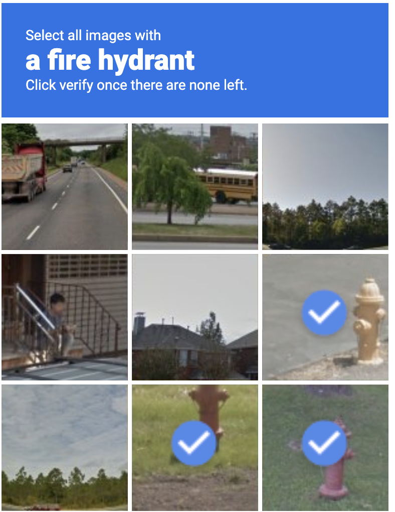

reCAPTCHA 2 (3*3)
1-png.104253
33-png.104149
0,2​
0,04​
reCAPTCHA 2 (4*4)
2-png.104254
screenshot-2023-03-07-at-15-02-17-png.104159
0,1​

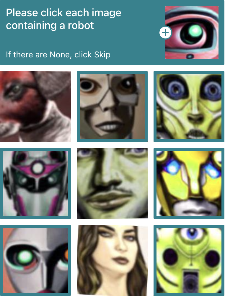

hCaptcha
3-png.104252
0,02​

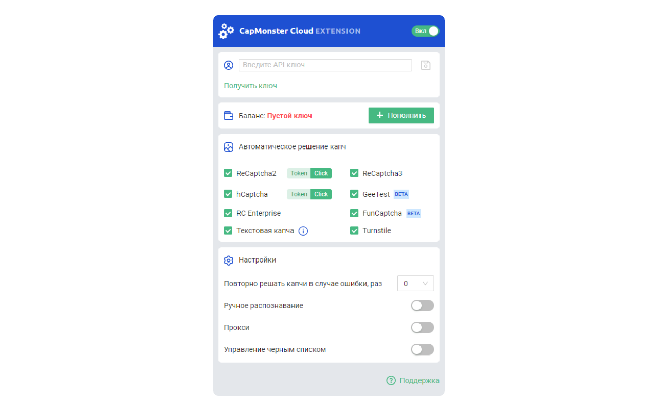

В CapMonster Cloud Extension для выбора варианта разгадывания капчи по клику/токену добавлен переключатель Token/Click.

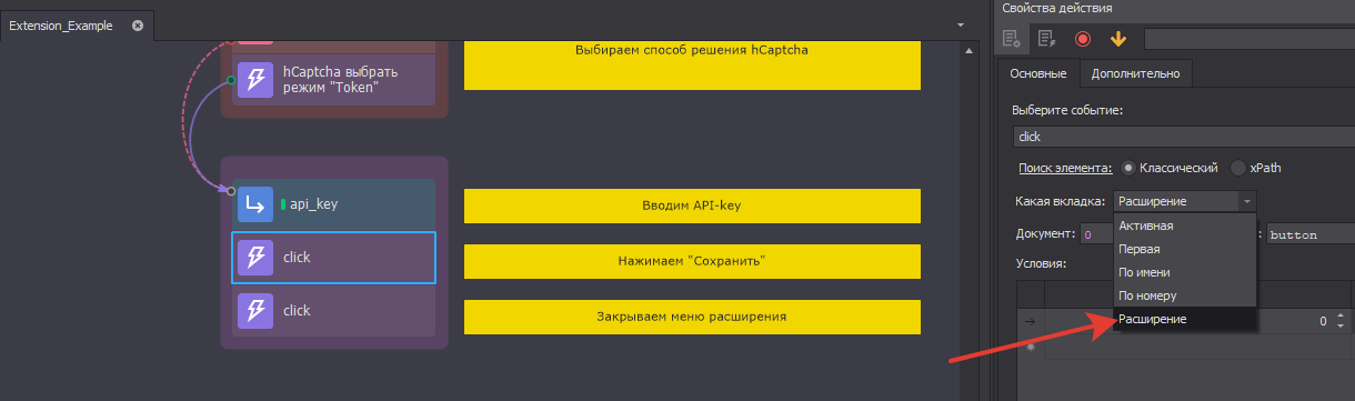

а это можно в зенно делать? если да тогда отлично. Просто я с плагинами не работал, поэтому не знаю
не получается, поиск по элементам там похоже не работает, эмуляцией клавиатуры получилось ключ вставить, но его еще сохранить надо, это что по координатам кликать чтоли, дико как-то выглядит к сожалению ((
у расширений другая вкладка. поиск надо делать в ней. где то на форуме, был код клика в расширении. вроде писали что рабочий.
В справке есть пример проекта с вариантом ввода ключа и клика для его активации.

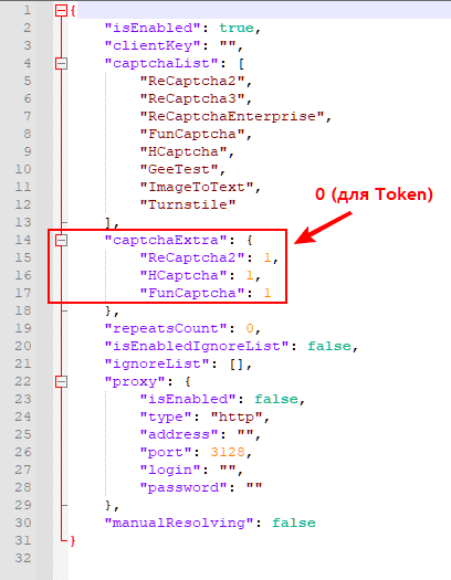

Решил след образом, подставил ключ в файл defaultSettings.json ( в папке расширения) , создал через хром файл crx, и ключ автоматически уже присутствует.
ну точно... есть особая вкладка. прикольно, надо попробовать поработать с сием чудом инженерной мысли ;-)
106142
Если ключ API не меняется, то проще и быстрее изменить содержимое самого расширения:
1. Разархивируем crx в любую папку
2. Открываем файл defaultSettings.json и в поле clientKey указываем ключ API от CapMonster Cloud
3. Упаковываем расширение с помощью Chrome
4. Устанавливаем в ZennoPoster наше собранное расширение

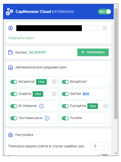

Подскажите, как убрать окно после ввода ключа и получения баланса?
Клик в любое место страницы которая загружена, в примере проекта в Справке также есть пример такого клика.

И как в зенке переключить режим решения с кликов на токен?
Там сейчас не оч. хорошо с новой версткой окна расширения. Постараемся подправить к выходу след. билда расширения.

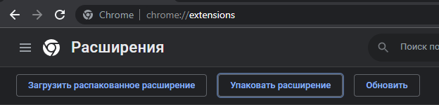

Можно сохранить в Хроме расширение в zip, внутри есть файл настроек defaultSettings.json, в нем можно предварительно настроить расширение, а также вписать сразу секретный ключ и снова запаковать в .crx - из него устанавливать расширение, получится преднастроено все под ваши текущие нужды.
106161
Реакции: Hannes и Norim
Так же как и с вышесказанным решением для апи ключа - надо в конфиге искать и переключить дефолт значение
Было бы конечно хорошо если расширение можно было на прямую скачать, чтобы не надо было в браузере копаться иская .crx файл
