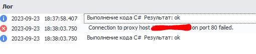

а путь какой проверяли? Он есть?
Да я создал путь для папки куда сохранился автоматом номер телефона с расширением .dat, теперь пишет :
Problem when trying to connect to [2001:b28:f23f:f005::a]:443; either there's no internet connection or the IP address version is not compatible (if the latter, consider using DataCenterIPVersion enum)
radv
11.05.2015
3 875
2 109
А переводить текст ошибки на русский пробовали? понятнее станет.

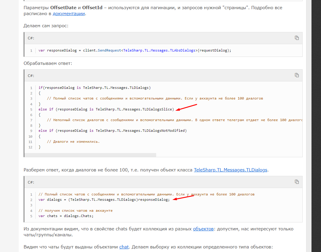

    var requestDialog = new TeleSharp.TL.Messages.TLRequestGetDialogs()
        OffsetDate = 0,
        OffsetId = 0,
        OffsetPeer = new TeleSharp.TL.TLInputPeerSelf(),
        Limit = 100,
        Hash = 0
    // Создаем запрос на получение списка диалогов
    var responseDialog = client.SendRequest<TeleSharp.TL.Messages.TLAbsDialogs>(requestDialog);
    // Отправляем запрос на сервер Telegram для получения списка диалогов
    if (responseDialog is TeleSharp.TL.Messages.TLDialogs)
        // Проверяем тип ответа - полный список диалогов
        var dialogs = (TeleSharp.TL.Messages.TLDialogs)responseDialog;
        // Приводим объект ответа к типу TLDialogs
        var dialogUsers = dialogs.Dialogs.OfType<TeleSharp.TL.TLDialog>().Where(x => x.Peer is TeleSharp.TL.TLPeerUser);
        // Фильтруем диалоги, оставляя только диалоги с пользовательскими пирами
        foreach (var dialogUser in dialogUsers)
            var dialogUserPeer = (TeleSharp.TL.TLPeerUser)dialogUser.Peer;
            // Получаем пира пользователя из диалога
            var userId = dialogUserPeer.UserId;
            // Получаем идентификатор пользователя
            var requestDelete = new TeleSharp.TL.Messages.TLRequestDeleteHistory()
                Peer = new TeleSharp.TL.TLInputPeerUser() { UserId = userId },
                JustClear = false,
                Revoke = true
            // Создаем запрос на удаление диалога с указанным пользователем
            var responseDelete = client.SendRequest<TeleSharp.TL.Messages.TLAffectedMessages>(requestDelete);
            // Отправляем запрос на сервер Telegram для удаления диалога
            if (responseDelete is TeleSharp.TL.Messages.TLAffectedMessages affectedMessages && affectedMessages.PtsCount > 0)
                project.SendInfoToLog($"Диалог пользователя с ID {userId} успешно удален");
                // Если удаление диалога прошло успешно, отправляем информацию в лог
            else
                project.SendInfoToLog($"Не удалось удалить диалог пользователя с ID {userId}");
                // Если удаление диалога не удалось, отправляем информацию об ошибке в лог
    else if (responseDialog is TeleSharp.TL.Messages.TLDialogsSlice)
        // Если ответ является неполным списком диалогов
    else if (responseDialog is TeleSharp.TL.Messages.TLDialogsNotModified)
        // Если диалоги не изменились
catch (Exception e)
    project.SendErrorToLog(e.Message, true);
    // Обработка и отправка информации об ошибке в лог

Если у вас в кубике только этот код, то скорей всего у вас выполняются какие-то из данных условий
    // Неполный список диалогов с сообщениями и вспомогательными данными. В одном ответе телеграм отдает не более 100 диалогов. Если их больше - будет данный тип объекта. Отличается от TLDialogs - только наличием свойства Count с информацией о общем количестве диалогов.
    // Диалоги не изменились.
Вам нужно в них прописать хотя бы project.SendInfoToLog(), чтобы в лог вышла информация какое условие выполняется.
А потом дополнительно прописать нужную вам логику для дальнейшей работы.

Понимал бы я еще что - нибудь в этом..)))

Перечитайте еще раз вот этот кусок, он должен вам помочь
