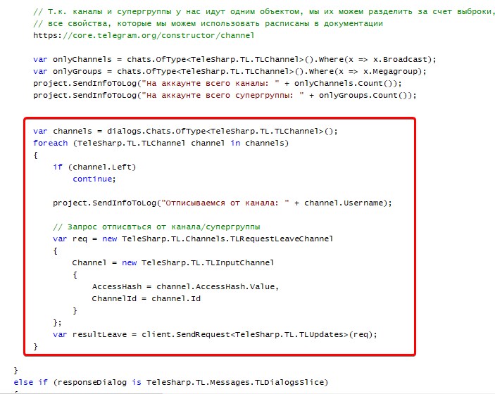

Можете на коленке набросать код для отписки от всех каналов и чатов?
там далеко не 20 строк), если обрабатывать все возможные варианты ошибок
давайте покажу пример запроса, на примере типа Channel - куда входят каналы и супергруппы, и кода из статьи, где мы уже получили диалоги аккаунта
var channels = dialogs.Chats.OfType<TeleSharp.TL.TLChannel>();
foreach (TeleSharp.TL.TLChannel channel in channels)
    if (channel.Left)
        continue;
    project.SendInfoToLog("Отписываемся от канала: " + channel.Username);
    // Запрос отписаться от канала/супергруппы
    var req = new TeleSharp.TL.Channels.TLRequestLeaveChannel
        Channel = new TeleSharp.TL.TLInputChannel
            AccessHash = channel.AccessHash.Value,
            ChannelId = channel.Id
    var resultLeave = client.SendRequest<TeleSharp.TL.TLUpdates>(req);
Подскажите , пжлста , как долго живут сессии созданные описанным методом , есть ли "подводные камни" приводящие к разавтаризации ( из опыта чего лучше не делат/делать для этого)?
Что лучше получить свою " пару" для белого проекта , или проще ( стоит ли вообще ) использовать купленные?
сессии живут довольно долго, надо конечно осознавать что делаешь, и в лоб не долбить телегу запросами. она этого не любит. нужно расставлять разумные паузы/задержки.
По парам - тут отдельная история, у всех пар, можно сказать есть свой траст.
Самые трастовые - пары от оф. приложений), но и работать там надо осмысленнее.
Реакции: sergio197675
    if (channel.Left)
        continue;
Этого более чем достаточно! Спасибо за помощь!
Реакции: stud
