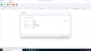

Вашем случае участвует количество потоков еще дополнительно, вам лучше на основной шаблон создать батник. А уже доп мини шаблоном создавать задания, примерно со следующим расписанием.
    42,4 KB · Просмотры: 12

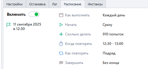

Здравствуйте, подскажите. В расписании стоят настройки вот такие. Когда включаешь расписание, задача выполняется в заданное время, а на след день уже не запускается. Приходится выключать расписание и включать заново, тогда задача выполняется. Как исправить и что я делаю не так?
Думаю что Вашем случае нет необходимости выполнять 910 раз раз 30 минут шаблон, там оставить 1 попытку. И все должно работать! Главное следить чтоб рядом с проектом писалось время запуска, бывает после перезагрузки зенно не всегда, НЕ подтягивается расписание и напротив проекта нет указанных данных, тогда выключить и заново просто включить проект.
