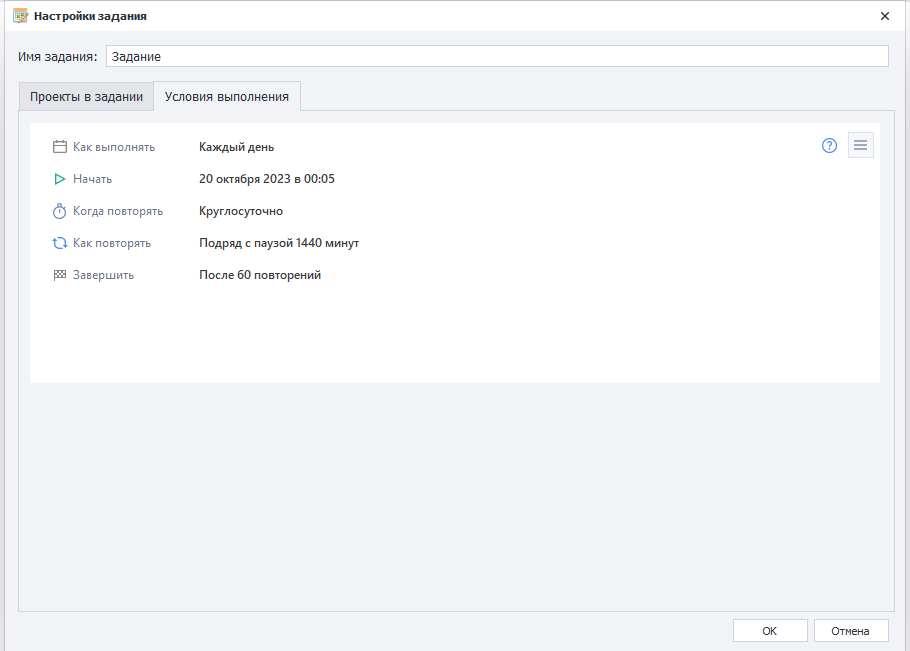

1. Есть шаблон
2. Необходимо запускать раз в сутки
3. Количество повторений 60
Это правильно или нет?

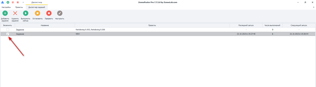

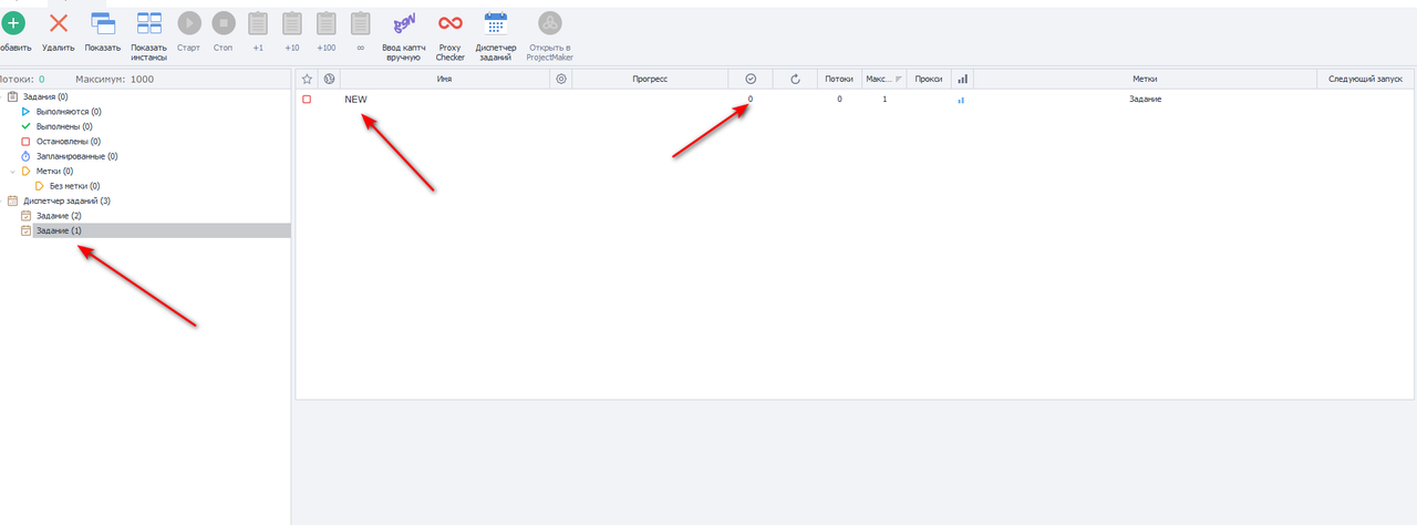

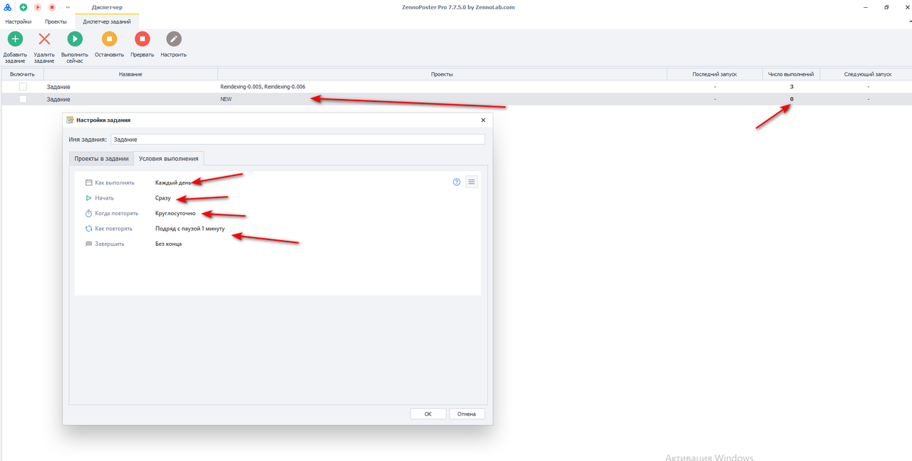

Шаблон включи, чтобы ни был красный квадратик/
Как его включить? (в окне планировщика, 1ый мой скрин ничего не вижу)
В окне проекты (2ой мой скрин, тоже ничего не вижу)
Где чего включать?:)
Где чего включать?:-)
Нашел галочку надо ставить:) Для таких как я делаю скрин

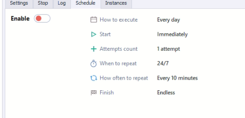

Как настроить запуск скрипта, например, каждые 10 минут?
