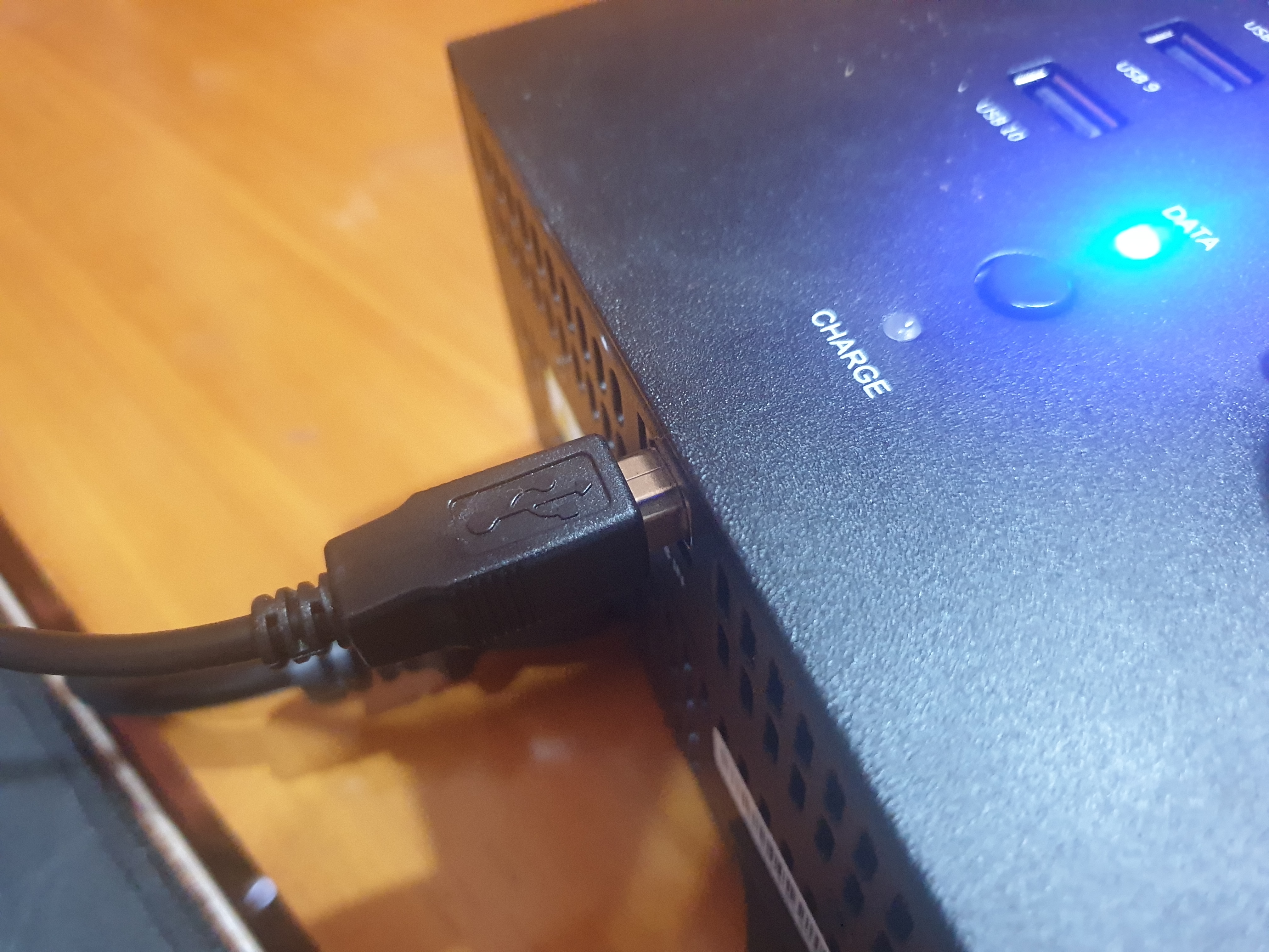

Здравствуйте! Купил usb хаб Orico Ih20P.
У него в комплекте оказался очень длинный разъём usb in который не полностью входит в Orico Ih20P. Стоит коснуться или шатнуть стол и идут отвалы.
Вставил до убора:
124186
Видео:
Это брак? У кого такой же хаб подскажите пожалуйста
у меня также.Но отвалов нечего нет Все норм
Реакции: Hannes
У меня такая же проблема была, замени провод и все будет норм и кстати разъем не длинный он такой на всех хабах
Реакции: Hannes
Спасибо большое! :dk:
Попробую заменить кабель
У меня так же, замена не помогла, в итоге разобрал, выпаял разъем и провод туда впаял на прямую
Реакции: Hannes

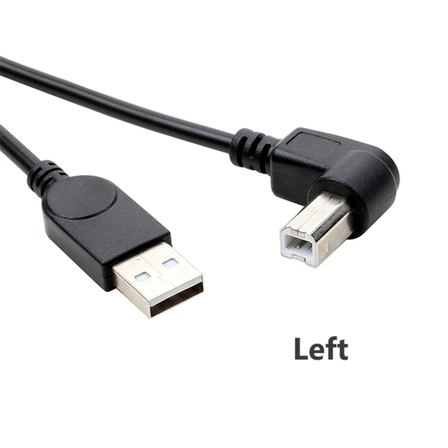

Я докупал для хабов угловые кабеля на али. Сидят плотно, ничего не люфтит, не отваливается. Меньше выпирает, меньше места занимает, можно к стенке придвинуть. Но и со стандартными кабелями у меня все нормально было. Стоит 6 хабов Orico Ih20P, таких проблем не наблюдал.
124209
Реакции: Hannes
